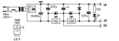

Die Schaltung läuft hier gerade heiß. Mit einer Last von 5 Ohm am 5V.
Mit einem mehrfach vergrößerten Kühlkörper für den Gleichrichter und die
zwei Spannungsregler.
Komisch nur, dass der Trafo im Leerlauf schon mehr als warm wird.

Was genau wird hier heiß?? Trafo oder der Regler, und wenn Regler,
welcher? Wie hoch ist die Spannung vor dem 7912? Dioden richtig gepolt?
Kondensatoren wie auf Bild ?
von Zacki (Gast)
Und wo soll da das Problem sein? Allein der 7905 läuft auf ca. 70 Grad
mit einem großen Kühlkörper. Dazu noch der 12er, logisch dass das heiß
wird. Ist ja auch ne Assischaltung. Der Trafo liefert sicher irgendwas
um  20 Volt und von denen werden bis zum 05er 15 verheizt. Macht 15 Watt
Abwärme, die wollen halt weg...

von Andrew T. (marsufant)
Hartmut Kraus schrieb:
> Die Schaltung läuft hier gerade heiß. ...
Tut er das auch, wenn Du die Schaltung rechts vom 10000 uF Kondensator
abklemmst?
Wenn nein, könnte es sein das Du Deine beiden 79xx auf EINEN KK ohne
Glimmerisolation geschraubt hat?
Denn bei 79xx ist die Kühlfahne  nicht auf GND!!!
Das wäre dann ein sauberer Kurzschluß ;-)
von Hartmut Kraus (Gast)
Nee, nee, die Schaltung ist in Ordnung. Alles gemessen, auch mit dem
Oszi. Die Cs 1uF und 0,47uF haben sich ja daraus ergeben. Die sind ja
zur Bedämpfung der Regler da, damit sie nicht mehr schwingen können. Je
nach Schaltungsaufbau hab' ich da schon die schönsten Schwingungsbilder
gesehen. Und Cs so von 0... 1uF haben's gebracht.
Wenn ich irgendwas falsch gemacht hätte, würde das Ganze nicht von
Leerlauf bis 1,14A einwandfrei arbeiten (gemessen). Dass die Regler bei
dieser Verlustleistung heiß werden, ist schon klar. (Aber auch nur unter
Last.)
Den Trafo hab' ich aus irgend einem alten Gerät ausgeschlachtet,
Nennwerte sind angegegeben: 12V / 1,2A. Und bei voller Last liefert er
noch 13,4V.
Nur wird er schon warm, wenn sekundärseitig überhaupt nichts dranhängt.
Also irgend eine Macke muss er haben. <:-) Egal, das Ganze hat jetzt ein
paar Stunden unter "Überlast" (1,14A) einwandfrei funktioniert, dann
macht er's auch weiter. Durchschläge sind nicht zu befürchten, die
Wicklungen sitzen auf zwei getrennten Spulenkörpern.
Ich weiß auch, dass es "elegantere" Lösungen gibt als meine mit 2
stetigen Reglern. War halt wieder eine gute "Übung", mit dem
"Nebeneffekt" brauchbares Netzteil.
> 12V / 1,2A. Und bei voller Last liefert er noch 13,4V.
Dann wird er wohl primärseitig einen partiellen Kurzschluss haben. Das
ändert dann auch das Wicklungsverhältnis und damit die Sekundärspannung.

von Der A. (der-albi)
Es kann auch einfach sein, dass der trafo schlichtweg schlecht ist und
die Blätter aus denen der Kern besteht nicht gut isoliert sind. Die
Wirbelströme verursachen dann sowas.. hab hier auch so ein Ding..
furchtbar, was der für wärme verheizt...
> Unklar ist nur, wie er trotzdem die volle Leistung bringen kann.
Tut er nicht, ein Gutteil der Leistung wird zum Heizen verwendet.
Windungsschluss:
Mal angenommen dein Trafo hätte 2300 Primärwicklungen und 120
Sekundärwicklungen. Das würden dann rechnerisch 120/2300 * 230V = 12V.
Und wenn jetzt 250 der Primärwicklungen kurzgeschlossen wären, dann
hättest du 120/2050 * 230V = 13,46V und einiges an Wärme im Trafo durch
die kurzgeschlossene Wicklung.

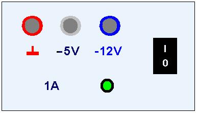

Sauna ist gesund schrieb:
> Ich hoffe, in ein genügend großes Gehäuse mit ausreichender
> Wärmeabfuhrmöglichkeit...
Aber sicher doch (s. Anhang, 110*107*60). Und noch Luftlöcher
'reingebohrt, und der Kühlkörper guckt hinten 'raus.
