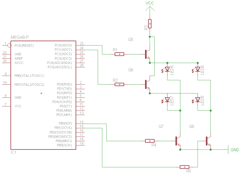

Hallo!
Ich möchte eine 8*8 Led Matrix bauen und mit einem ATmega8 ansteuern,
ohne Schieberegister, direkt von den Ports aus.
Die LEDs haben eine Forward Voltage von 2.1 Volt, einen Peak Forward
Current von 150mA und brauchen 20mA um mit 11mcd zu leuchten.
So viel ist mir klar: Da ich 8:1 multiplexe, muss ich mit höheren
Strömen arbeiten, um eine gute Helligkeit der LEDs zu bekommen. Diese
hohen Ströme kann der MC nicht schalten, darum brauche ich Transistoren.
Ich hab mal eine erste Version mit 2*2 Leds nach dem Artikel
"LED-Matrix" hier auf der HP aufgezeichnet.
Am PortB sind die Splaten, am PortC die Reihen.
Stimmt der generelle Aufbau?
Reicht der eine Vorwiderstand R3 aus, oder braucht jeder Transistor
seinen eigenen?
R1,R2,R4,R5 sind die Basiswiderstände.
Wie groß müssen die Basiswiderstände sein und welchen Transistortyp soll
ich nehmen. Passt die BC-Baureihe, welches Ic muss er haben?
Haben die Transistoren bzw. ihre Basiswiderstände einen Einfluss auf die
Wahl des LED-Vorwiderstands?
Ich hab zwar schon im Forum die Such-Funktion benutzt, aber nichts
gefuden, was mir bei meinem konkreten Aufbau weiterhilft.
Also seid bitte nicht böse, dass ich das Theme zum tausendetsen Mal hier
im Forum anfange.
Ich hoffe, ihr könnt mir helfen.
Vielen Dank!
von Karl H. (kbuchegg)
Für Q5 und Q6 würde ich lieber PNP Typen nehmen.
( Low Side schalten: Also von einer Schaltung nach GND durchschalten:
NPN
  High Side schalten: Also von Vcc zur Schaltung: PNP )
> seinen eigenen?
Der Widerstand begrenzt den Strom, der durch die LED läuft. Wenn jetzt
LED5 und LED6 gleichzeitig eingeschaltet sind, bestimmt der eine
Widerstand den Strom, der durch beide LED läuft -> Leds leuchten
dunkler, als wie wenn nur eine LED eingeschaltet wäre. Daher braucht
jede LED-Spalte (oder LED-Zeile, je nachdem was du multiplexst) einen
eigenen Vorwiderstand.
> Transistortyp soll ich nehmen.
Einen dessen Ice gross genug ist. Für deinen Zwecke werden es wohl
BC337, BC327 und Konsorten tun.
Muss man ausrechnen.
Wieviel Strom soll maximal über die C-E Strecke laufen. Aus dem
Datenblatt hF heraussuchen. Durchdividieren. Damit ist der Basisstrom
bekannt. Daraus ergibt sich der Vorwiderstand. Den zur Sicherheit noch
halbieren, damit der Transi nur ja in die Sättigung geht.
Wahrscheinlich wird 1K ausreichen ( ohne Rechnen, rein nur geschätzt :-)
von Falk B. (falk)
@  Stefan (Gast)
Nein.
Q5, Q5 sind Emitterfolger, die kriegen sinnvollerweise keinen
Basisvorwiderstand.
R3 ist vollkommen falsch platziert, da müssen für jede Zeile ein R an
die Emitter von Q5, Q6.
Dann musst du aber spaltenweise multiplexen.
MFG
Falk
von Stefan (Gast)
Erstmal danke für eure Antworten!
Jetzt bin ich aber etwas verwirrt.
Soll ich jetzt:
(1) Q5 und Q6 in Emitterschaltung als PNPs mit Last am Kollektor (so wie
von Karl heinz Buchegger beschrieben)
oder als
(2) Emitterfolger als NPNs (Falk Brunner)
aufbauen
Ich sehe gerade, dass die zweite Variante auch hier:
http://www.mikrocontroller.net/wikifiles/6/64/LED_Matrix_8x5.png
beschrieben ist.
Warum ist (2) richtig? Ich multiplexe ja die Spalten. Kann ich dann
überhaupt mein Muster an die Zeilen anlegen?
Was ist an (1) falsch?
Warum brauch ich einen Transistor mit Ic=1A. Ich will ja nur 150mA
schalten. Würde da nicht einer mit Ic=0.2A (z.B: BC 547) reichen?
Danke!
> Soll ich jetzt:
> oder als
> aufbauen
Such dir was aus.
Würde er.
Aber einer der 1A kann, kostet auch nicht mehr.
Und nur weil er 1A abkann, heißt das ja nicht, dass du 1A fliessen
lassen musst. Das bedeutet nur, dass er soviel aushält. Und da er mehr
aushält, ist er auch ein klein wenig immuner gegen Durchbrennen.
Überleg dir einfach, durch welche LED und vor allem welchen Widerstand
der Strom läuft, wenn du Spalte für Spalte durchgehst. Es ist immer nur
1 Spalte eingeschaltet, d.h. der Strom geht immer genau durch 1
Widerstand und 1 LED. Und das in jeder Zeile.
D.h. diese Schaltung ist für Spaltenmultiplex ausgelegt. Wnnn du die
Zeilen multiplexen willst, dann musst du die Widerstände anders
anordnen.

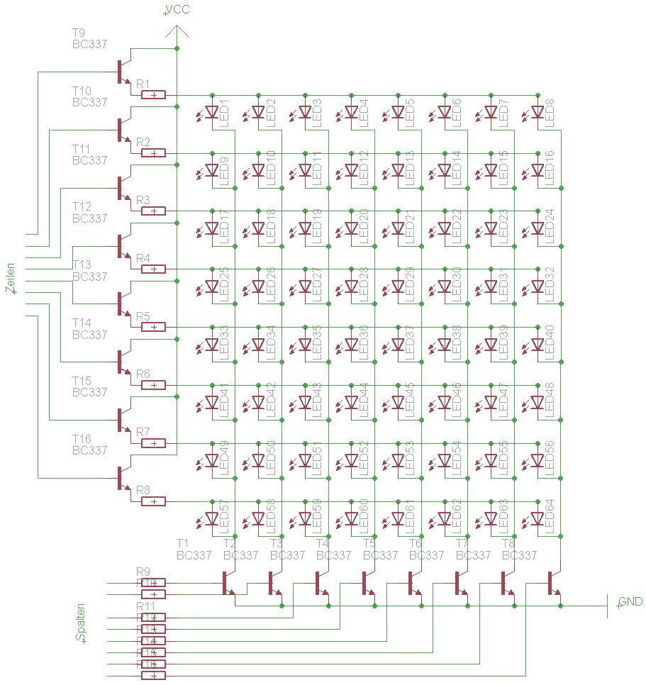

von Stefan (Gast)
@Karl heinz Buchegger: Das mit den Widerständen ist mir schon klar.
Ich frage mich, warum es keinen Unterschied macht, ob ich
"Q5 und Q6 in Emitterschaltung als PNPs mit Last am Kollektor"
oder
"Q5 und Q6 als Emitterfolger als NPNs" verwende?
Ich hab jetzt im Anhang die Verion mit Emitterfolger drinnen.
Stimmt das alles so?
Jetzt brauche ich nur noch die Werte für R1 bis R8.
Wenn ich mit 5 Volt arbeite, die LEDs eine Durchlassspannung von 2.1
Volt haben, sind dann Pulsströme von 136mA okay? Dann käme ich auf 22
Ohm.
Der Widerstand müsste dann einer mit 0.5 W sein, richtig?
Wie wähle ich die Werte von R9 bis R16?
Vom BC337 gibt es den 16/25/40 mit Hfe (minimal) = 100/160/250
Muss ich den Hfe_max Wert auch beachten, der liegt nämlich bei 250 (beim
16er)?
Wenn ich 150mA zwischen Collector und Emitter zulassen will, und mit
Hfe=100 rechne, komme ich auf 2,8kOhm. Halbiert sind das 1,4. Würde da
ein Widerstand von 1,2 KOhm passen?
Der Widerstand müsste nur einer mit 1/10 Watt sein, oder?
Danke!
von Falk B. (falk)
@  Stefan (Gast)
Ohm.
Ich komme auf ~15 Ohm
R = U / I = (5-2,1-0,7-0,1) / 140mA = 15 Ohm
0,5W sind OK.
Nimm 470 Ohm und gut.
>16er)?
Ist hier egal.
Geht auch, sollte man aber etwas mehr Reserve gönnen. 1K oder so.
Reicht.
MfG
Falk
von Stefan (Gast)
Hallo!
Vielen Dank für eure Hilfe!
@Falk: R = U / I = (5-2,1-0,7-0,1) / 140mA = 15 Ohm
Ach so, die 0,7 Volt fallen ja noch zwischen Basis und Emitter ab,
richtig?
Aber woher kommen die 0,1 Volt?
Was ist jetzt für die Basiswiderstände besser: 1k oder 470?
Viele Grüße,
Stefan
von Falk B. (falk)
@  Stefan (Gast)
C-E Sättigungsspannung der Spaltentransistoren.
Ist egal.
MFG
Falk
