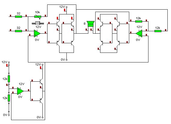

tahjen leute,
ich wollte hier mal meinen kleinen selbstbauverstärker für unterwegs
vorstellen und bin natürlich auf eure meinung zu meinem schaltplan
gespannt!
als op hab ich einen tl084 genommen. als entstufentransis hab ich
bd243c/bd244c und als vorverstärker hab ich bc327/bc337
was meiner meinung nach besonders ist sind die eingangswiderstände. da
ich den verstärker speziell für mp3-player angedacht habe, dachte ich es
ist am besten ich nehme 32ohm eingangswiderstände, da ja auch die
kopfhörer normalerweise 32ohm impedanz haben. durch die
leistungsanpassung will ich rauschen unterdrücken. ach ja, ich seh grad
der anschluss für die signalmasse fehlt noch. die signalmasse kommt auf
ub/2, sprich auf den ausgang des unteren op's.
was haltet ihr von der schaltung?
danke schonmal für antworten,
mc

von Jens G. (jensig)
also abgesehen, daß es bereits fertige IC's für sowas gibt, mal noch
meine Kommentare:
- der untere OPV mit der ganzen Beschaltung ist sicherlich sinnlos, weil
der soll ja nur eine Mittenspannung für die beiden oberen liefern. Da
deren Eingange aber hochohmig sind, somit keine Last darstellen, kannste
auch gleich alles da unten bis auf den Spannungsteiler entfernen.
- was oben bereits zu den Dioden an den Transistoren-Eingängen gesagt
wurde, ist wohl nur die halbe Wahrheit. Der Zweck ist ja, den Totbereich
(von -2Ube bis + 2Ube) zu "überbrücken". Da aber dann ein gewisser
Ruhestrom dann durch die Transistoren fließt, der höchst instabil ist
bezüglich Temperatur, müsste dann noch eine Ruhestromregelung da rein,
der das ganze stabilisiert und abglechbar macht.
- grundsätzlich sollte das Ding aber funktionieren - ob es ohne die
zusätzlichen Dioden noch ohne (hörbare) Verzerrungen klingt, mußt Du
halt mal testen.
- und die Abblock-C's an den Betriebsspannungsanschlüssen, und evtl.
auch an der Mittenspannung nicht vergessen

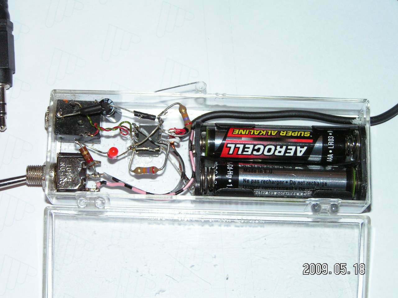

von Hewlett (Gast)
Nimm doch einen TDA 7052 und ab in die Seifenschachtel.
Poti braucht man keines, die Lautstärke wir über den MP3 Player
eingestellt.
Funktioniert prima, minimalster Aufwand.
von PJ (Gast)
@Hewlett
Schick, wirklich schön kompakt und einfach.
Ein bissel Heißkleber o.ä. als Zugentlastung für das Kabel und zum
Befestigen des Batteriehalters würde dem aber wohl noch gut tun, sonst
reißt man das vielleicht irgendwann mal versehentlich auseinander.
von MC (Gast)
danke für eure kreative kritik!!!
>warum der ganze Stress, wenns doch fertige Bausteine für sowas gibt?
ganz einfach:
das kann jeder. ok, was ich gemacht hab sollte auch jeder schaffen. aber
einfach nur die beispielbeschaltung aus dem datenblatt nachzubauen finde
ich persönlich langweilig! und was soll ich sonst mit meiner zeit
anstellen (ok, bestimmte sachen fallen mir da schon ein, aber die macht
man ja nicht rund um die uhr xD), fernsehen? galileo schauen?
>Allerdings bleibt halt der Bastelspass auf der Strecke
ups...
meiner meinung nach nicht. er bildet die mittelspannung für den 32ohm
eingangswiderstand und da der tl084 über 128ohm ausgangswiderstand hat
hab ich halt noch die beiden transis hinter...
den verstärker hab ich schon aufgebaut, hat alles (planung, design und
aufbau) grad mal 1/2 bis 3/4 std gedauert. viel schneller geht's mit nem
fertig-ic bestimmt auch net... egal
ach ja, fällt mir grad so ein: die fertig-ic's gehen meistens nur bis
18V betriebsspannung, ich kann bis über 30V gehen (obwohl bie 12v das
ding schon ordentlich laut is)
zum klang muss ich sagen, dass ich mir da noch nicht sicher bin.
manchmal höre ich große verzerrungen, manchmal kommt mir der klang ganz
sauber vor. deshalb hab ich auch das poti im ersten verstärker drin, um
das eingangssignal so stark runterregeln zu können, dass ich
verzerrungen/übersteuerungen vom mp3-player ausschließen kann.
es kann aber auch an den fehlenden abblockkondensatoren lieben. da nehme
ich am besten einfach 100nF, oder? der lautsprecher lag auch grad rum,
vllt is der auch zu klein dimensioniert?!
ich probier alles mal aus :D
von Tilman S. (killerfaultier)
@Hewlett
Sowas wollte ich schon immer haben :-)
Was hast du für Lautsprecher verwendet? Der TDA 7052 ist nur ein
Mono-Verstärker, wie bringst du Stereo auf Mono? Hast du einfach die
Grundschaltung verwendet?
Ich will auch so ein Teil :P
Wo siehst Du eigentlich einen Zusammenhang zw. der Belastbarkeit der
Mittenspannung zu den 32Ohm ??? Es sei denn, das Bezugspotential für den
Eingang liegt ebenfalls auf der Mittenspannung - dann macht das schon
wieder Sinn. Allerdings sieht man an deiner schaltung nicht, was das
Bezugspotential ist. Wenn das Bezugspotential die 0V sind, dann fehlt
aber noch ein C am Eingang, um keinen DC-Pfad zu bilden.
Ach übrigens, da Du ja einen TL084 (oder artverwandte) nimmst. Hast Du
dir mal ausgerechnent anhand der Daten im Datenblatt, wie viel
Spannungshub die Schaltung max. liefern kann bei 12V? Da sind schon
recht viele Spannungsabfälle zu beklagen. Der TL084 kann meines Wissens
nur 3 bis 4V an die Betriebsspannung ran aussteuern auf beiden Seiten -
fehlen von den 12V also schonmal satte 6-8V. Die Transistoren brauchen
auch nochmal so um die 3V zusammen - bleibt also im WorstCase nur noch
1V Uss übrig, was nutzbar wäre. Gut - durch die Brücke haste Uss=2V, ist
aber immer noch nicht gewaltig.

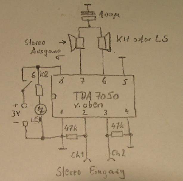

von Hewlett (Gast)
Erstmal Pardon, es ist ein TDA 7050 und nicht ein TDA 7052.
Der TDA 7050 ist ein kompletter Stereoverstärker
Die Schaltung ist an Einfachheit nicht zu unterbieten.
Eingangselkos können entfallen, wenn man ihn als KH-Verstärker für MP3
Geräte verwendet, denn diese haben einen Potentialfreien Ausgang.
Eine LED dient als Einschaltkontrolle, wer will kann noch einen 100µ
Elko über die Speisespannung legen.
Ist die Masse an Pin 8, 5 und 1 eigentlich (innerhalb des Chips)
miteinander verbunden? Könnte ich also Pin 5 unbenutzt lassen? Oder die
LED an Pin5 anschließen (dann sähe das noch symetrischer aus :p)?
Woher hast du deinen Lautsprecher, gibt es einen geschweiten und
günstigen von reichelt?
Erstmal vielen, vielen Dank!
MfG

von Gast (Gast)
Trifft es eigentlich noch immer zu, dass IC-Verstärker eher schlecht
sind? Also bekommt man mit vertretbarem Aufwand mit einem diskreten
Transistorverstärker eine bessere Qualität hin? Oder ist das alles
dummes Gequatsche von HIFI-Freaks?
von HildeK (Gast)
IMHO ist es 'dummes Gequatsche', um bei deinen Worten zu bleiben.
Bei großen Leistungen (ca. >100W) werden wohl die IC- oder
Hybrid-Verstärker rar werden und man wird deshalb häufiger diskrete
Lösungen finden.
Messtechnisch kann es schon sein, dass du mit (nicht) mehr vertretbarem
Aufwand bessere Werte erzielen kannst, ich bezweifle aber stark, dass
das zu hören sein wird.
Entscheidend sind andere Komponenten in der Kette:
- Aufnahmeequipment
- Mastering
- Lautsprecher
Siehe auch (der Link wurde hier kürzlich mal genannt):
http://www.hifiaktiv.at/diverses/realistische_betrachtungen.htm
Zum TDA 7050 möchte ich noch bemerken:
Das Ding wird an Lautsprechern auch nicht mehr machen, als wenn man den
MP3-Player direkt anschließen würde. Er ist doch ein typischer Vertreter
für eine 32-Ohm-Kopfhörerendstufe - und die ist in jedem MP3-Player
bereits drin. Einziger Vorteil ist imho die Tatsache, dass er mit
immerhin 3V arbeiten kann - im Gegensatz zu manchen Playern, die nur mit
1.5V arbeiten.
von MC (Gast)
ich hab bei 12V am eingang noch ca. 9V Spitzenwert, also 18V spitze
spitze
das nächste was ich ausprobieren will ist ein rail-to-rail op und
ansonsten kann ich einen boost-converter bis ca. 30V davorsetzen ;) aber
das is viel zu viel...
genau dafür ist die belastbarkeit der mittelspannung wichtig. ich hab
lediglich den anschluss für mein bezugspotential (hab ich weiter oben
Signalmasse getauft) vergessen. und zu den c's, ich hab mit dem oszi
keinen dc-offset feststellen können...
aber nochmal ne frage von mir: die transis für meine mittelspannung
gehen mir dauernd kaputt. nun hab ich mal probiert mit zwei c's am
ausgang gegen 12v und masse das ganze etwas zu stabilisieren, aber dann
verzerrt mein verstärker extremst...

Die Masse ist im IC mit 1,4,5 verbunden (Nachmessen!). Der IC beim
Reichelt ist ein Philips TDA 7050 , da ist die Belegung wie beschrieben.
Die Spannungsverstärkung an 32 Ohm Kopfhörern beträgt im Vergleich zum
MP3 Player etwa 6 dB, also doppelte unverzerrte Ausgangsspannung, oder 4
fache Leistung.
Einen Mono Player schließt man am besten mit einem 3,5mm
Klinkensteckeradapter Stereo/Mono an.
Miniatur Elkos mit 16 V sind natürlich völlig ausreichend.
Ich habe einen Stereo Player, welchen man nicht auf Mono umschalten
kann... da es ja unsinnig ist, zwei Lautsprecher in eine Box (es soll
nur eine Box werden) zu bauen, wollte ich deshalb nur einen
Mono-Lautsprecher anschließen. Wie verwandelt man Stereo in Mono?
Die Box sollte relativ laut werden, sie Qualität muss nicht unbedingt
die beste sein, der Bass sollte aber nicht abgeschnitten sein... welcher
IC bietet sich an? (Auch mit einer 9V-Block Batterie bin ich zufrieden
xD)
Tut es dieser Lautsprecher http://www.reichelt.de/?;ARTICLE=5637; ? oder
muss da einer wie dieser her: http://www.reichelt.de/?;ARTICLE=22417; ?
(20W sind schon zuviel, oder?)
Ich habe in diesem Bereich leider nicht so viel Ahnung und hoffe, ihr
könnt mir weiterhelfen.

von Alexander S. (esko) Benutzerseite
Links----10k----+----Zum Verstärker
Rechts---10k----+
