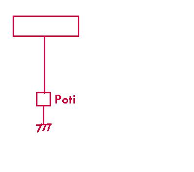

ich hab mal ne Skizze mit Paint gemacht.Ne richtige Skizze hätte sich
net gelohnt, weil das einzigste externe Bauteil is der Poti.
Oben sieht man ne Messuhr. In dem Gehäuse ist auch noch die
entsprechende Ansteuerung. Mein vorhaben ist nun, anstatt den Poti zu
betätigen, dies von einem µC machen zu lassen. Fix ist also die
Spannung mit 15V und die Widerstandswerte 1k bis 5k.
Gruss
Michael

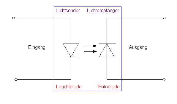

von Elko - Freak (Gast)
Hab mir grade mal die Threads zu , "wie baue ich ein digitales - Poti"
durchgelesen, möchte nämlich auch eine Schaltung aufbauen, bei der ein
µController,  S T U F E N L O S , ein Poti relalisiert, der genaue
Bereich Widerstandswert, spielt zunächst einmal keine Rolle.
Meine Idee ist, einfach über PWM-Programmierung auf einen Port des
µControllers, einen Optokoppler ansteuern. (Siehe Bild : Schaltung
eines Optokopplers. )
Vorteil: Galvanische Trennung zum µController und günstig zu
realisieren.
Was haltet ihr davon, oder gibt es noch eine elegantere Lösung ?
DA - Wandler bestimmt auch keine schlechte Idee, aber der richtet sich
ja nach seiner Referenzspannung.. naja, kommt ganz auf die Anwendung
drauf an.
Gruß, Elko

von miuhr (Gast)
Also dann versuch ichs besser zu erklären :-)
Es geht um nen Brunnen und um ne Anzeige wieviel Wasser ungefähr drinne
ist. Problem ist, letztens der Schimmer mit dem "Poti" weggegammelt
war. Nun gibt es aber den richtigen Schwimmer nicht mehr. Also nen
anderen eingebaut, nur stimmen eben die gelieferten Werte nicht mehr.
Nun war meine Idee folgende ... den neuen Schimmer per µC auslesen und
dann die Widserstandswerte vom alten Brunnenschwimmer zu simulieren bzw
an die Messanzeige weiterzugeben.
Die komplette "Messstation" zu wechseln ist keine Lösung, da diese in
der Wand eingelassen ist und die ganzen Kabel von damals noch
unterirdisch verlegt sind.
Also der Schwimmer gibt der Messstation den Pegelstand und diese wertet
diese entsprechend aus.Und wie gesagt, das ganze läuft bei 15V, was die
Suche noch erschwert :-(
Ich hoffe diesmal wars besser erklärt ... und evtl hat ja jemand ne
Idee.
Gruss
Michael
von Uwe Nagel (Gast)
Und am Poti des originalen Schwimmers waren alle 3 Anschlüsse benutzt so
das es als Spannungsteiler geschaltet war und eine Ausgangsspannung von
0..15 V erzeugt ??
Oder waren nur zwei Anschlüsse benutzt und die nachfolgende Schaltung
misst irgendwie den Widerstand ?
Im ersten Fall würde ich meinen Prozessor über PWM oder DA-Wandler eine
Spannung von 0-5V erzeugen lassen, mit einem Operationsvertärker auf
0-15 V verstärken und dann ab damit in die alte Schaltung. Die misst
die Spannung und es sollte egal sein, wie die erzeugt wird.
Sollte die Kennlinie linear sein und das Problem nur aus der Steilheit
und Nullpunkt der Kennlinie bestehen, dann reicht natürlich ein OV zu
Anpasung.
