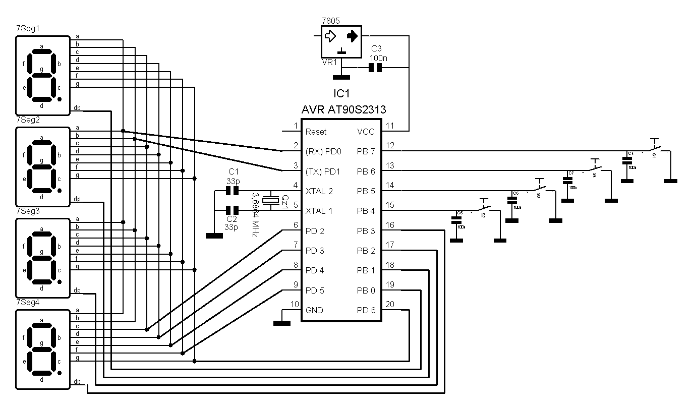

ich möchte Türkontakte (Taster als Umschalter) kontrollieren. Jedesmal
wenn ein Türkontakt schaltet (Tür auf) soll der Wert auf der
7-Segmentanzeige um 1 erhöht werden (0 bis maximal 9).
Ich möchte in Basic programmieren und habe den AT90S2313 von Atmel.
Leider weiss ich nicht wie man das software mäßig realisiert. Kann mir
da einer helfen? Und, kann man auch 4 Türen mit 4 Anzeigen überwachen?
(AVR hat nur 15 IO Ports.) Wenn nicht erstmal für eine Tür.
Danke schon mal, Tobias

Die Sache mit den Portpins haut schon hin (auf vier Türen/ Anzeigen
bezogen).
Betreibe die vier 7-Segmentanzeigen einfach im Multiplexbetrieb:
7 Portpins für die Segmente (z.B. PD0 bis PD6) und 4 Pins für die
gemeinsame Kathode/ Anode (z.B. PB0 bis PB3).
Macht 11 Pins für deine Anzeigen + vier Pins für die Türen.
Zufälligerweise passt das ganz genau mit dem überein, was der 2313 ohne
Schieberegister/ PCF8574 so hergibt ...

Ach so, aber wenn ich nicht "multiplexe" kann ich doch keine 4
Anzeigen/Schalter ansteuern (mit 15 Ports) - oder doch?
Tobias
von harry (Gast)
na passt doch, die schlatung ist doch schon für multiplexbetrieb
ausgelegt. alle datenpins hängen parallel, über pb0 - 3 steuerste die
einzelnen anzeigen. wenn das dein orig ist, fehlen da nicht noch die
vorwiderstände? 5v direkt auf ein led-segment ist dessen zackiger tod,
es sei denn du stellst per software sicher, dass keiner 'dauerfeuer'
bekommt. oder sind diese dinger für so einen direktbetrieb ausgelegt,
und wenn ja, was sagt dein avr dazu, wenn 4x betriebsstrom fliessen
muss, könnten doch leicht mal 'n paar mamps zusammen kommen.
fröhliches toben noch, harry

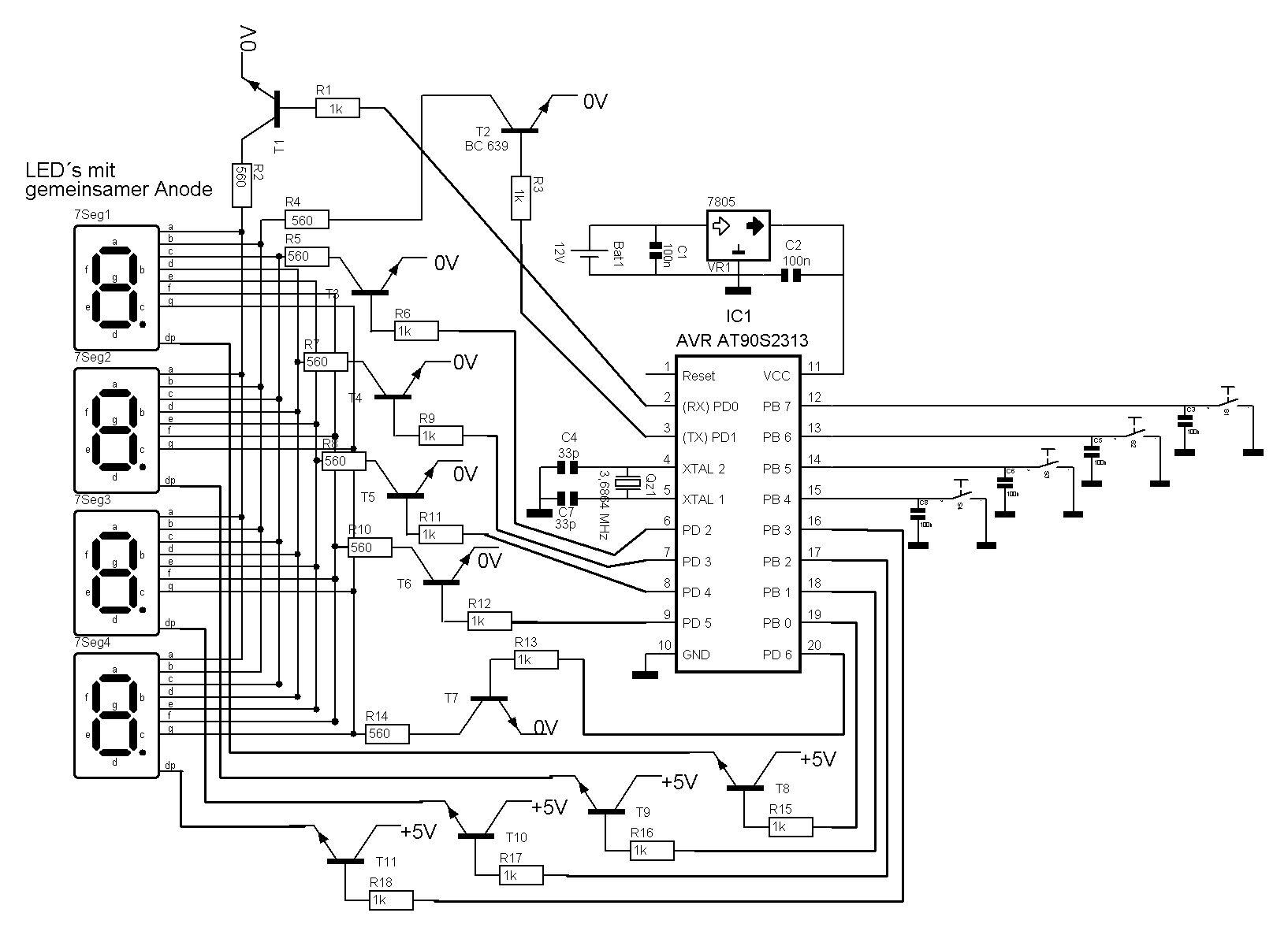

hups, die Vorwiderstände hab ich ja ganz vergessen und ne´n paar
Transistoren werd ich wohl auch noch spendieren - vielen Dank!!!

Habe ich denn das mit dem entprellen richtig gezeichnet (Schalter und
100nF)
Tobias
von harry (Gast)
jo, das is' richtig so wenn du den internen pull-up verwendest, um die
pins high zu bekommen.
das mit dem wirrwar stimmt so prinzipiell schon wenn du alle anzeige
gleichzeitig aktiv hältst, allerdings schaltest du ja jeweils nur eine
anzeige aktiv.
tür 1 hat nen zählerstand von 2, die 2te 4, 3te 6 und die vierte 8.
anzeigen 1 - 4 bekommen eine 2, anzeige 1 bekommt masse, zeigt an, der
rest bleibt dunkel.
für tür 2 'ne 4 schreiben, 2. anzeige kriegt masse, rest ist dunkel,
usw.
wenn du das schnell genug ausgibst (70x/sek, bei 50hz flackerts noch)
haste alle anzeigen als stehendes bild obwohl die seriell geschrieben
werden.

So,
also ier ist nun die Schaltung mit allen Vorwiderständen und
Transistoren - sollte funktionieren ;-)

die vielen transistoren gegen gnd könntest du in deiner schaltung durch
'mem uln2003 ersetzen, sind 7 treiber drinne.

von Markus (Gast)
@Tobias Blome
welche transistoren verwendest du denn zur bearbeitung der
7segmentanzeigen in deiner skizze? bc546 oder bc559?
von Chaldäer (Gast)
Noch ein kleiner besserwisserischer Hinweis von mir.
Im Schaltplan ist die Bezeichnung der gemeinsamen Anode etwas
fehlerhaft. 'dp' bezeichnet den Dezimalpunkt. 'ca' wäre an der
Stelle richtiger.
Hoffe mal, mich nicht zu irren... ;)
Gruß,
Chaldäer
von Tobias Blome (Gast)
Hi Markus,
also die Schaltung hab ich bis jetzt nur mit einer 7-Segmentanzeige
aufgebaut - genauer gesagt: Ich habe nur 3 Segmente die ich ansteuern
kann(bis jetzt / nur zum test) Ja, und ich habe   !nur!  den BC639
benuzt für alle eingezeichneten Transistoren. und es funzt!
bis dann, Tobias
Hi Chaldäer,
also ich kenne weder die Bezeichnung "dp" noch "ca". Ich hab mit
"S-Plan" gezeichnet und da war nur diese eine 7-Segmentanzeige ;-)
Hab mir aber auchnichts weiter dabei gedacht... Aber was heisst den
"ca"?
Tobias
Hi Markus,
nur Intressehalber: wie kommst du auf: bc546 oder bc559?
Ganz oben im Bild. 2. Transistor von Links (T2) ist mit BC639
bezeichnet - aber nur wenn man das Bild vergrößert ;-)
Tobias
von Uwe (Gast)
ca steht für gemeinsame Anode.
von Markus (Gast)
hi tobias, es sind die einzigen transitoren die ich kenne und meines
erachtens recht häufig auftauchen. und ausserdem hab ich da noch einige
von, während von den BC639 ich keinen mehr hab *g
also werden für alle transistoren bei deinem plan die BC639 genommen?
Gruß Markus
Jip, aber du kannst bestimmt auch (beliebig) andere nehmen, weil die
hier ja nur als Schalter genutzt werden.
Tobias
