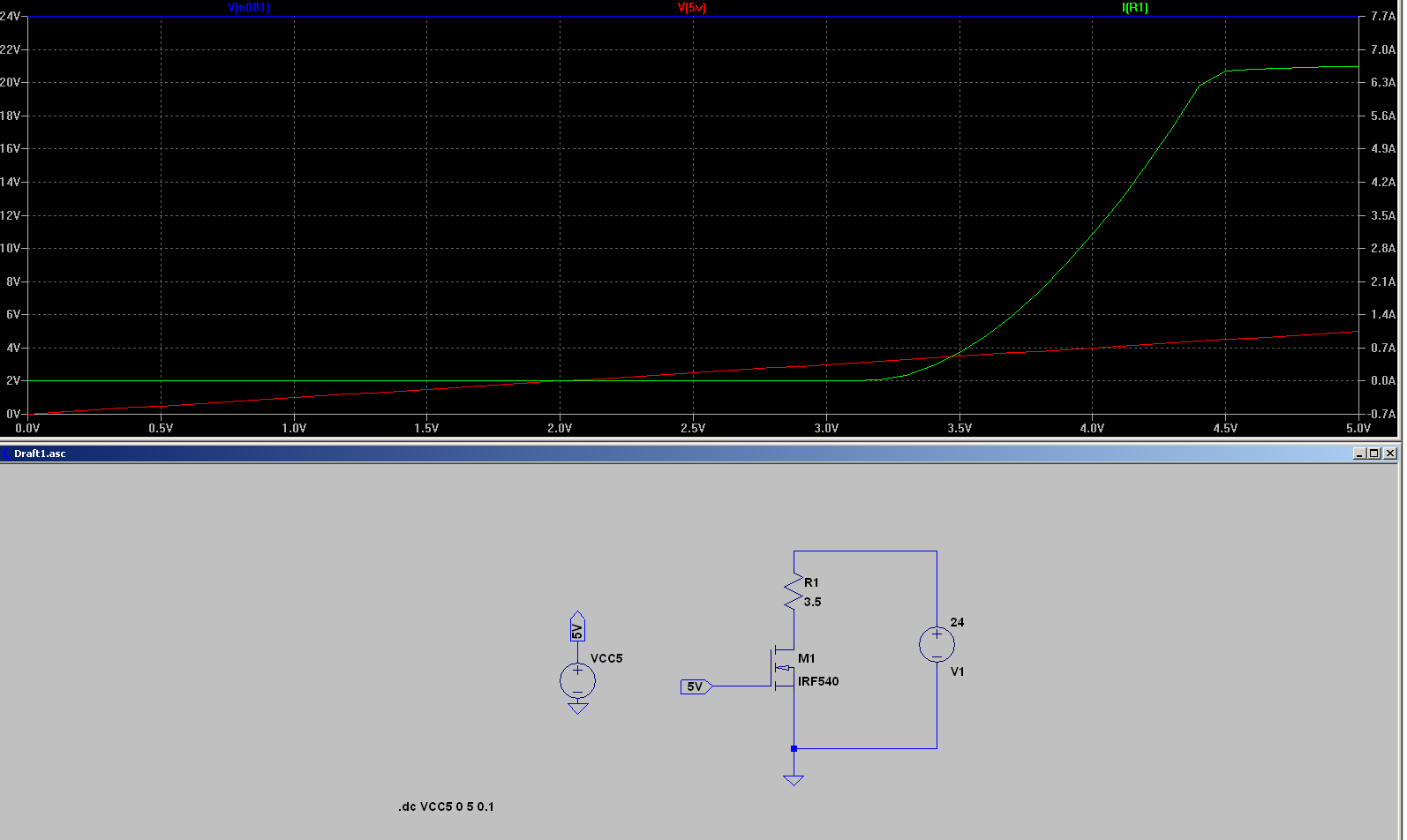

von A. B. (funky)
anscheinend bin ich zu doof dafür.
Ich habe die Schaltung jetzt testweise erstmal mit einem Labornetzteil
aufgebaut, da brauche ich mir um den Strom keine Sorgen zu machen.
Heiß wird der Lötkolben, aber leider auch der Transistor(trotz
Kühlkörper kann man ihn nicht lange anfassen, und das sollte doch nicht
sein?).
Außerdem hat es keinen Effekt, ob ich eine Spannung ans Gate anlege.
Normalerweise sollte der Transistor doch sperren, aber Pustekuchen...es
tut sich einfach null.
Anbei das was ich simuliert habe, und irgendwie bin ich jetzt doch
verwirrt.
Wenn ich eine Spannugn asn Gate anlege muss der Transistor dann sperren
oder leiten? Laut Simulation leitet er...aber in dem Datenblatt Bild 10b
steht doch das der Transistor sperrt sobal eine Spannugn am Gate
anliegt?
von Falk B. (falk)
@  A. B. (funky)
>sein?).
Nein. Was für einen Transistor nutzt du?. IRF540? Der schafft das
locker.
dann hast du entweder Drain und Source vertauscht oder der MOSFET ist
kaputt.
>oder leiten?
Leiten.
>anliegt?
Der MOSFET sperrt, wenn die Spannung am Gate 0V ist. Aber das heisst
NICHT! dass das gate nicht angeschlossen ist!. Entweder Labornetzteil
auf 0V drehen oder gate mit Masse verbinden.
MFG
Falk
