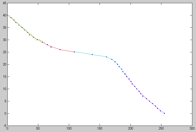

von Christof Krüger (Gast)
Für dieses kleine Beispiel ist eine allgemeine Interpolation vielleicht
wirklich etwas Overkill. Ich habe es aber näherungsweise mal versucht.
Im Anhang befindet sich eine Grafik, die das Interpolationsverhalten
darstellen sollte. Die Kurve wurde in 4 Bereiche eingeteilt, die
jeweils mit einem Polynom dritten Grades interpoliert werden. Der
zweite Abschnitt sogar nur mit einem Polynom zweiten Grades.
Die Berechnung erfolgt jetzt mit den hardgecodeten Werten nach dem
Horner Schema. Der Aufwand ist hierfür doch recht gross, denn genaue
Arithmetik mit nur 8 Bit breiten Ganzzahlen ist nicht so einfach. Ich
habe mir zum Test mal die Mühe gemacht und den ersten Bereich in Matlab
implementiert, wobei ich teilweise 16-bit-Breite Register vorausgesetzt
habe. Zudem müsste man negative Zahlen entsprechend behandeln, all das
wäre dann Implementierungssache. Wie man also sieht, ist mein Vorschlag
in diesem Fall vollkommen inpraktikabel.
Die gezackte Linie zeigt das Ergebnisse meines Versuchs.
Naja, es war mal ne interessante Sache, sich damit zu befassen und zu
sehen, was möglich ist und was nicht. Wenn sowieso eine
Floating-Point-Emulation existiert, würde es die Berechnung um ein
Vielfaches einfacher machen (Einfach Horner-Schema benutzen, macht bei
einem Polynom dritten Grades 3 FP-Multiplikationen und 3
FP-Additionen.)

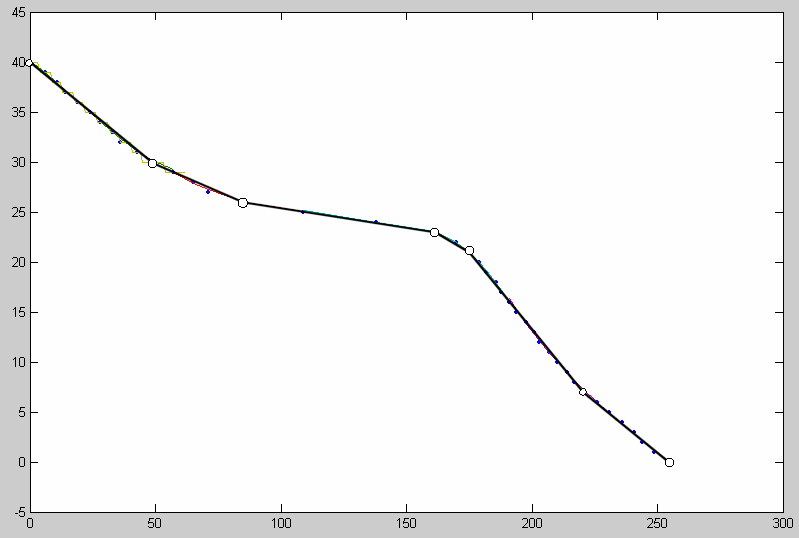

Ich finde, dass sie diese Funktion aber ganz gut in mehrere lineare
Bereiche gliedern lässt. Da eine auflösung von 40 LEDs auch nicht
besonders gross ist, kann man das wohl ganz gut machen.
Ich habe es mal in 6 Bereiche eingeteilt (s. Anhang).
Man braucht jetzt nur noch 14 Bytes für die 7 Stützpunkte.
Der Code ist dann auch recht einfach:

int steigung = Y[i]/X[i];
wert -= A * steigung;
----8<------------------------
Ich hoffe, ich habe da jetzt keinen Denkfehler drin! Die Idee ist, dass
man durch sukzessives Subtrahieren prüft, in welchem Intervall man sich
befindet. Wird A < 0, hat man das Intervall gefunden, geht also wieder
einen Schritt zurück. Der Y-Wert (variable "wert") fängt ja bei 40 an
und wird auch bei jedem Schritt subtrahiert, wenn wir ein Intervall
weiter gehen. Haben wir das Intervall gefunden, verlassen wir die
Schleife und berechnen mit dem Differenzenquotienten die Steigung.
Diese wird mit dem X-Wert relativ zum Intervallanfang multipliziert
(der jetzt ja in A steht) und von "wert" subtrahiert.
Dies sollte nicht allzu schwer in ASM zu implementieren sein. Der Code
ist zudem unabhängig von der Anzahl der linearen Intervalle, einfach
nur die Schleifengrenze hochsetzen und es sollte klappen.

In ASM sollte man
besser andersherum machen, erst die Multiplikation A * Y[i] und dann
erst die Division durch X[i].
von Rick Dangerous (Gast)
OK habs zum laufen gekriegt.
Habe mir einfach die Kennlinie nochmal vorgenommen und dann das so
gemacht wie du gemeint hast Benedikt. Also mit dem AD-Wert :6.
Funktioniert wunderbar, allerdings muss ich noch quelltext
optimieren...
Grüße und Danke
Also doch jetzt den Kurvenverlauf als linear angenommen?
Habe mir die Kennlinie letztendlich linearisiert und meine Skala
angepasst. D.h. die Schritte in der Mitte sind enger aneinander als die
Schritte außen z.B.
Balken Nr.1 = 1,18 lambda
Balken Nr.2 = 1,165 lambda
Balken Nr.20 = 1,0
Balken Nr.21 = 0.996
War die schnellste Lösung, die gleichzeitig einen Vorteil hat: und zwar
vergrößere ich mir meine Auflösung der Kennlinie im interessantesten
Bereich!
