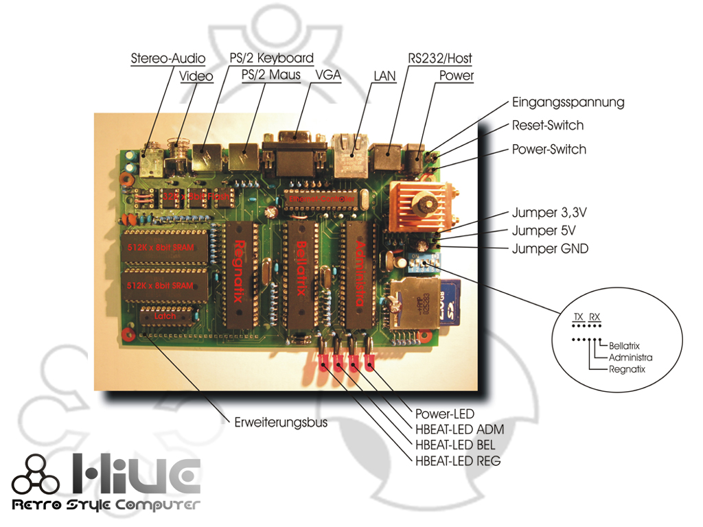

Ein Hallo an die Retro-Fans unter euch,
wollte mal auf ein Hobby-Projekt aufmerksam machen. Jeder hat wohl einen
PC zuhause, aber egal wie gut der ist, schafft er es doch trotzdem nicht
mit dem Feeling der alten Homecomputer-Ära gleichzuziehen. Deshalb kam
uns der Gedanke mit einem modernen Microcontroller und aktueller Technik
das Gefühl der alten Zeiten wieder aufleben zu lassen.
Website: http://hive-project.de
Der HIVE-Computer besitzt 3 Prozessoren (Parallax Propeller CPU) mit je
8 RISC-Kernen (ja, 24 Cores), hat 1 MB SRAM, VGA, Ethernet, PS/2-Maus
und -Tastatur-Anschluß, Audio, Composite-Video und einen SD-Card Slot.
Alle Baupläne und Beschreibungen sind frei verfügbar.
Auf der Website könnt ihr eine Menge Fotos vom Entwicklungsprozess inkl.
einiger Videos ansehen, auch eins vom ersten Grafik- und Sound-DEMO für
den Propeller-Chip.
Könnt ja mal schreiben was ihr dazu meint.
Grüsse digger

von Teplotaxl X. (t3plot4x1)
Nett :)
Wie schenell sind denn die Propeller im Pinwackeln?
von golem23 (Gast)
@Teplotaxl X.: Also rein vom Zahlenwert werden die Propeller mit 80 MHz
angetrieben. So ein RISC-Kern arbeitet die meisten Befehle in 4 Takten
ab, einzig bei speziellen Operationen wie Zugriff auf den gemeinsamen
HubRam kann der Befehl länger dauern, je nach Situation auf dem Hub.
Also für so ein kleines Projekt mehr als außreichend schnell, zumal man
ja extrem parallelisieren kann.

Ist ja ein nettes Projekt, hab grad mal nach Propeller Sachen gesucht.
Wie viele I/O-Leitungen hat man an dem Board zur Verfügung?
