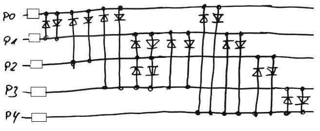

von Uwe Nagel (Gast)
Eigige Möglichkeiten hast Du ja schon aufgezählt, hier noch ein
Vorschlag, bei dem 10 Duo-LEDs an 5 Portleitungen gehen!
Allerdings gemultiplext und die genaue Software hab ich auch gerade
nicht fertig. Aber gehen tut es.
Genaugenommen gehen bei n Portleitungen 1+2+3+...+n Duo-LEDs oder die
doppelte Anzahl einfacher LEDS.
Ich hab das mal mit 10 LEDs an einem PIC ausprobiert, der nur 8 Pins
hat.

von Hagen (Gast)
Das obige Schaltbild dürfte nicht mit den gebräuchlichen Duo LED's
gehen. Die meisten Duo LEDs haben entweder eine gemeinsamme Kathode
oder Anode.
Gruß Hagen
von Hagen (Gast)
Achso, im Bild sind die LEDs aber antiparallel geschaltet, was ja mit
Duo LEDs mit 3 Pin's nicht geht.
Gruß hagen
@Hagen
Es war aber von LEDs mit zwei Pins die rede, siehe ganz oben.
LEDs mit 3 Pins muss man doch nur anders anschliessen, die
Programmierung (Zuordnung von Bitkombinationen zu LEDs) wird dadurch
allerdings noch chaotischer...
von Hagen (Gast)
@Uwe, ok habe ich überlesen, sorry.
Duo LEDs mit zwei Pins sind tatsächlich antiparallel geschaltet und
dann träfe Uwe's Beschaltung den Nagel auf den Kopf ;) (böser dummer
Joke das ;=)
Allerdings, müsste man dann nicht die Ansteuerung der Pins
komplizierter werden ? (Tri State damit man die LEDs auch ausschalten
kann).
Gruß Hagen
von formtapez (Gast)
"Allerdings, müsste man dann nicht die Ansteuerung der Pins
kann)."
Wieso Tri-State ? Einfach beide Pins aufs gleiche Potential und das
Ding leuchtet nicht mehr ;)
MfG
formtapez
TriState wird man schon brauchen!
Stellen wir uns vor P0=1, P1..P4=0, dann leuchten 4 LEDs gleichzeitig!
Will man nur eine anschalten muss genau eine Leitung auf 1, eine auf 0
und alle anderen auf TriState sein.
