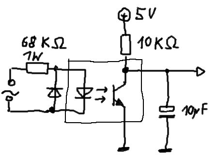

Aus Sicherheitsgründen auf jeden Fall über einen Optokoppler mit
hinreichend großem Vorwiderstand, oder einen kleinen Trenntrafo.
Diskussionsvorschlag mit Opto im Anhang, der Ausgang wird 0, wenn 230V
anliegen.

Zur Diskussion: I = U / R = 220 / 68k = 3 mA, schaltet der Opto da schon
sicher durch ?
grüsse leo9
von Benedikt (Gast)
Wenn der Transistor nur einen geringen Strom schalten muss, kein
Problem.
von Uwe Nagel (Gast)
Ich hab auch etwas optimistischer gerechnet:
230V*1,414=325V Spitzenspannung das gibt dann etwa 4,8 mA Strom.
Der Opto leite sowieso nur in einer Halbwelle und je mehr Strom er
braucht umso kürzer. Es gibt aber auch Optos mit zwei LEDs für
Wechselspannung.
Der Transistor muss nur den Elko entladen halten.

Ich hab eine Nulldurchgangserkennung mit nem Optokoppler und nem AVR
realisiert.
Hab ne Diode zur Gleichrichtung der positiven Halbwelle und danach
einen Vorwiderstand für den Optokoppler mit 100k verwendet. Auf der
Ausgangsseite zum uC ist noch ein Pullup Widerstand mit 10k gegen +5V.
Das Resultat:
Der Optokoppler schaltet wunderbar (schön steile Flanke)!
mfg
Andreas
@tacklemoe
Die Diode vor dem OK verhindert, dass während der negativen Halbwelle
die komplete Eingangsspannung an der gesperrten LED liegt. Das kann die
nämlich nicht ab.
Natürlich kannst du auch einen Gleichrichter verwenden, dann entsteht
ja keine negative Spannung mehr an der LED. Desweiteren leuchtet sie
dann in beiden Halbwellen, auch kein Nachteil.
