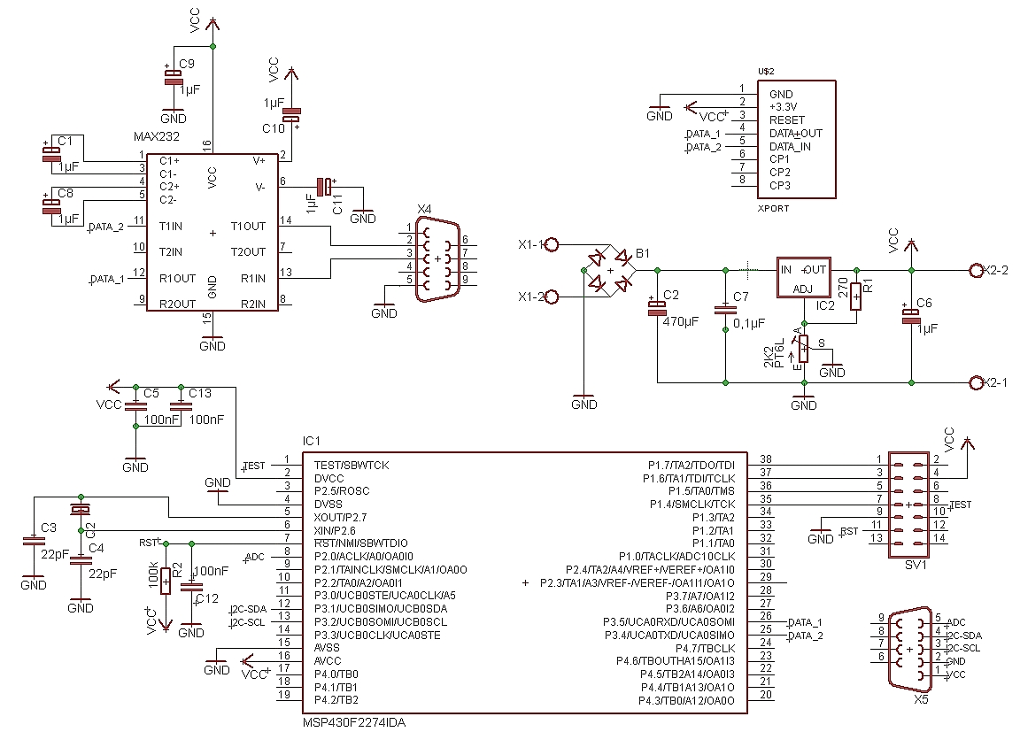

Wie ist das gemeint:
"Sonst ist das Geschrei hinterher wieder groß, weil's nicht funzt ;-)"
?!?  Muss ich etwas spezielles beachten? Schaltplan im Anhang
von Jörg S. (joerg-s)
Die 100nF an Reset sind vielleicht etwas viel. Da könnte man auf die von
TI empfohlenen 10, oder 2,2nF runter gehen.
>Außerdem würde ich mir an Deiner Stelle überlegen, ob ich wirklich die 4
>JTAG-Pins "opfern" kann oder ob ich nicht lieber gleich auf Spy-By-Wire
>ausweiche - falls es Dein USB-Programmer unterstützt.
Wenn man die Pins nicht braucht würde ich immer 4-Pin JTAG nehmen.

von Timo P. (latissimo)
Hallo!
Die JTAG-Pins sind laut Schaltplan angeschlossen. Jedoch bekomme ich
keine Verbindung zum device. Ich nutze den Elprotronic FlashPro430 also
USB-Progger
Welche Ursachen könnte die (laut Programmer-SW) nicht zustandekommende
JTAG-Verbindung haben?
Meldung: JTAG communication initialization....   failed
von Christian R. (supachris)
Beim F2274 musst du aufpassen, dass wirklich alle Leitungen dran sind.
Da der SpyBiWire und JTAG kann, muss der Debugger erst auf der TST
Leitung was rumklappern, damit der 4-Wire JTAG aktiviert ist. Man muss
also auch bei normalem JTAG das TST anschließen.
Zu beachten ist auch die Beschaltung des RST-Pins. Wenn der Controller
Spy-Bi-Wire unterstützt, darf die daran angeschlossene Kapazität nicht
mehr als 2.2 nF betragen, selbst wenn als Debuginterface das
herkömmliche 4-Draht-JTAG verwendet wird.
HEILANDZACK!!!!
mir ist gerade noch aufgefallen, dass der Hersteller meines
Proggers(Elprotronic) die Pinbelegung gegenüber dem TI-herkömmlichen
VERÄNDERT ist!!!
VCC ist an 2 statt an 4 am 14Pol(JTAG-BSL-Interface) HAMMER!!!
von Stefan (Gast)
Womit wir also doch beim Geschrei wären...
>Datum: 22.05.2009 10:49
>Wenn Du gerade ein Layout vorbereitest, dann schau Dir -falls noch nicht
>geschehen- das hier vorher an:
>http://focus.ti.com/lit/ug/slau138l/slau138l.pdf
funzt jetzt!
Timo P. schrieb:
> HEILANDZACK!!!!
> VERÄNDERT ist!!!
Naja, Pin 2 ist doch völlig korrekt, da ist VCCTool dran, also die
Spannung, die die MSP430 Platine dem Programmer zur Verfügung stellt,
damit der die richtigen Ausgangspegel einstellen kann. Pin 4 ist nur
dafür da, einen MSP430 aus dem Programmer heraus mit Strom zu versorgen.
Das ist aber in den wenigsten Fällen so. Also erst Schaltung angucken
(da sind sogar Pfeile für die Stromrichtung dran) und dann rumschreien
Wie sieht denn die Reset-Beschaltung jetzt aus?
2,2 statt 100n
100k als widerstand zu vcc
Und der Reset ist auch messbar auf 3,3V, wenn das Programm laufen soll?
Oder hält der Programmer den eventuell auf Low?
VCC hat 3,09
RST hat 3,06
also alles im RANGE des Controllers

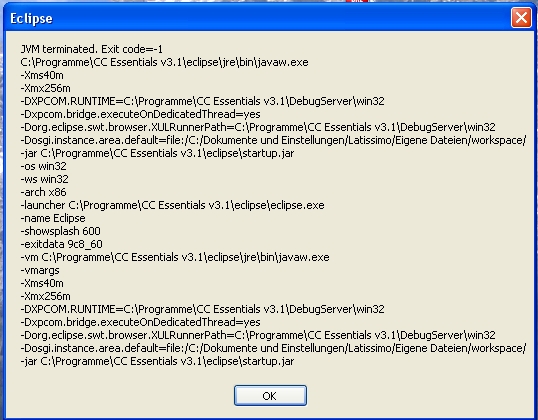

hab alles lt. anleitung gemacht, jezt schmiert CCE ab!!

ich will die UART mit 9600 baud betreiben...geht das mit dem internen
oszillator?
warum ist dann in jedem UART sample von denen ein externer oszillator
dabei?

Ist er nicht. Bei 4 der UART Beispiele wird der DCO, also der interne
Takt benutzt.

Warum ist beim RST dieser Wiederstand mit 100k und Kondensator auf
Ground?
Was heisst:
BCSCTL2 |= DCOR;  // Activate ROSC (Pin 25)
In einem anderen Schematic: http://www.ti.com/lit/an/slaa196/slaa196.pdf
hatte ROSC mit RST verbunden....zur Stabilisierung?
> Ground?
> Was heisst:
Das was im Kommentar steht. Der Rosc wird aktiviert.
Zur erhöhung der Genauigkeit des DCO. Und er ist vor allem mit Vcc
verbunden.
