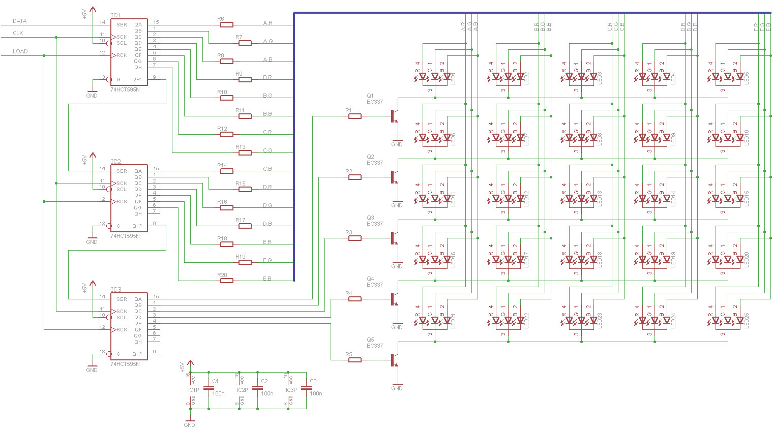

von Mathias O. (m-obi)
Ich hab jetzt mal ein Groblayout gemacht, wie ich mir das in etwa
vorstelle. Zur Info, es ist immer nur eine Led an. Also immer eine Zeile
und eine Spalte. Die Werte für die Widerstände muss ich noch errechnen
und beio den Transistoren hab ich nur den BC337 erstmal genommen. Den
genaueren Typ muss ich noch aussuchen.
von R. M. (rmax)
Soll wirklich immer nur eine LED für den Betrachter sichtbar leuchten
oder willst Du das so schnell multiplexen, daß am Ende ein Bild aus
mehreren LEDs entsteht? Im letzteren Fall dürftest Du mit der
Einzelansteuerung Probleme bekommen.
Ich wollte es multiplexen. Denkst du das Bild flackert?
Was nimmt man denn bei den RGB-Leds für eine PWM, also welche Frequenz
und Bittiefe, am besten?
von R. M. (rmax)
Ich habe jetzt nicht durchgerechnet, wie schnell Du sein müßtest, damit
es nicht flackert und ob das zu schaffen ist, das größere Problem dürfte
nämlich sein, daß die Anzeige zu dunkel wird, weil ja jede LED nur
maximal 4% der Zeit an ist (1/25). Daran kannst Du auch durch eine
höhere Frequenz nichts ändern.
Du kannst zwar den 25fachen Strom durchjagen, falls die LEDs 0,5A
Impulsbelastung mitmachen, solltest dann aber sehr genau darauf achten,
daß das Multiplexing auf keinen Fall mal aus versehen bei
eingeschalteter LED stehen bleibt, sonst brauchst Du an der Stelle eine
neue LED. Außerdem müßtest Du die RGB-Leitungen dann noch verstärken,
denn die Portpins des Multiplexers liefern sicher kein halbes Ampere.
Übrigens ist es bei Deiner derzeitigen Schaltung eher nachteilig, daß Du
die RGB-Leitungen ebenfalls aus dem Schieberegister nimmst, denn Du mußt
bei jeder Änderung an einer dieser Leitungen zwecks PWM auch wieder die
kompletten Zeilen- und Spaltendaten in die Schieberegister takten. Wenn
Du also bei der Einzelansteuerung bleiben willst, solltest Du zumindest
die RGB-Leitungen direkt an den Controller legen, falls noch so viele
Pins frei sind.
Wenn Du, wie ich weiter oben schonmal vorgeschlagen hatte, die
Ansteuerung spaltenweise machst und die drei Farben innerhalb eines
Gehäuses dabei als einzelne LEDs behandelst (also so tust, als ob Du
nicht 5, sondern 15 Zeilen hättest), bekommst Du den Duty-Cycle immerhin
schonmal hoch auf 1/5. Damit sollte es sich eher arbeiten lassen. Dazu
brauchst Du ein Schieberegister mehr, sparst Dir dafür aber die 15
Transistoren, mit denen Du im Moment die Zeilen- und RGB-Leitungen
verknüpfst.
Für die PWM gibt es dann zwei Möglichkeiten:
1. Du schaltest die Spalten so schnell weiter, daß es eben nicht mehr
flimmert und machst auf den Zeilenleitungen PWM, solange die Spalte
konstant bleibt. In dem Fall bietet es sich an, dem Spalten-Register
einen eigenen Load-Pin zu spendieren, damit Du während des PWM jeweils
nur zwei Bytes hinaustakten mußt.
2. Du schaltest die Spalten so schnell wie möglich weiter und
entscheidest bei jedem Durchlauf, welche LED gemäß Deinem PWM gerade an
oder aus sein soll.

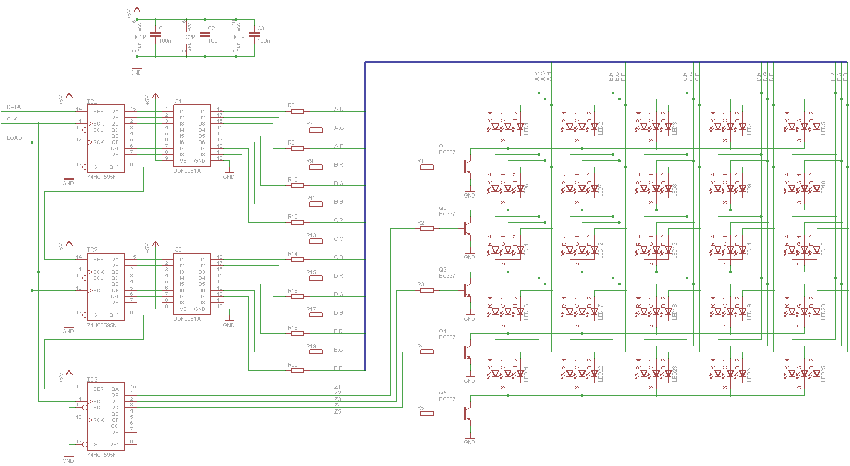

So hab jetzt nen neue Version. Diesmal ist nicht jede Led an, sondern
jede Zeile. Also es werden immer alle Spalten gleichzeitig angesprochen.
Somit ist es nicht so wie vorher 1/25, sondern 1/5. Es werden 15 PWM's
generiert. Somit brauch ich für die Ansteuerung ein Word(16 Bit) und ein
Byte (8 Bit).
Noch irgendwelche Verbesserungen?
von Ulrich (Gast)
Das Schieben der Daten durch die Schieberegister solle mit hilfe von
Hardware SPI relativ schnell gehen. Das sollte also nicht wesentlich
stören, denn Software PWM sollte nicht schneller sein.
Die Helligkeitsregelung (WPM) sollte man mit der Matrixumschaltung
Syncronisieren. Am besten so, das die LEDs jeweils einen Puls variabler
Länge erhalten. Ein extra Bit kann man dabei gewinnen wenn man mit einem
Halblangen Zeitschritt anfängt. So kommt man mit der geringsten Zahl an
Umschaltungen aus. Dadurch wird das Programm weniger zeitkritisch und
man hat weniger Funkstörungen.
Statt der Transistoren wäre eventuell ein ULN2003 einfacher, wenn der
Strom ausreicht. Mit den LEDs direkt an den HC595 sollte der Strom
gerade noch reichen (30 mal ca. 15 mA = 450 mA. Ist aber dann schon
knapp, auch mit der Spannung für die blauen LEDs.  Es ist etwas die
Frage ob die Helligkeit reicht, wenn man nur 15 mA mit 1/10
Tastverhältnis hat.

Wie kommst du auf 30mal, ich würde eher sagen 15mal, es sind schließlich
immer 15 Leds (eigentlich 5) an.

So hab jetzt zwei High-Side-Treiber noch reingemacht.
Kann denn jemand sagen ob das jetzt so in Ordnung aussieht. Und etwas
bezürlich meiner Antwort auf Ulrich sagen, ob ich Recht habe mit den
15mal und vielleicht weiß einer was Ulrich mit dem ersten genau meinte.

von MaWin (Gast)
Nachdem das mit dem Controller wohl langsam geklärt ist, sollte man noch
mal über das Multiplexing nachdenken.
15 20mA LEDs in 5 Reihen macht 1.5A Reihenstrom für den armen BC337 und
100mA Spaltenstrom aus 5V mit einem UDN2981 an unter anderem blauen LEDs
(also 3.6V bis 4V alleine für die LED).
Daß das so nicht klappt, ist offensichtlich, schon die 150mA Basisstrom
für einen gesättigten BC337 kann man nirgendwo herzaubern, 4V für die
LED, 2V für den UDN2981, 1V für den Reihentransistor wenn es denn kein
ULN2803 Darlington wird, und mindestens 1V für den 15R Vorwiderstand
damit er trotz Schwankungen des Spannungsverlusts der anderen noch
halbwegs den Strom definieren kann, macht schon mal 8V als
Betriebsspannung.
Etwas Grundlagen zu Multiplex in
Ich hatte den Transistor gewählt, weil ich am Anfang immer nur eine Led
anhaben wollte. Jetzt ist es so es sind immer 5 Leds gleichzeitig in
einer zeile an. Und wieso hast du denn den Strom für alle Zeilen
berechnet, du musst es doch nur für eine Zeile berechnen, also 300mA.
Oder sehe ich das falsch?
von Falk B. (falk)
@  Mathias O. (m-obi)
Ja, das tust du. Beim Multiplexing muss der Pulsstrom um den Faktor N
(=Anzahl Zeilen) höher sein, um die gleiche Helligkeit zu erreichen.
Siehe LED-Matrix
MFG
Falk
Achja das hatte ich vergessen. Deswegen muss ich den mit 5
multiplizieren, also 1,5 A pro Zeile. ui das ist viel. Ob ich den ULN
