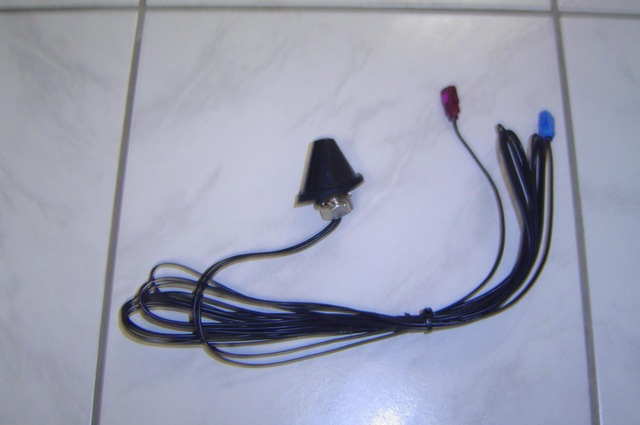

von Wolfgang K. (Gast)
Interessiere mich für ein solches Modul,benötige aber midestens 2
Datenstecker mit Spannungsversorgung sowie den Belegungsplan. Wenn
möglich auch wie im Bild die Anschlusskabel für beiden Antennen.

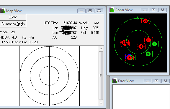

Thomas R. schrieb:
> M. G. schrieb:
>> Hat jemand schon mal eine Antenne am GPS-Teil ausprobiert?
>> Müsste so eine hier gehen?
> scheint so, vom bezeichnung, stecker, range, spannung passend.
> Habe die jetzt auch bestellt.
Hast Du die Antenne schon bekommen?
Passt es vom Steckverbinder her und funktioniert es?
Danke.
von Thomas R. (tinman) Benutzerseite
ja die ist huete gekommen und funktioniert. - siehe bild.
4 sat grün, mein E90 zeigt auch nciht mehr hier.

Kann sein das es auch 'stimmt', ich hatte nur ein sat 'gesehen', dennoch
cool.
Mit vernünftige antenne ist,warum auch immer, das SiRF protocol( mit
diesen modul ) langsamer als NMEA protocol.

Hi, es ist mir jetzt gelungen die Daten per Microcontroller auszulesen
und auf einem Display anzuzeigen, Koordinaten stimmen soweit (nach
einigen Minuten auf einen Fix warten..).
Er zeigt mir aber immer zwischen 9 und 12 Satelliten an.
Wie bekomme ich aus den NMEA daten jetzt ausgelesen welche Sats aktiv
benutzt werden? Gibt der Sirf2 das aus? Ab welcher Feldstärke sind die
Sats nutzbar ?
@ Abdul: wenn du nur Koordinaten und den 1pps brauchst sollte es doch
einfach sein das per software zu lösen? Bsp den 1pps an die RING leitung
des RS232 o.ä. und dann abfragen
Gruß und Danke schonmal
Müsste mit GPGSV gehen.
Ist hier sehr gut beschrieben:
http://www.kowoma.de/gps/zusatzerklaerungen/NMEA.htm
9-12 Satelliten ist normal.
Die Sats werden so ab C/N0=30dB benutzt.
Da SirfDemo die benutzten Satellite anzeigt, werden die auch in den
gesendeten Daten stecken. Eventuell muß man dazu spezielle Kommandos
senden??
Das 1PPS-Signal benutze ich als Timingreferenz. Da es dort auf eine
saubere Flanke ankommt, ist RS232 ein no-go. Zumal ich es nicht am PC
brauche...
Wenn man es auf ein Scope legt, sieht man einfach nicht ob der Receiver
gelocked ist!
Gruß -
Abdul

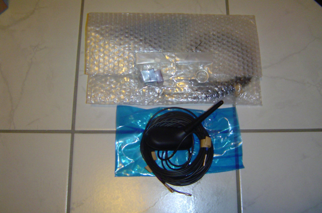

Hier die Antennen, alle mit Fakra Anschluss

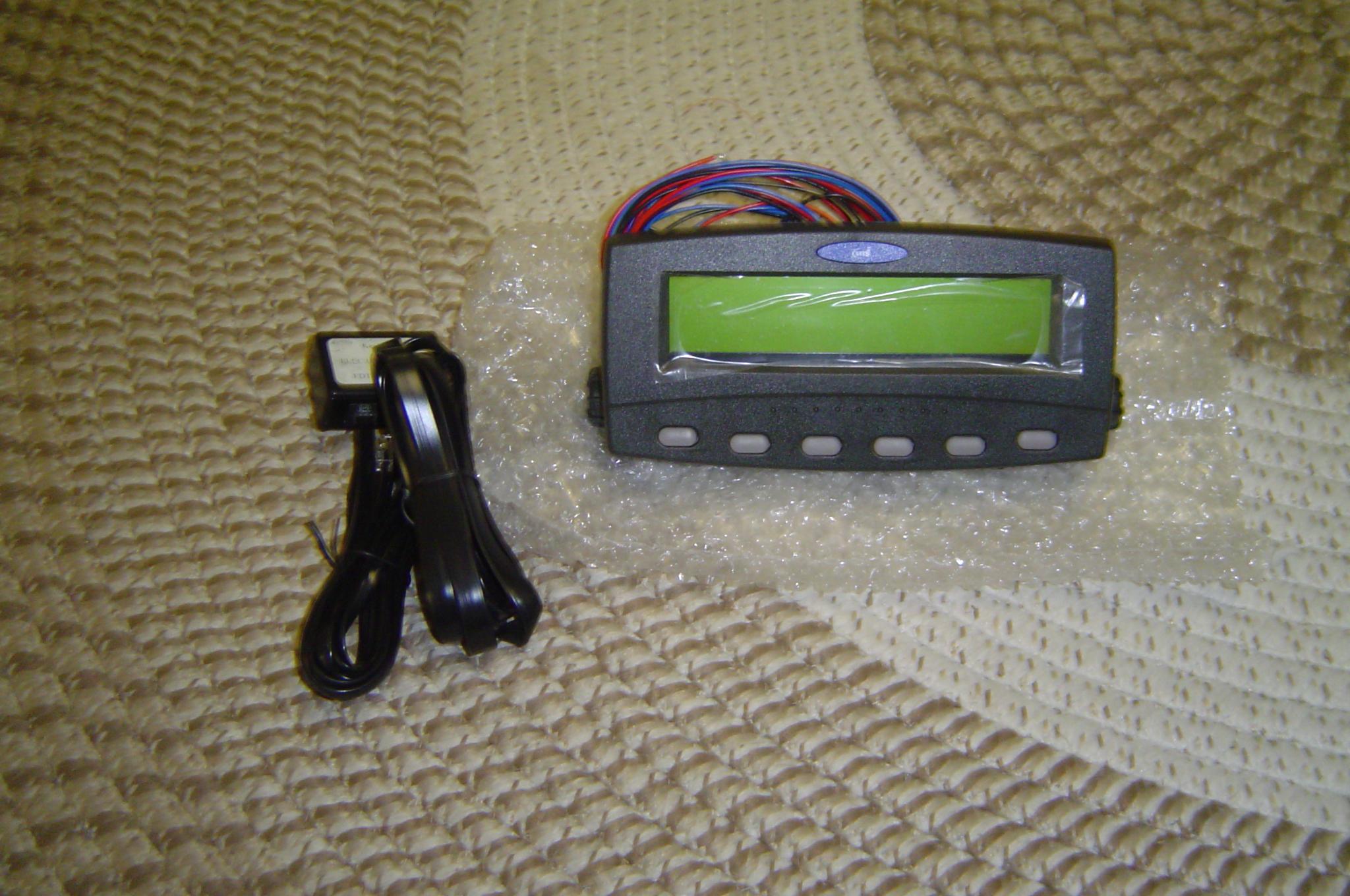

Hier der SMS Terminal
