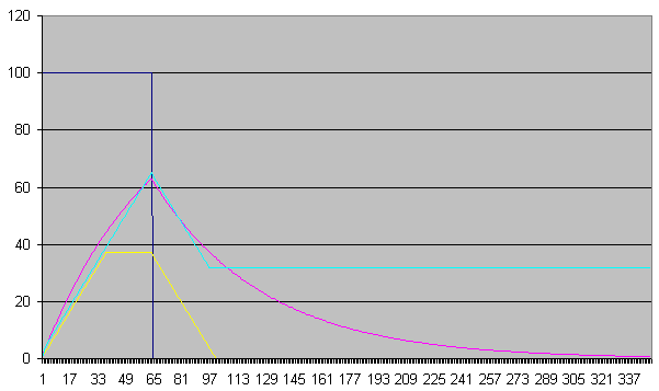

von Oliver (Gast)
So siehts aus:
violett: Fliesskomma
gelb: Deine Originalversion
blau: mit Variable = (Variable+32)/64;
Alles eher subiotimal :-)

von Oliver (Gast)
>Mir ist schon klar dass der Controller keine 37,98 kennt ...
Aber die Folgen sind dir nicht klar. Rechnen mit Integer-Werten ist
nicht trivial (siehe Bild).

von Benedikt K. (benedikt)
Wenn man es richtig macht schon: Bau mal folgende Lösung in dein Bild
ein:
Variable = Variable-Variable/64+ADCWert;
Ergebnis=Variable/64;

von Oliver (Gast)
>Bau mal folgende Lösung in dein Bild ein:
Da Variable anfangs kleiner 64 ist, bleibt Variable/64 bei ADC-Wert =
100 immer Null, und das Ergebnis immer 1.
Solange da mit Integern gerechnet wird, muss der Zahlenbereich so
skaliert werden, daß die Rundungsfehler bei allen zu erwartenden
ADC-Werten vernachlässigbar werden. Ob das überhaupt geht, ist fraglich.
Das ist ein rekursives Filter, da summieren sich die Rundungsfehler auf.
Am besten umformulieren in ein nicht-rekursives Filter. Ansonsten mit
hochskalierten 32-Bit-Integern, oder Fliesskomma.
Oliver

von Oliver (Gast)
>Nein, denn in jedem Schritt wird immer 100 aufaddiert -> baus ein, dann
>siehst du es.
Mein Fehler, Ergebnis != Variable.
Sehen tut man im Bild da nichts, die Kurve liegt so gut wie auf der
Flieskommakurve.
So gehts.
Oliver
von Oliver (Gast)
Hier das Bild mit ADC=10. Da sieht man eher was.
Oliver
