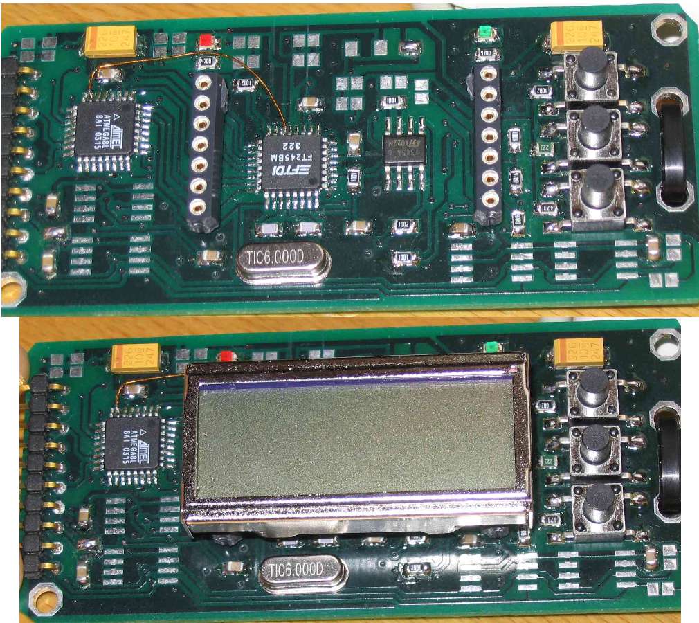

ein Stück Hardware das das können soll hab ich bereits hier (siehe
Anhang) USB-Bootloader und ein erster Synchronisationstest mit AVRDude
(STK500 Protokoll) wurde ebenfalls erfolgreich abgeschlossen. Mal sehen
wann ich dazu komme etwas mehr daran zu machen.
Die Unbestücken Bauteile sind I2C-EEPROM's, Leuchtdioden und
Widerstände die ich z.Z. nicht brauche. Eine Version ohne LCD mit nur
noch einem Viertel der Größe ist als Eagle-Layout ebenfalls vorhanden.
Matthias

von Matthias (Gast)
Hi
der Bootloader dient nur dem Softwareupdate. Das Teil soll mal komplett
im AVRStudio funktionieren. Im Moment wird es aber nur als STK500
erkannt. Mehr nicht.
Matthias

von Matthias (Gast)
Hi
Schaltplan habe ich natürlich. Wenn ernsthaft Interesse besteht könnte
ich mal einen Satz Platinen machen lassen (dann ohne Display ->
kleiner). Lohnt aber wohl erst ab 10 Stück aufwärts.
Ich würde mal vermuten das du einen "dummen" Adapter für die Serielle
Schnittstelle hast. Dann arbeitet das Programm das den AVR programmiert
mit den Statusleitungen was direkten Zugriff auf den Port erfordert
oder über USB schnarchlangsam ist. Mit einem AVRisp wird wohl auch
deine USB2RS232 funktionieren.
Matthias

von Matthias (Gast)
Hi
die Hardware ist etwas universeller ausgelegt als eigentlich nötig da
damit noch mindestens zwei andere Projekte realisiert werden. Deshalb
das LCD und die Tasten.
Ich habe kein PC-Programm geschrieben. Da existieren genug. Ich
implementiere das STK500 Protokoll. Damit ist dann der Programmer
sowohl mit dem AVRStudio als auch mit AVRDude und uisp kompatibel.
Platine und Bauteile sollten zusammen so auf max. 25€ kommen wenn wir
10 Stück zusammen bekommen. Dann allerdings ohne LCD.
Matthias

Mir fällt noch was an deinem Board auf, wo ist die USB-Buchse?
Sie sollte direkt in der Nähe des FTDI sein und nicht weit weg oder per
Fädeldraht verbunden. Vielleicht ist dein Layout einfach wenig optimal
und du (bzw. der FTDI) kämpft mit Fehlern in der Übertragung?
USB ist immer etwas empfindlich in solchen Dingen und erfordert ein
gutes Layout (Masseschleifen, Groundplane, usw).
Am besten sich nach einem funktionierenden Layout richten.
In der Uni habe ich übrigends auch keinen Geschwindigkietsunterschied
(bei Einstellung "-p avr910" und einem Bootloader) zwischen seriell
und USB feststellen können, obwohl (!) avrdude dämlicherweise die Words
einzeln schreibt, anstelle von pages, wie es Avrprog tut.
cu joern
von Matthias (Gast)
Hi
Es liegt garnatiert nicht am Layout bzw. an der Hardware. Das
funktioniert. Über den FTDI bekomm ich eine Netto-Dauertransferrate von
etwa 6MBit (lesend als auch schreibend). Das dürfte der USB bei Fehlern

von Matthias (Gast)
Hi
Für alle neuen Leser dieses Threads:
Es geht um einen AVR-Programmierer der seine Daten über den USB
erhält.
Hardware:
http://www.mikrocontroller.net/attachment.php/93508/USBisp.jpg
ich bin jetzt so weit das das STK500 Protokoll fast komplett
implementiert ist. Programmieren (Flash und EEPROM) diverser Chips
(Mega8, Mega16, 90S2313, 90S8515, Mega8515) funktioniert mit dem
AVRStudio und avrdude. Ebenso setzen und lesen von Fuse und Lockbits.
Zum Zeitverhalten:
Für ein Write/Verify eines ATmega benötigt mein USBisp etwa 4 Sekunden.
Der original AVRisp von Atmel benötig etwa 18s. Der Fairness halber muß
ich noch erwähnen das der Vorteil bei 90S-AVR's und beim EEPROM
programmieren lange nicht so groß ist (dort etwa 10%)
Jetzt suche ich einen Betatester. Natürlich sollte es jemand sein der
sich in der Materie etwas auskennt und auch nicht nur einen AVR zuhause
hat. Als Entlohnung würde ich eine Platine stiften. Es sind noch keine
Bauteile drauf. Also heißt es selber bestücken. Wer Interesse hat
einfach hier melden.
Matthias
