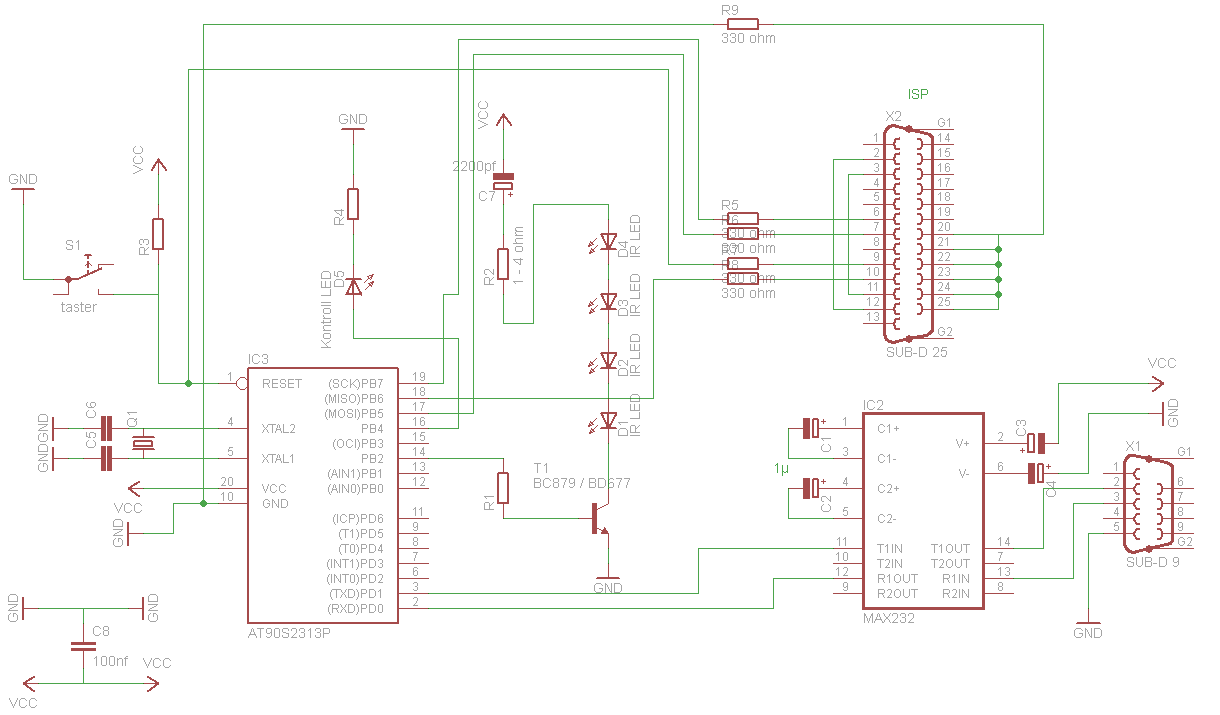

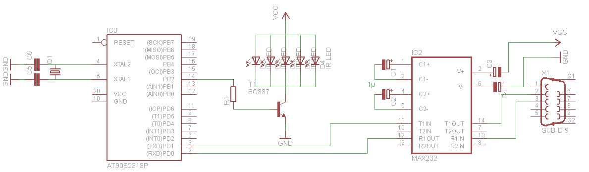

eigentlich habe ich keine richtige Frage ich möchte einfach mal darum
bitten meinen Schaltplan (im Anhang) zu begutachten so dass ich Fehler
ausschließen kann. Es soll ein IR sender sein der über ein MAX232 mit
dem Pc verbunden ist. Als µC verwende ich den Attiny 2313 getaktet mit
14 mhz Quarz Frequenz.
Es geht mir darum wie schon gesagt Fehler oder fehlende Bauteile zu
finden weil ich bald bei Reichelt oder Pollin bestellen will. Ich hasse
es nähmlich wenn man bestellt hat und dann ein 10cent Bauteil fehlt.
Ach, und verzeiht mir wenn er nicht so professionell aussieht das ist
mein erster Schaltplan mit Eagle.
mfg Alex

Resetbeschaltung, Betriebsspannungspuffer, Vorwiderstand für die LEDs,
RX/TX nochmal prüfen!

Wahrscheinlich willst du ja auch einen ISP-Anschluss..
von Alex G. (alex94) Benutzerseite
Danke für die Antwort.
TXD und RXD sind richtig.
Ich entwerf mal einen neuen Schaltplan.

hi
ich würd keinen bc337 nehmen sonder darlington oder mosfet. min 2200uF
als sendepuffer und 0,47Ohm als strombegrenzung in reihe zu den leds!
für erste tests eher 4-10ohm sonst rauchen dir immer die sende dioden ab
wenn du mal etwas zu lange impulse ausgibst. such mal nach y.a.r.d. dort
ist das ganze schön beschrieben. auch ein heigh power ir sender
sven

Ich hab jetzt einmal den Highpower IR-Transmitter eingefügt eine ISP
schnittstelle sowie Reset beschaltung eine Kontroll LED und den
Betriebsspannungspuffer bei diesem bin ich mir aber nicht sicher ob ich
das richtig gemacht habe.
mfg alex

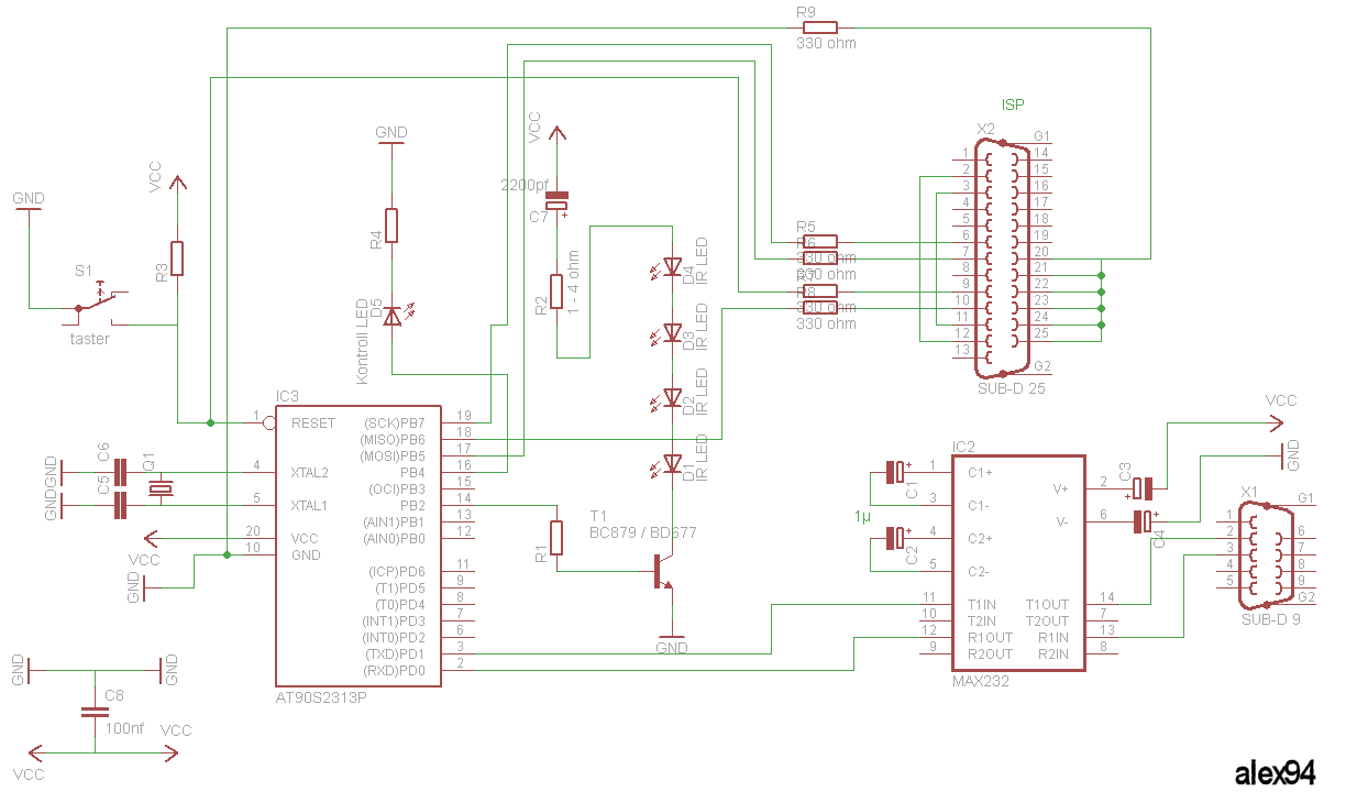

von Frickel Heini (Gast)
was soll der elko in reihe mit den LEDs?
der sollte lieber die spannungsversorgung der leds puffern... jetzt ist
er nur eine verzögerung ;)
von Daidalus (Gast)
eine Verzögerung in die Unendlichkeit würd ich sagen
von Jensemann (Gast)
... und vergiss die Masse am seriellen Anschluss nicht! (am Sub-D meist
Pin 5)

Der Elko ist wie hier verbaut:
http://yard.htpc-news.de/highpower.html
Oder nicht?
Ich habe jetzt den GND an der SUD-D schnittstelle hinzugefügt.
