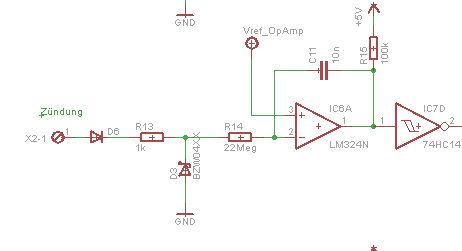

von KernoKopp (Gast)
So wie ich mir das, im Anhang, gedacht hatte geht es nicht.
Oder?
von Alexander S. (esko) Benutzerseite
Warum so kompliziert und wofür ist der Integrierer?
Warum es nicht funktioniert:
Integrator weglassen, der geht so nicht, wenn dann passiv filtern.
22Mohm zu hoch.
Ist die Diode eine Z-Diode?

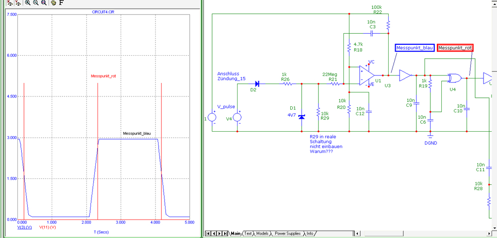

Hallo Alexander,
diese Schaltung funktioniert in der Sim und im Aufbau tatellos.
Dies ist nur ein Auszug aus der Schaltung.
Warum sollte sie nicht funktionieren?
Der Integrator hat seine Funktion als Entpreller.
Mir geht es um den Aufbau vor dem Integrator.
Ist eben dort auch eine Induktivität und Supressordiode erforderlich?
Über Hinweise zur Optimierung der Schaltung würde ich mich freuen.
Ah! Jetzt verstehe ich.
> Oder?
Es ist als eine Frage gedacht gewesen.
Die Schaltung funktioniert.
Meine Frage ist: Ist diese Beschaltung der richtige Weg?
Eine Frage noch. Warum funktioniert diese Schaltung nicht, wenn ich R29
in der Simulation weg lasse? Anhang
Die reale Schaltung geht nur ohne.
Grüße Kerno
von HildeK (Gast)
Ja, aber:
- R21 mit 22 Meg ist Quatsch (siehe oben).
- eher den R26 höher dimensionieren und zusammen mit R29 bereits einen
Spannungsteiler bilden, der bei minimaler KL15-Spannung deine gewünschte
Schwelle mit Reserve noch überschreitet.
- U1 soll ja ein Komparator sein - ein Hysteresewiderstand ist immer
nützlich.
Naja, irgendwer muss ja die Spannung (auch gehalten vom
Ingegrationskondensator) wieder auf Null bringen - wenn du vorne öffnest
(bzw. wegen Diode D2) kann ja keinen Strom abfließen.
Das kann nicht sein. Oder du hast uns nicht alles gezeigt.
Induktivität und Supressordiode ist imho nicht notwendig, denn gerade
R26 mit D1 bilden das meiste davon nach. Die sind nur dann sinnvoll,
wenn es sich um Spannungsversorgung für eine Schaltung handelt, da
kannst du dir ja R26 in Serie nicht leisten.
Ich würde parallel zu R29 noch ein C schalten - z.B. 100nF. Das wäre
dann noch ein Filter für Transienten-Peaks, die über die
Streukapazitäten von z.B. R26 noch übertragen werden.
Ich nehme an, du hast die Versorgungsspannung der Schaltung auch aus dem
KFZ-Bordnetz. Hast du da auch Aufwand für die Filterung von Transienten
spendiert?
Habe die Schaltung bei mir simuliert:
Es dauert 1,0s bis die Spannung von 5V auf 0V fällt (am Ausgang vom
OPV).
Allgemein wird der Strom bei 22Mohm so klein dass man sich schnell
Störungen einfängt.
R22 kann man auch weglassen.
Nein, man könnte noch den 1k am Eingang etwas vergrößern, 10k etwa.
Ein passiver RC-Filter sollte hier reichen.
Hallo HildeK der OPV soll als "lineares Zeitglied" fungieren.
Er uebernimmt die Funktion Schalter/Taster entprellen.
Die einfachere Variante waere ein passives RC-Glied (wie von Alexander
Schmidt vorgeschlagen)
Das leuchtet ein. Da werde ich meinen Aufbau nochmal kontrollieren.
>"Die reale Schaltung geht nur ohne."
Die Schaltung ist bis dahin komplett. Nach dem XOR kommt nur noch mal
ein ST.
>spendiert?
Ja ich habe meine Versorgung aus dem "KFZ-Bordnetz"
Ich dachte dass wuerde so reichen.
Sind im KFZ-Bereich umfangreichere Filterungen erforderlich, als
anderswo?
Wo setzt du weitere Filter ein?
@ Alexander Schmidt:
>OPV).
Der OPV wird mit 5V versorgt.
dh. bei mir am Ausgang habe ich 0V - 3V bzw. 3V - 0 in 300ms
Ich denke, das ist eine gute Zeit um gegen Schalterprellen am
Zuendschloss. Oder?
D1 ist eine Z-Diode 4.7V
Da gebe ich dir recht.
Die Schaltung hat den Zweck, mit Ein und Ausschalten der Zuendung einen
positiven Puls am XOR Ausgang zu erzeugen, welches vom uC registriert
wird.
Ich dachte, das ich mit der OPV-Schaltung (linearer Anstieg und Abfall)
groessere Zeitkonstante auf der sichereren Seite bin. Denn jeder
erzeugte Puls am XOR-Ausgang wird registriert.
Gruesse Kerno.

Ein Tipp wäre noch: Teile doch das Eingangssignal zuerst mal auf die
Hälfte herunter, indem du einen 10k parallel zum 10n-C legst.
Hallo HildeK:
Ah! Jetzt ist der Groschen gefallen. Natuerlich.
Wuerde kein Strom ueber die Diode gegen 5V abfliessen, dann Steigt die
Spannung am CMOS-Eingang und kann den Eingang zerstoeren.
Danke fuer den Tipp. :o)
Gruesse Kerno
@ HildeK:
>spendiert?
Sollten dabei jeweils 1 x 100nF vor und hinter den Regler geschalten
werden?
Welche Art von drossel sollte am Eingang der Spannungsversorgung
genommen werden?
Sind diese hier ausreichend?
http://www1.conrad.de/scripts/wgate/zcop_b2c/~flN0YXRlPTI4NzA4MDM3NDg=?direkt_aufriss_area=SHOP_AREA_17429&~template=PCAT_AREA_S_browse&p_page_to_display=&catalogs_sub_id=sub13&aktiv=13&navi=oben_2
Meine Schaltung wird nicht bedeutend mehr Strom ziehen, wie es ein
At89C2051 bei 12MHz braucht.
Danke und Grüße Kerno
Quatsch: ist wird ein AT89LP4052
Kerno
von HildeK (Gast)
>werden?
Die auf jeden Fall. So nahe wie möglich.
Auf jeden Fall auch eine Gegendiode über den Regler, denn beim
Motorstart geht die Batterie deutlich in die Knie. Die verhindert die
Entladung von Kapazitäten hinter dem Regler über den Regler - der mag
das nicht.
