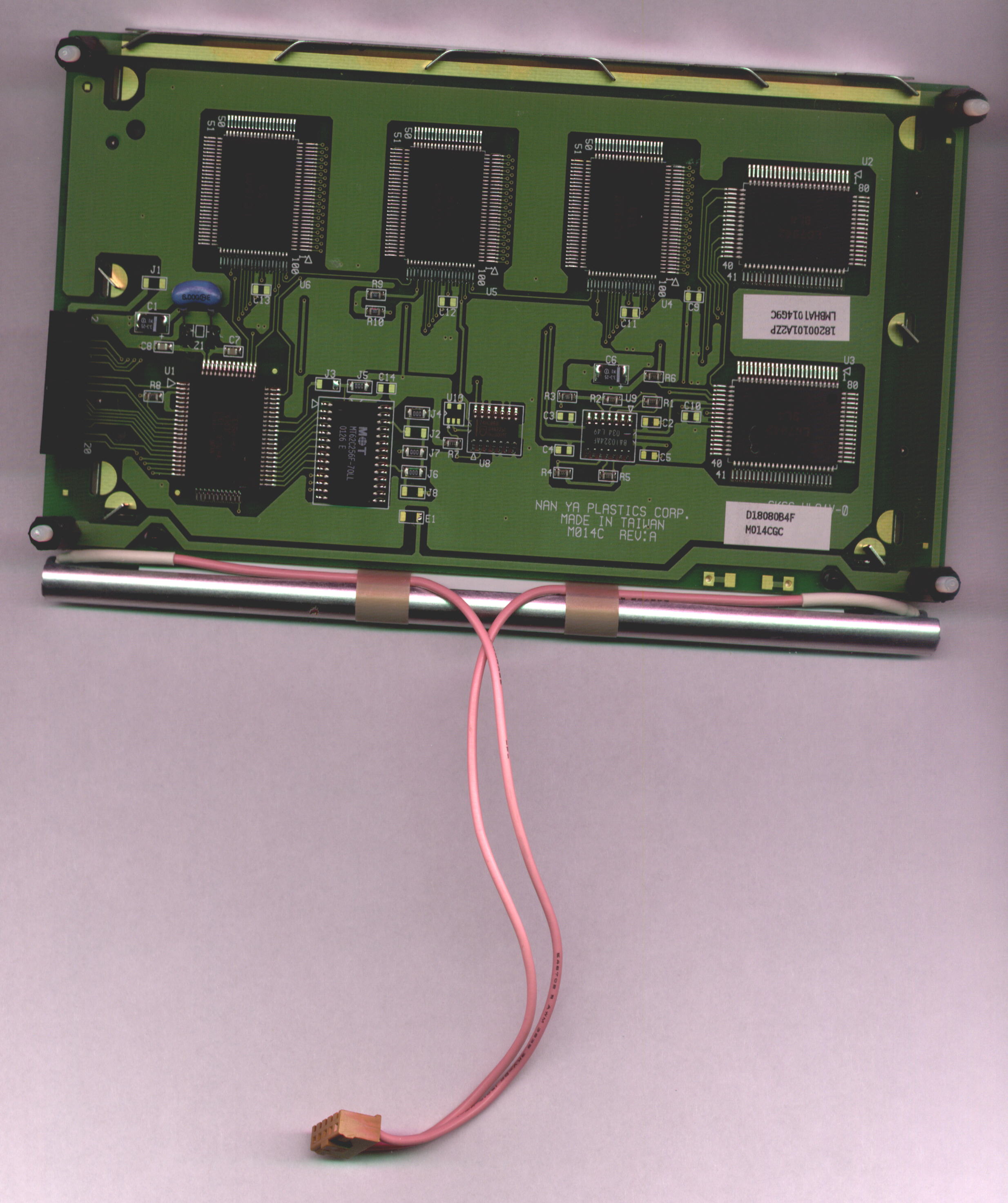

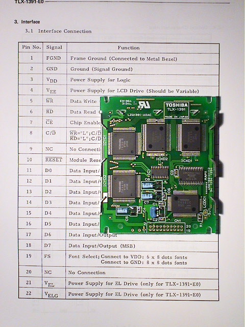

von Stefan Helmert (Gast)
Hier habe ich ein Foto von meinem 240x128-Display.
Foto ist nicht gut geworden, aber hat dein Display auch einen ähnlichen
Anschluss (2x10-Lötaugen/Buchse)?

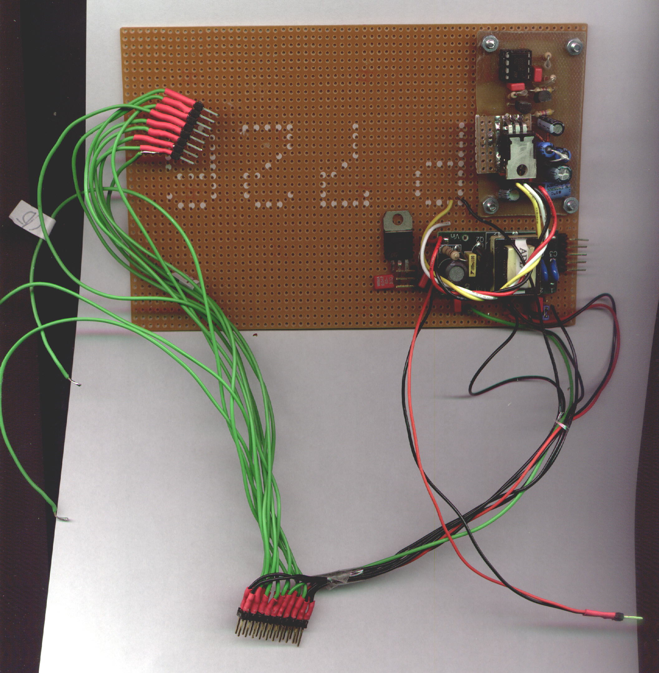

Hier habe ich ein Foto von der Platine mit:
-Ladungspumpe (für die -13V; wurde in den vorherigen Antworten Inverter
genannt)
-CCFL-Inverter
- +5V-Festspannungregler
-Resetschaltund (47kOhm-Widerstand + Kondensator)
-Jumper für Display-Inversdarstellung und Fontselekt
-Steckverbinder
von Ingo Henze (Gast)
Ja genau, 2x10 Anschlüsse (siehe Bild).
Aber ob das genau so beschaltet ist, wer weiß...

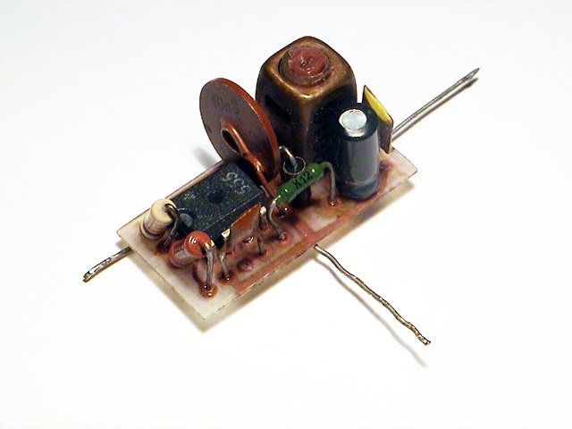

Achso, und hier noch ein Bild von meinem Inverter :-)
Hab ich vorhin noch in meiner Bastelkiste gefunden, dürfte mindestens
15 oder mehr Jahre als sein.
Eingangspannung +5V, Ausgangsspannung -13V
Schaltung hab ich allerdings nicht mehr, ist aber ein B 555 drauf, der
einen Mini-Trafo antreibt (das Filter). Hinten dran ist eine einfache
Einweggleichrichtung mit Elko.
Ingo
