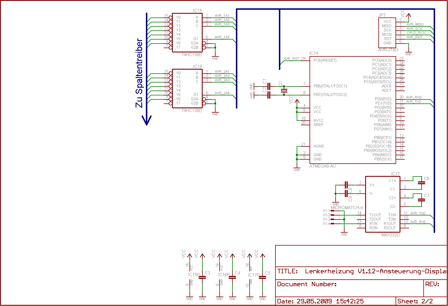

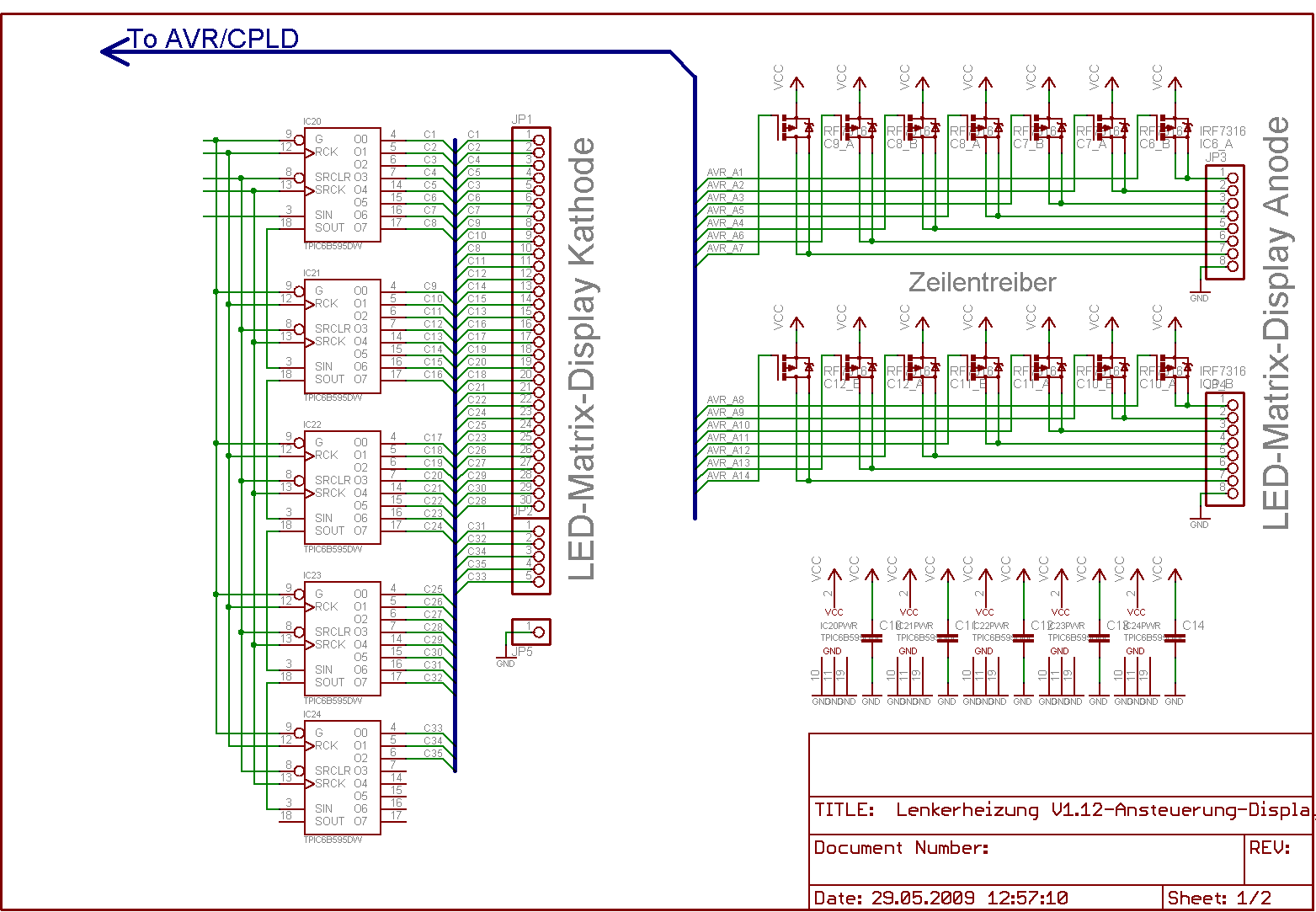

An sonn sten weiter mit LED-Matrix:
Schaltplan wie im Anhang.
Sollte doch so gehen?
Die Zeilen FET's sind IRF7316, aus der MOSFET-Übersicht mit 4,9A
Mein Problem wäre jetzt aber die Dimensionierung des Netzteils.
Motorrad 12V
Ausgang 5V bei wie viel Ampere
kann man sich dazu irgendwie eine Überschlagsrechnung Rechnung machen?
Also Zeilen-LED's max. 35 An bei 100mA(einfach mal gewählt) macht 3,5A
Muss ich nun auch ein Netzteil haben, was diesen Strom konstant bringen
muss? oder reichen zB 2,5A aus mit einem Low-ESR Kondensator aus für die
kurzen Strom-Pieks.
Sollte so ein Low-ESR Kondensator auch so dicht wie möglich an die
FET's?
7805 oder ähnliches fällt eh Flach wegen der Verlustleistung. Deshalb
Schaltnetzteil. (Mein letztes ging in die Hose! Waren totale ripple auf
dem Ausgangssignal)
Dazu brauch ich aber den max. Strom. Oder muss/sollte ich von den 3,5A
ausgehen?
Weil je höher der Strom wird, desto Teurer wird alleine das Netzteil.

Also laut Datenblatt (Reichelt TC 07-11 RT)
LED Max. 150mA bei 0,1ms Puls und Duty 1/10
wenn ich von 200Hz ausgehe, mit 14 Zeilen, 100mA/LED und 0,1ms Puls max
fließt in einer LED ein Strom von 100mA für
200*14*0,0001s=0,28s lang in 1Sekunde
Also im Mittel 0,28s*100mA=28mA
Das mal 35maximalen LED's an 28mA*35=980mA im Mittel.
Seh ich das Richtig?
Bei 200Hz und 14Zeilen könnte ich die LED ja auch
1/(200*14)=0,36ms Anlassen.
Darf ich das auch? Sie hätte ja in der Restlichen Zeit der 13 anderen
Spalten Zeit zum abkühlen.
