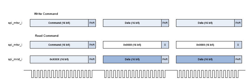

Ich habe folgendes Problem. Für die Ansteuerung eines IC's benötige ich
einen USB auf SPI Umsetzer. Leider hat das benötigte SPI Protokoll
einige Besonderheiten, die von keinem Produkt bis jetzt erfüllt werden
konnten:
* Clock Frequency 13MHz
* Ein Datentransfer besteht aus 3 Datenpaketen mit jeweils 16 Bits +
Parity Bit.
* Zwischen den einzelnen Datenpaketen wird die Anzahl der Flanken
gezählt. Stimmt diese nicht mit den erwarteten 17 überein, wird eine
Interrupt Leitung auf High gesetzt. Der Chip erkennt das Ende eines
Datenpakets durch Clock Cycle High für eine längere Zeit (siehe
SPI_Protocol.jpg)-> Gap Detection.
* Es wird eine GPIO Pin benötigt, der den Interrupt erkenne kann
* Clock Leitung ist im Idle Zustand High; die Daten werden vom Chip mit
der Rising Edge übernommen, die Daten sollen vom SPI Master bei der
fallenden Flanke geändert werden.
Zur besseren Erklärung ist ein Bild des Protokolls beigefügt
(SPI_Protocol.jpg).
Mein erster Ansatz war die Verwendung des FTDI Chips FT2232H.
Leider bin ich dabei auf das Problem gestoßen, dass die Idle Einstellung
des Clocks immer auch das Verhalten beeinflusst, wann die Daten auf den
Bus geschrieben werden. Die Bedingung Clock Idle auf High und mit
steigender Flanke die Daten gültig, können so nicht erfüllt werden.
Weiters kann ich die Bedingung für die Gap Detection (High Time des
Clocks verlängern) nicht einfach erfüllen.
Ein Versuch den Clock mit einem externen Inverter zu ändern funktioniert
insofern, dass das Pattern stimmt (Clock im Idle Zustand und während der
Clock Gap zwischen den Daten Paketen High; Anzahl der Flanken ok),
jedoch werden die Daten durch den FTDI Chip nicht bei der fallenden
Flanke geändert sonderen bereits während dem Clock High Zustand (siehe
beigefügte png. Dateien).
Die Lösung mit dem FTDI Chip habe daher schon ziemlich aufgegeben. Die
nächste Idee wäre ein µC mit USB Schnittstelle. Da ich im Bereich USB
nicht so fit bin, wäre eine API Lösung, wie die des FTDI Chips natürlich
super. Damit wäre das Thema Datentransfer zwischen dem PC und dem SPI
Interface schon gelöst.
Am µC würde ich dann eine Firmware schreiben, die mit Hilfe eines Timers
und Interrupts das gewünschte Protokoll erzeugt.
Vielleicht hat jemand von Euch einen guten Tipp, welchen µC ich für die
Problemlösung verwenden kann bzw. bereits Erfahrungen mit einer
ähnlichen Problemstellung gemacht.
Grüße,
Andi

von John-eric K. (mockup)
Wie wäre es mit nem FTDI FT232R also USB<-->Seriel und dann den µC!
So hast du deine FTDI-API und im µC das Protokoll zu SPI
von Martin (Gast)
hi, nimm nen  AT91SAM7S64, der hat usb schon drin und spi auch.
Der Rest ist nur noch Software.

von Robert T. (robertteufel)
Emperor_L0ser schrieb:
> @Martin
> oder nimm ne Kanone und nen Spatz, nen ATTiny2313 und FTDI sollten das
> Problem locker lösen...
> mfg Emperor_L0ser
Warum um alles in der Welt muss man denn immer mit den minimalen Mitteln
murxen? Der SAM7 ist schon das richtige Werkzeug, manchmal ist ein
Bohrschrauber und ein Drehmomentschluessel einfach besser als der
Schraubenzieher, vor allem wenn der Bohrschrauber biller ist. Der FTDI
kostet ein kleines Vermoegen fuer das was er (alles nicht) kann.
Ich wuerde evtl. den kleinsten STM32 dem SAM7 vorziehen, doch das ist
ein bischen "Geschmackssache".
Im uebrigen ist das mit den 13 MHz ein echtes Problem, falls das
wirklich ein Muss ist. Schliesslich ist der SPI synchron und wenn die
MCU der Slave ist, dann geht das auch mit 13 MHz, falls die MCU der
Master ist, dann sind zusammen mit USB wohl eher 12 MHz angesagt.
Gruss, Robert
