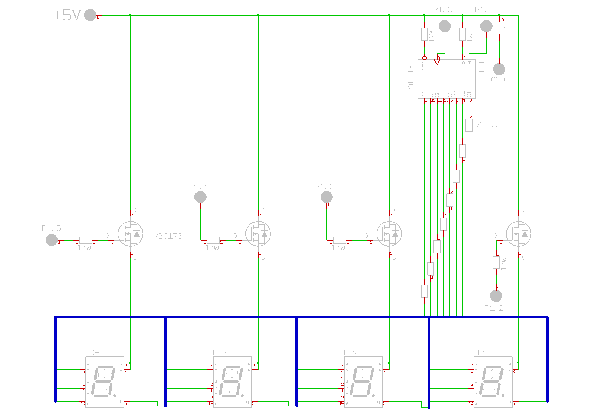

von Thomas Strauß (Gast)
Hallo Michael,
7-Segmentanzeigen können sehr schnell geschaltet werden. 1/100 sec sind
kein Problem auch im Multiplexbetrieb.
Man kann auch ein Schieberegister (seriell in / parallel out) zusammen
mit Treiber-Transistorstufen verwenden.
Das Bitmuster wird seriell in das Schieberegister getaktet, an dessen
Ausgängen die Segmente liegen. Die gemeinsame Anode bzw. Kathode wird
zusätzlich über einen Treibertransistor eingeschaltet. Die anderen
Ziffern leuchten zu der Zeit nicht, weil deren Treibertransistoren
ausgeschaltet sind (Multiplex-Betrieb).
Ich habe das mal für eine vierstellige Anzeige gebaut. Die Segmente
aller Ziffern sind parallel geschaltet. Die 100K Widerstände kann man
weglassen.
Gruß Thomas
von Fabian B. (fabs)
Was sichauch gut macht ist eine Schieberegisterkette. Ein HC595 und ULN
pro Digit. Oder Platzsparender ein TPIC5x595 von TI, dann sparste dir
den ULN. Ist dann zwar kein Multiplex mehr, aber funktioniert auch gut.
bei 4Digits haste 8x4 Bit = 32Bit, die du mindestens mit alle 10ms
aktualisieren musst für 1/100s. Das sollte kein Prob sein.
Fabian
von Michael N. (neumi)
Hallo Thomas!
Das man 7-Segment Anzeigen schnell schalten kann und die 1/100 Sekunden
auch im Multiplex kein Problem sind war mir klar. Meine Frage ob die
Anzeigen schnell genug aktualisiert werden können bezog sich nur auf den
Fall, dass ich statt einzelnen Transistoren einen fixfertigen LED
Display Treiber IC verwende der sowohl alles fürs Multiplexen als auch
die Treiber bereist integriert hat.
Danke für deinen Vorschlag mit dem Schieberegister, aber in deinem
Schaltungsbeispiel hab ich leider das gleiche Problem wie in meinem
Konzept, nämlich dass ich 5 oder besser 6 diskrete Transistoren brauche
und die wollte ich durch ein IC wie eben den UDN2981 ersetzen.
Danke für die Hilfe
neumi
