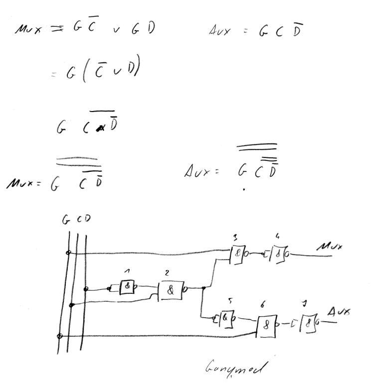

Ich habe folgende Logikfunktionen:
Main, Aux........Ausgänge
G,C,D............Eingänge
Main = G*not(C) + G*D
Aux  = G*C*not(D)
realisiert soll das ganze mit nur NAND werden.
Main hab ich mit de morgan rechnen auf
Main= (not(C) NAND G) NAND (G NAND D)
vereinfacht, da brauch ich 4 Gatter.
Nur Aux kann ich nicht vereinfachen, weis nicht wie ich mit den 3fach
verknüpfung umgehen soll, ich hab nur 2-fach NAND zur verfügung.
MFG

A oder B oder C  <==>  ( A oder B ) oder C
von Fralla (Gast)
Dieser Zusammenjang is mir klar, nur weis ich nicht wie ich Aux=G AND C
AND NOT(D) nur aus NAND Gattern bauen soll.
MFG
von Karl H. (kbuchegg)
( A oder B ) oder C
Teil 1:
  ( A oder B )   <==>
  nicht( nicht A und nicht B )
Dieses Zwischenergebnis nenne ich mal U
    U := nicht( nicht A und nicht B )
Teil 2:
  U oder C     <==>
  nicht( nicht U und nicht C )
Für U einsetzen
 nicht( nicht ( nicht( nicht A und nicht B ) ) und nicht C )
  nicht( X und Y )   ist ein NAND Gatter.
  nicht X            lässt sich auch mit einem Nand Gatter erledigen
von Ganymed (Gast)
Karl heinz  wrote:
>nicht( nicht ( nicht( nicht A und.....
Ich weiß ja nicht wieviel NAND Du
für die Lösung brauchst.
Ich brauche nur 7 Stück.
Wer bietet weniger ?
Ganymed schrieb:
Ähm. Jedes 'nicht' in
müsste IMHO ein NAND sein. nicht( X und Y ) ist natürlich nur ein
einziges NAND.
Damit wär ich dann bei 6 (wenn ich mich beim Umformen nirgends verhaut
habe)
Edit: Seh grad, du meinst 7 für AUX und MUX mitsammen :-)
von Fralla (Gast)
Danke das hilft mir schon mal weiter...
Im Moment kann ich 8 2-fach NAND verwenden.
Es müssen 5 Gatter durchlaufen werden bei AUX.
Gibts eine möglichkeit für weniger, maximal 3. Eingesetzt werden Gatter
aus der AS familie.
Es können dann auch andere Gattertypen eingesetzt werden, maximal 2
verschiedene dh maximal 2 ICs.
MFG
von Fralla (Gast)
Ich meine Notfalls auch andere Gattertypen, maximal aber 2 ICs.
Ich überlege wie es mit einem NOR oder mehrfach AND geht, dann bleibt
aber eine inversion übrig.
MFG
von Fralla (Gast)
Aux = NOT(NOT(C) NOR D) NOR NOT(G) muss 4 Gatter durchlaufen, es sind 4
NOR Gatter  notwendig (wenn man NOT(C) von Main nimmt.
Kommt jemand auf 3 Gatter hintereinander?
Hm.. Drei Eingänge und zwei Ausgänge.
Wie wäre es mit zweimal 74xx151
von Fralla (Gast)
Das wäre auch eine Möglichkeit.
Selbst mit einem SN74AS151 braucht das dann maximal 15ns aber sollte
reichen.
Was würdet ihr?
Ich überlege ein 4 2-fach NAND und 4 2-fach NOR einzusetzten, also 2ICs.
Oder den 151?
MFG

von Fralla (Gast)
das mit dem 151 finde ich schon genialer, aber vom Aufwand im Layout ist
kaum ein Unterschied, der 151 hat sogar mehr Pins.
Es geht um einen Testschaltung und eine Baugruppe einzeln zu testen.
Später wird in einem FPGA, welches sowieso verwendet wird, platz dafür
sein. Da kann ich dann einfach meine reinprogrammierden, das
Synthese-Teil  wird schon optimieren...
