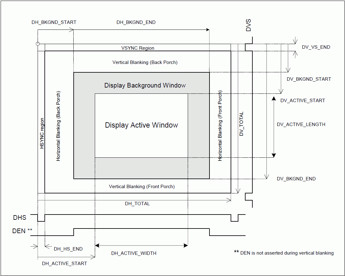

In dem Datenblatt ist auf Seite12 abgebildet, wie das Signal
zusammengesetzt wird. Dort finde ich auch HSync und VSync. Im Datenblatt
zu meinem Display habe ich gefunden, wie die Daten kodiert sind. Der
Vollständigkeit halber:
VSync ist nach einem Zeilenende "high" und HSync nach einem Seitenende
"high"?
Was es mit DTCLK und DSPTMG auf sich hat, muss ich noch herausfinden.
Schon mal vielen Dank für deine Hilfe, jetzt kann ich erst einmal weiter
suchen.

Wenn man den Bittakt übertragen würde, bräuchte man noch ein Sync Signal
das den Beginn jedes 7. Bits anzeigen müsste.
> Sync-Rahmen ... ;)
> Da muss ich mich noch einlesen. Ich kenne nur die klassische analoge
> Variente, dass über zwei Sync-Leitungen VSync und HSync übertragen
> werden. Wie und wo das in den Datenstrom eingebaut wird, muss ich noch
> herausfinden.
Hier geht das genauso. Es gibt eben 2 Bits für die Sync Signale.
Ich würde erstmal mit einem fertigen LVDS Encoder arbeiten. Dann musst
du dir um das ganze LVDS Zeug keine Gedanken machen und es reicht RGB +
Pixeltakt (=DTCLK) + Sync + DataEnable (DSPTMG, was dem bei der
Bilderzeugung nur intern verwendeten Blank\ Signal entspricht) zu
erzeugen.

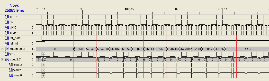

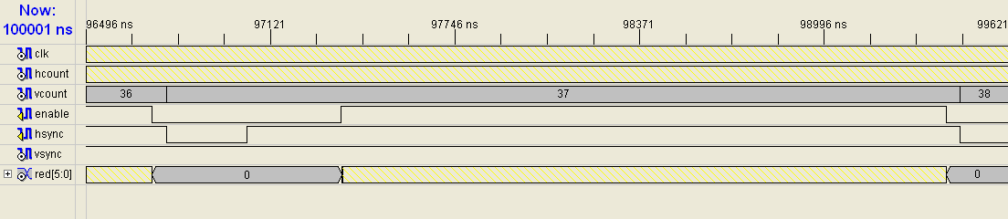

Ja, mache ich auch immer. Ob das Bild passt, kann man nicht erkennen,
aber die Frequenzen der Sync Signale und vom Displaytakt kann man grob
nachprüfen ob die wie erwartet aussehen. Erst wenn das passt wird das
Display angeschlossen.

von Stefan W. (wswbln)
...hier mal ein Auszug aus einem Scaler-Datenblatt. Ist etwas
kompliziert zu lesen (horizontal und vertikale Zeitachsen), aber wenn
man's begriffen hat ist's ganz anschaulich.
(Anmerkung zum Bildchen: Im Normalfall ist "verschenkt" man keine Pixel
an ein "Display Background Window", das dient hier nur der Beschreibung
einiger Register des Bausteins aus dessen Datenblatt ich das Bildchen
habe)
Tilo Lutz schrieb:
> OK, kann gut sein, dass ich VSync und HSync verwechsele
Ja, tust Du :-)
> An jedem aktiven Zeilenende, also wenn Pixel "Enabled" sind, sende ich
> auch das entsprechende VSync. Muss auch am ende eine nichtaktiven Zeile
> ein Vsync gesendet werden?
Ja, am Ende JEDER Zeile kommen H-Frontporch, HSYNC und H-Backporch.
Am Ende eines Bildes (neudeutsch: Frame) kommen einige Zeilen nur mit
HSync (V-Frontporch), einige Zeilen während derer VSync aktiv ist (die
ganze Zeit), und dann wieder einige Zeilen nur mit Hsync (V-Backporch).
von John-eric K. (mockup)
Also meins sieht so aus.
Geht bis Zeile 37(vcount)
Zeile 36 ist die erste mit richtigen Daten, weshalb auch das Enable mit
angeht.
Vergrößerung des Frames 37
Das musst du dann an dein Display anpassen.
Kann meins leider nicht testen, da ich 1500Km weit weg von zu hause bin
und erst Anfang Juni an die Hardware komme.

von Tilo Lutz (Gast)
So, ich hab einen Testgenerator programmiert und angeschlossen.
Natürlich hat nichts funktioniert. Die Hintergrundbeleuchtung und das
Display gehen an, allerdings bleibt es schwarz.
Ich habe die drei Datenleitungspaare und Das Clock Paar angeschlossen.
Neben der Stromversorgung ist sonst nichts angeschlossen. Ich habe hier
leider nichts, um bei 50 bzw. 350MHz noch etwas messen zu können. Mein
Multimeter zeigt auf allen 8Leitungen Pegel zwischen 1,38V und 1,6V an.
Der FPGA scheint also etwas auszugeben. Auf dem DE1-Board befinden sich
zwischen FPGA und Buchse Serienwiederstände mit 470Ohm in den
Signalleitungen. Reicht das schon, damit kein Signal mehr ankommt?
Ich würde ungern auf dem Board rumlöten :(
Laut Simulator in Quartus scheint der Code OK zu sein. Das
Ausgangssignal sieht so aus, wie es sein sollte (Ist leider ein wenig
groß zum anhängen). Vielleicht hat der Code aber trotzdem etwas? In VHDL
bin ich noch nicht so fit. Das Programm Multiplexer2 erzeugt die Daten
für das Display. Eingangstakt sind 50MHz. Die Ausgänge sind mit den
Eingängen von Schieberegister2 verbunden. Als Eingangstakt wird ein PLL
(50MHzx7=350MHz) verwendet. Die Ausgangspins sind im Pin Planer als
"LVDS" eingestellt.

Ich hab meinen Transmitter denke ich auch fertig.
Habe es etwas anders gemacht, weil ich keine PLL gefunden habe und die
DCM "nur" bis 320MHz geht. 420MHz wären ja für den 7-fachen Takt bei
60MHz Eingang notwendig.
Ich habe mir per DCM einen 3,5x schnelleren Takt gemacht (normal und
negiert), dass ergibt im Endeffekt auch den 7-fachen Takt. Und als
Ausgangsstufen werden DDR-Flipflops verwendet
Ähnlich wie im Datenblatt
Beitrag "Re: TFT Display ansteuern"
beschrieben. Das hat mich darauf gebracht.
Nur hab ich nicht verstanden was die da zwischendurch gemacht haben,
deshalb hab ich mir den Rest dazwischen selber ausgedacht.
Laut Simulation sieht das Ganz ganz gut aus.
Ich speichere 2 Datensätze zwischen, weil durch den nur 3,5fachen Takt
hätte ich sonst eine Verdrehung der zweiten Daten drinnen, welche ich so
einfacher kompensieren kann. Eingangsdaten sind im Bild einfach nur pro
Kanal von Bit 6 nach 0 geschoben. Die roten Striche bilden jeweils einen
Schiebevorgang.
AHA.
Na wie oben geschrieben
"Eingangsdaten sind im Bild einfach nur bei jedem normalen Takt pro
Kanal von Bit 6 nach 0 geschoben." Also kein bestimmtes Signal!
Wo ich einen Fehler erdenken würde, ist die Übergabe zwischen deinen
beiden Takten in die Schieberegister! Das du da, weil die Signale nicht
synchron sind, auch mal dann abfragst, wenn die Daten noch nicht stabil
anliegen und du dadurch misst sendest.
Bei mir ist es das gleichen Datenformat:
L0:      GRRRRRR
L1:      BBGGGGG
L2:      EVHBBBB
CLK:     HHLLLHH
Ich hab mir ein Reset von der DCM so gebastelt, dass ich ca in der Mitte
des ersten der beiden Takte die Daten in die Schieberegister lade. Da
meine Tackte zueinander synchron durch die DCM sind, hoffe ich das es
dadurch keine Probleme gibt. Sozusagen kommen auf 2x60MHz Takte,
7x210MHz Takte. Und wenn die Erkennung gut läuft, sollte er dann in der
Mitte des ersten Taktes ungefähr übernehmen.
Kann das aber frühestens in 1,5 Wochen Testen.
Das mit dem nicht symmetrischen Tackt glaube ich nicht, weil die
Receiver dafür ja ausgelegt sein sollten und das Datenformat ja
vorgeben.
Gruß John
Sodele, ich bin leider nicht weiter gekommen. Das Display bleibt grün,
sprich ich konnte das Problem nicht in den Griff bekommen.
Im Timingdiagramm sieht alles richtig aus :(
Hat jemand noch eine Idee?

Was mir grad noch auffiel!
  SIGNAL    RowCounter    : INTEGER RANGE 0 TO 1408 := 0;
  SIGNAL    LineCounter    : INTEGER RANGE 0 TO 816 := 0;
du machst 1409 Punkte und 817 Zeilen!
damit hast du immer 1Pixel/Zeile zufiel oder nicht?
und
      IF LineCounter>11 AND LineCounter<812 AND
        RowCounter>63 AND RowCounter<1344 THEN
erste Zeile von 12 bis 811 an = 799 Zeilen
zweite      von 64 bis 1343 = 1279 Pixel
könnte da das Problem liegen oder sehe ich das falsch?
Hast du das gemessen?

Ich hab das Timing nur simuliert. Mein altes Hameg geht nur bis 20MHz,
von den Oszikabeln mal ganz abgesehen.
