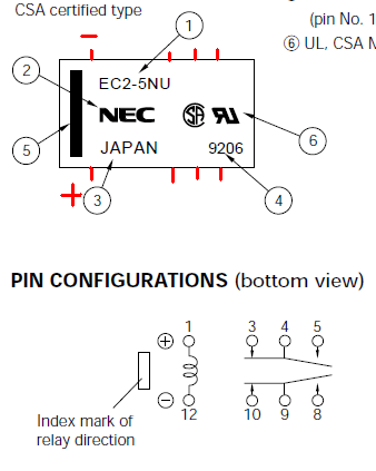

Hi, im Layout sind diese Relais vorgesehen:
http://www.worldproducts.com/pdfs/ec2.pdf
Jetzt bin ich mir aber nicht 100% sicher, wo + und wo - hinkommt. Ist es
richtig so wie in dem angehängten Bild?
Thx
Sven
von Falk B. (falk)
Passt.
von Sven (Gast)
Danke Falk =)

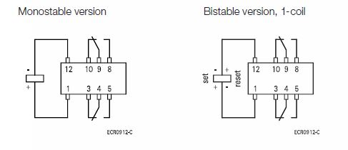

von Philipp (Gast)
Bevor ich einen neuen Thread starte, frage ich hier:
1) Sind die Pins vom ersten Bild gleich dem im zweiten? Kann mir auf das
erste überhaupt keinen Reim machen.
2) Falls nicht ohnehin beide gleich sind: sind beim zweiten 10-3 und 8-5
durchgeschaltet? Oder muss man die im Layout verbinden, falls man nur
eine Last schalten will?
3) Kann der normally-closed-Pin (welcher das auch immer ist), im Layout
offen bleiben?
4) Konkret suche ich nämlich ein Relais, das bei max. 3,6V
(Mircocontroller) schaltet für 250VAC (Pumpe). Wenn ich bei Farnell aber
bei den Signalrelais suche, finde ich keines, das nur die für mich
wichtigen 4 Pins hätte.
LG Philipp
von Karl H. (kbuchegg)
Sieht nicht so aus.
Im ersten Bild geht nicht so klar hervor, ob das Relais überhaupt einen
Öffnerkontakt hat.
> durchgeschaltet?
Es ist nichts dergleichen eingezeichnet. Wäre auch ziemlich unpraktisch.
Nein, musst du nicht.
Relais sind eine recht einfache Sache: Ein "Kippschalter", der mit einem
Magneten geschaltet wird. Da ist es kein Problem, wenn Kontakte offen
bleiben. Zumindest nicht aus Sicht des Relais.
> offen bleiben?
Ja.
Die wichtigen Daten für dich sind.
Hält der Schaltkontakt den Strom und die Spannung aus (in deinem Falle,
den Strom und die Spannung der Pumpe die du schalten willst).
Mit welcher Spannung und mit welchem Strom muss ich die Schaltspule
ansteuern.
Reicht ein Öffner/Schliesser (bei dir: ja) oder brauch ich einen
Umschalter?
Baugröße
Den Rest findest du ganz leicht raus, wenn du das Relais bei dir hast.
Relais sind keine Raketentechnologie.

von oszi40 (Gast)
Beim Bild 2.png sind mono- und bistabiles Relais dargestellt. Das
übliche monostabile fällt ab wenn der Strom weg ist, das Bi- bleibt
dagegen in seiner Stellung wie die Weiche bei der Eisenbahn! Lies auch
http://www.mikrocontroller.net/articles/Relais_mit_Logik_ansteuern
