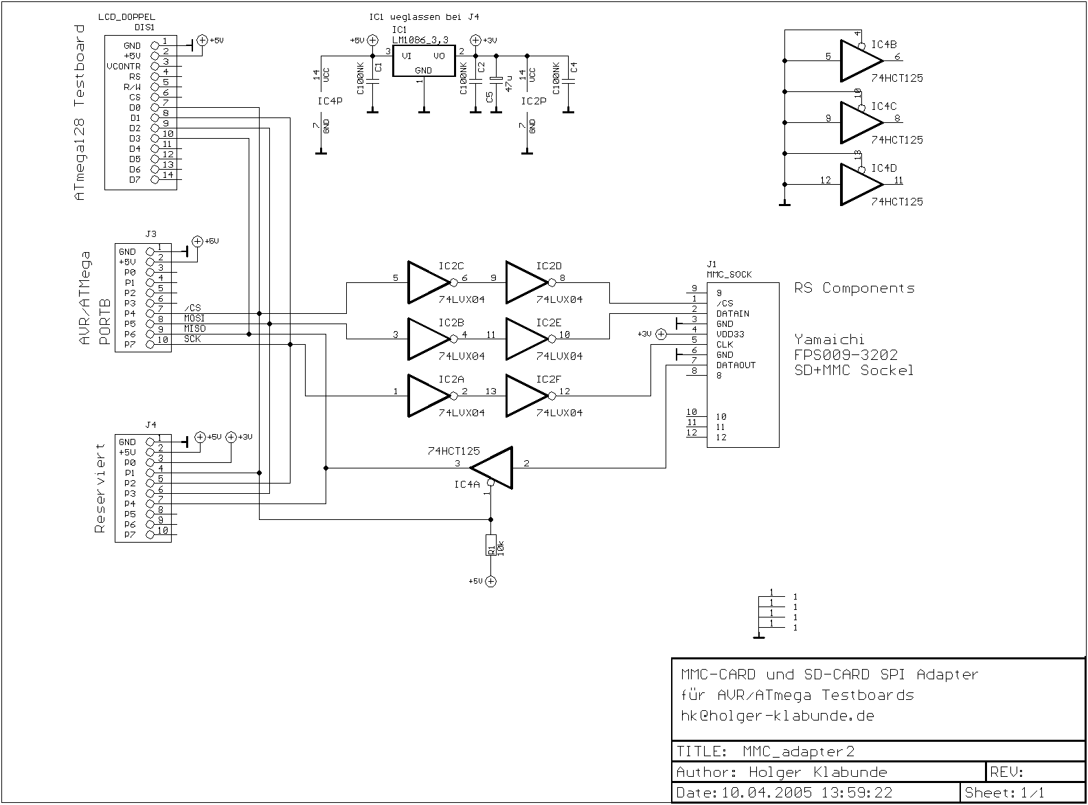

Hallo ich habe folgenden Pegelwandler für die SD-anbindung an einen
ATmega128 angeschlossen(siehe Bild).
Leider bekomme ich keine Verbindung zur Karte.
Ich habe statt des 74HCT125 einen 74HC125 verwendet.
Kann der Fehler hier liegen? Oder habe ich etwas anderes übersehen?
Mfg
Sascha
von spess53 (Gast)
Hi
Wieso einen 74xx04 und 74xx125. Die sind zu Pegelwandlung eigentlich
alle ungeeignet. Ein 74HC4050 reicht.
MfG Spess
von Sascha (Gast)
Habe die Schaltung von www.holger-klabunde.de übernommen.
Bekomme ich sie so nicht zum Laufen?
von Sascha (Gast)
Hier die "Original" Schaltung.
von spess53 (Gast)
Hi
Da steht aber 74LVX... (das 74xx nehme ich zurück). Das ist eine ganz
andere Familie als HC oder HCT. Aber, wie gesagt, reicht dafür ein
74HC4050 mit 3,3V betrieben.
MfG Spess
von Sascha (Gast)
Den 74LVX04 habe ich verwendet, wie gesagt, es geht um den 74HC(T)125.

von Benedikt K. (benedikt)
Ja, denn einige LVX sind 5V tolerant, die HC sind das nicht.
von Sascha (Gast)
habe jetzt den 74HC125 gegen einen 74HCT125 getauscht.
Leider tut sich immer noch nichts.
Hat jemand einen Tipp für mich? Ich weiß nun nicht mehr weiter.
Mfg
Sascha

von Gast (Gast)
Schau mal ins Datenblatt von den HC's und HCT's und achte auf VIH und
VIL also die Eingangsspannungen.

von Wigbert P. (wigbert) Benutzerseite
versuch es mal mit ein Stützkondensator direkt am Kartenhalter.
Meine Schaltung funktioniert problemlos mit SD/MMC-Card an m128
