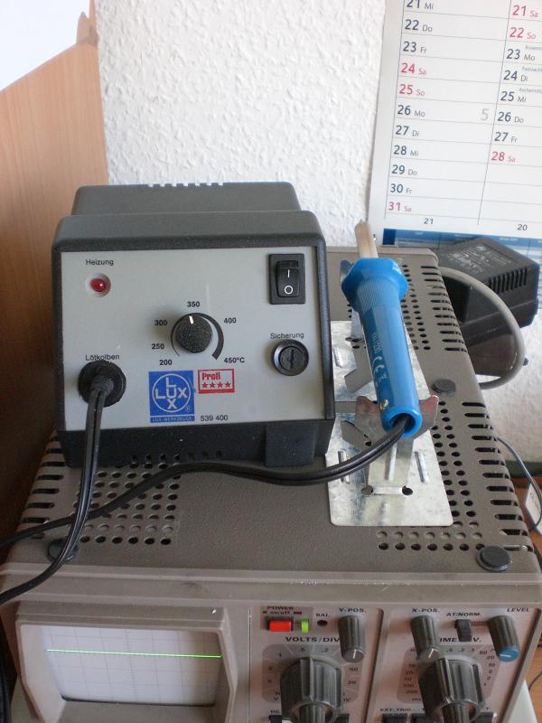

Habe hier noch eine Lötstation von Lux rumstehen, die ich gerne für SMD
verwenden möchte. Allerdings ohne Lötkolben. Nun meine Frage kann ich da
einfach einen 12 V Lötkolben anschließen? Hab die Station mal
aufgeschraubt, weil ich mir die Steckerbelegung mal ansehen wollte.
Allerdings sind von den 4 Pins effektiv nur 2 belegt. Um zu überprüfen
ob sie noch geht, habe ich mit Oszillokop gemessen aber es kommen nur
knapp 4V Uss raus. Heißt das sie ist defekt oder ist es nur so niedrig
weil kein Verbaucher dran ist? Hat vielleicht noch jemand so eine
Lötstation? Im anhang habe ich noch ein paar Bilder vielleicht kann
jemand etwas damit anfangen. Danke im vorraus.

Hm, warum nicht einfach mal ein Messgerät an die beiden äusseren Pins
der Buchse halten? ggf. mal mit einer 24V Glühbirne als Last arbeiten,
um nicht nur die Leerlaufspannung zu messen...

Ich würde den Ausgang auch mal belasten und dann die Spannung messen.
Sollte am einfachsten sein.

Nochmal ein kleiner Nachtrag. Alles hat sich aufgeklärt und ein Happy
End kam bei raus. Hab mir einfach mal einen günstigen Conrad Lötkolben
geholt 12V 30W eigentlich fürs Auto gedacht. Kabel abgeschnitten und
direkt in die Lötstation angeschlossen und siehe da es Funktioniert
bestens. Temperaturregelung funktioniert bis auf +- 5°C gemessen mit
Temperaturelement an der Lötspitze. Noch was nettes wäre es durch
temperatursensor am Lötkolben noch die aktuelle Temp mit 7
Segmentanzeige in Lötstation einbauen. Mal sehen wenns mich mal
überkommt. Jedenfalls gute günstige Lösung. Und immernoch besser als
wegschmeißen. Frickelig war es nur mit dem einzigsten Lötkolben den
seligen anzulöten. Muss man immerwieder nachheizen mit Labornetzteil.
ABer Happy End. Danke euch Leute für die Hilfe.
