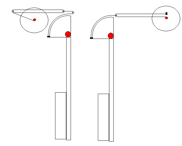

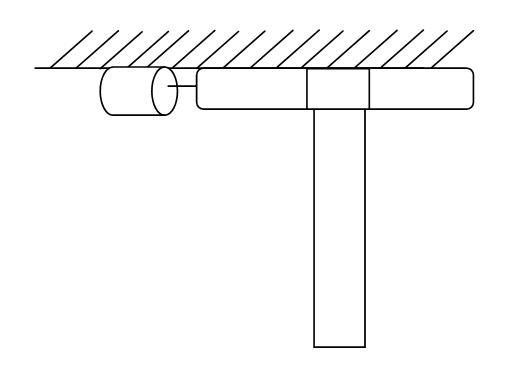

Und zwar würde ich gerne so etwas wie in der groben Zeichnung zu
sehen ist an die Decke montieren.
Die lange Stange soll parallel zur Decke hochfahren und je nach Bedarf
höchstens 90° wie in der Zeichnung zu sehen ist runter fahren.

Habe noch ne Zeichnung angehangen vielleicht hilft das weiter
von Gast G. (maroni)
Die Zeichnung lies sich nicht anhängen.
Versuch 2

/ / / / / / / / / Decke / / / / / / / / / / / / / / / / / / /
     ||    ===MM=====================[QQQQQQQ]
    (  )      /  <--Linearführung-->      Antrieb
        \o\
Gestänge \ \
von Stefan (Gast)

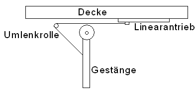

von Crimson (Gast)
Hallo Matthias,
ich würde auch einen Linearantrieb verwenden, allerdings nicht so wie es
Sven angedeutet hat, da man in diesem fall den Arm nicht parallel zur
Decke bekommt. Die benötigtegte Kraft steigt mit abnehmendem Winkel
gegen Unendlich.
Dafür müsste man an Stelle des Linearantriebes eine Seilwinde verwenden.
Oder man verwendet eine Umlenkrolle wie auf dem Bild im Anhang
dargestellt.
Durch eine Geweindestange als Linerarantrieb würde sich die
Motorleistung reduzieren lassen und gegebenenfalls könnte man sogar auf
eine Motorbremse verzichten.

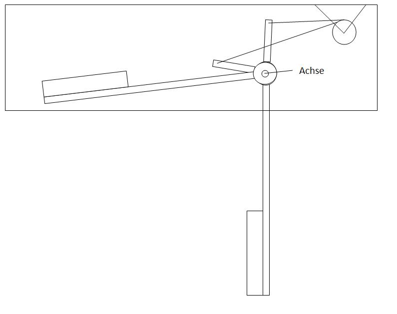

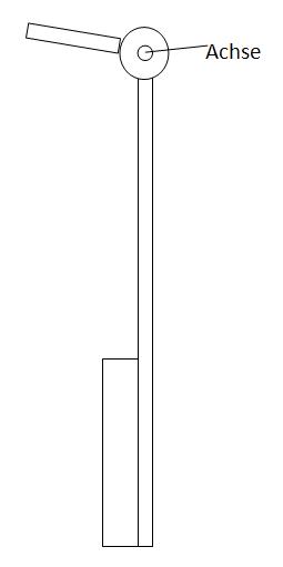

Ich habe da noch einen andern Vorschlag. Was haltet Ihr davon? Würde das
auch gehen? Nur fehlen mir für die Berechnung die entsprechenden Formeln
vielleicht könnt Ihr mir da weiterhelfen.
Und zwar würde ich gerne die Formel haben um auszurechnen wieviel Kraft
man braucht um die Konstruktion am linken Hebel nach rechts zu ziehen,
also so das die lange Stange waagerecht ist.
Danke
von Walter (Gast)
und wo ist der Antrieb?

von termite (Gast)
Moin,
wieveil darf die konstruktion eigentlich an der Decke auftragen? 10 / 15
cm?
ggf ein grosses zahnrad an den schwenkarm dran schweissen / schrauben,
... und den motor mit einem kleinen zahnrad antreiben lassen. ggf auch
mit kette oder zahnrimen.
also du sagst nen meter. und 60Kg. Schwerpunkt des Fernsehers wird in
der mitte sein. somit wirken die 60 KG auf der hälfte des hebels /
Montagepunkt, wenn er mitig angebracht währe, wir brauchen aber noch
nach oben etwas luft, also geben ich noch mal 10 zu
so 60Kg bei 0,6m sind dann 1000Nm
Nehmen wir mal 10 cm radius für das zahnrad an das wir anschweissen, und
2 cm Radius für das am motor, ist eine untersetzung von 10 zu 2 also von
5 zu 1
sind das dann immer noch stolze 100Nm an der Motorachse
alternativ etwas wie eine gasdruckfeder verwenden, so wie an der
heckklape eines autos.
und direckt am drehwinkel funktioniert das nicht. 100Nm schau dir mal
nur die kurbelwelle von den entsprechenden autos an. Auto? eher LKW

Also hier dann nochmal ein Bildchen. (sind ganz simpel in word gemacht)
Vielleicht kann man mittels Umlenkrolle im Kasten die benötigte Kraft
noch verringern damit man dann einen vernünftig dimensionierten Motor
einsetzten kann. Oder vielleicht lässt sich das dann auch per
linearmotor machen.
Der Kasten soll so 15-20cm tief werden.

Wenn dich das Seil so stört geht nur eine Lösung wie in Bild Motor5
allderings würde ich das ein bischen anders realisieren, da du so wieder
einen relativ großen Motor brauchst.
Gehen wir mal wie oben von 60Kg=600N in ungefähr 0,6m Abstand vom
Drehpunkt aus.
Das macht im eingeklapten Fall ein Drehmoment auf der Achse von 360Nm.
Wenn nun in 0,1m Abstand von der Achse an einem anderen Stab wie im Bild
gezogen wird dann benötigt man dort 3600N(das würde einem Gegengewicht
von 360Kg entsprechen!).
Die Idee von termite mit einem angeschweißten Zahnrad und einer Kette
gefällt mir. Nur bräuchte man nicht unbedingt ein gazes Zahnrad ein
viertel reicht voll und ganz, dadurch lässt sich der Radius vergrößern
Allerdings reicht auch eine Viertels Kreis Scheibe auf der wie im Bild
die Kette/Seil befestigt wird.Durch diesen Viertels Kreis bleibt die
benötigte Zugkraft proportional zum Winkel des Gestänges.
Nun könnte man an dieser Kette einen Seilzug befestigen durch den sich
die benötigte Kraft veringern lässt.
Diesen kann man dann einfach mit einer fest montierten elektrischen
Seilwinde bedienen, da diese eine eingebaute Bremse haben.
Zum Beispiel so eine:
http://www.billiger-geht.net/Elektrowerkzeuge/Hebewerkzeuge/elektrische-Seilwinde-Seilhebezug-EH-MX-900-500-Kg::54.html
Gruß Crimson
