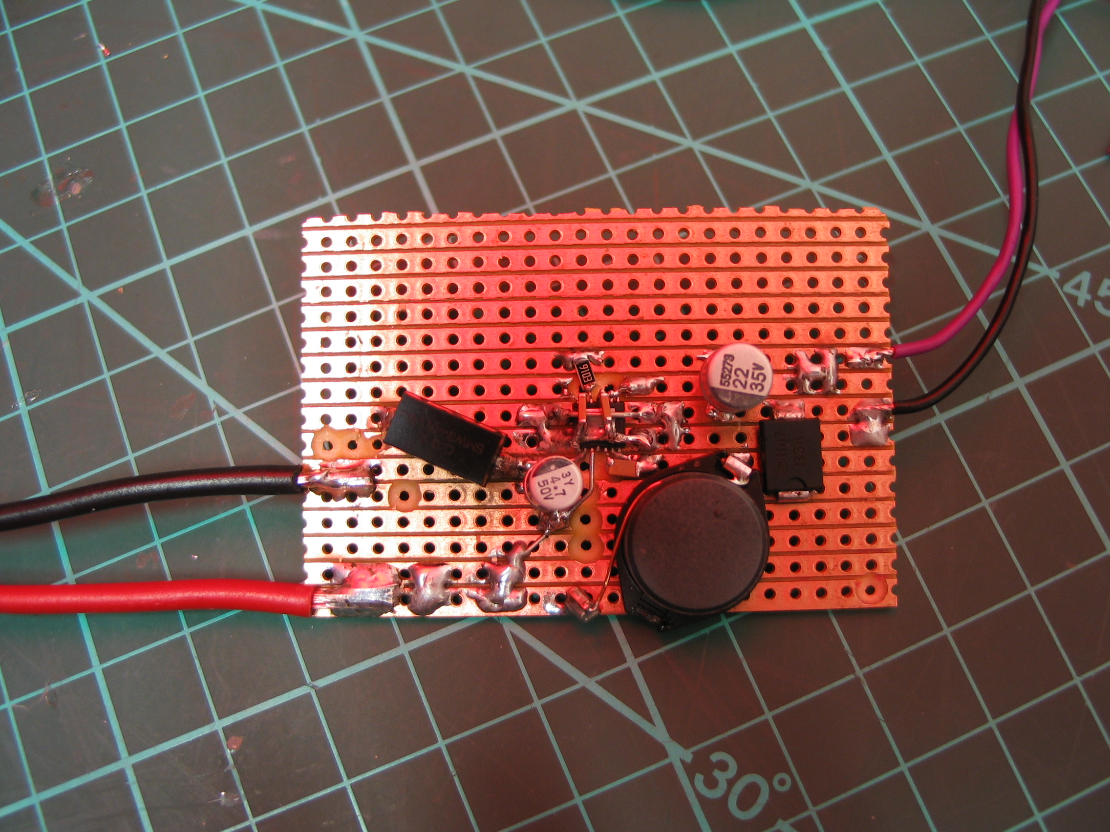

Bevor ich jedoch eine Prototypenplatine zum ätzen in Auftrag gebe,
wollte ich eigentlich erst mal einen Freiluft/Lochtraster-Aufbau zum
laufen bekommen. Leider gestaltet sich dies etwas Schwierig.
Entweder ist nur ein Maximaler Strom von ca. 250mA möglich, oder der
Strom wird überhaupt nicht begrenzt. Weiterhin klappt das PWM-Dimmen
nicht immer gleich. Soll bedeuten, das ich nach Spannung Aus/An ein
anderes Verhalten des LM3406 habe.
Die Frage ist nun ob der Lochrasteraufbau dafür verantwortlich ist, weil
ich die laut Datenblatt empfohlene Platzierung der Bauteile nicht
vorgenommen habe/konnte.
"...as close as possible to ic-pins" wäre bei mir ca. 4cm Litze für den
Abstand von Bauteilen (z.B. Kondensator) zum IC
Weiterhin würde mich interessieren, ob die Bauteilwahl speziell beim
LM3406 "Kritisch" ist, um überhaupt einen stabilen Betrieb erreichen zu
können?
Andre
von Georg A. (Gast)
Mit dem LM3406 habe ich keine (hoffentlich bald aber mit dem 3410). Aber
deine Beschreibung klingt nach den üblichen Effekten wenn man den
Layoutempfehlungen im Datenblatt eines Schaltreglers nicht glaubt ;-)
4cm Abstand ist viel zuviel bei Schaltfrequenzen >200kHz. Du musst insb.
folgendes wirklich extrem kurz halten:
Cin an den Vin und GND-Pins
Den ganzen Kreis D1/L1/Co/RNS
Das erste Bildchen im Datenblatt impliziert, dass man keinen
Ausgangskondensator bräuchte. Geht aber wohl auch nur, wenn die Leds
direkt am Chip kleben. Auf S.20 steht explizit, dass man einen braucht,
wenn die Leds "several Inches" entfernt sind.
Die Masse sollte kein dünnes Drähtchen sein, sondern am Besten eine
ganze Kupferfläche einer Platine. Da kann man den Chip umgedreht
drauflegen (Dead Bug) und seine GND-Pins auf kürzestem Weg mit der
Fläche verbinden. Für die Cs sind SMDs am besten, da kauft man keine
Induktivität mit. Die kann man dann als Grabstein auf die Massefläche
nah (5mm) am Chip löten und mit Fädeldraht mit den Pins verbinden.

von Andre N. (fruchttiger)
habe mir Eure Hinweise bzw. meine Vermutung zu Herzen genommen und heute
das Ganze noch einmal aufgebaut.
Wieder auf einer Lochraster, "Dead Bug" und die Cs so nah wie möglich am
LM3406 plaziert. Das ganze dabei ohne Litze !
Was soll ich sagen.... Es Lebt !!!!!
Wunderbar...
Hat auf Anhieb funktioniert !
Sogar das Dimmen über den ATMEGA klappt Wunderbar.
Ich habe dabei auch Bermerkt, das dieser Aufbau eher im Sinne von EMV
ist.
Bei dem ersten Freiluft-Aufbau hat noch das Display meines ATMEGAS
geflimmert, wenn ich die Konstansstromquelle hinzugeschaltet habe.
Mit dem neuen Aufbau ist auch das Verschwunden !
Danke erstmal für die Hinweise
Andre
von HildeK (Gast)
@Georg A. (Gast)
Ich meinte nicht die 5mm, sondern den Fädeldraht:
>>Die kann man [...] mit Fädeldraht mit den Pins verbinden.
>Jetzt hast du die nicht gekauften Induktivitäten nachgerüstet!
>ist.
Natürlich. Stromspitzen auf Leiterschleifen, die wie eine Antenne gebaut
sind, strahlen ab. Und genauso werden fremde Störer eingefangen. Hier
etwas Mühe investiert zahlt sich mehrfach aus.

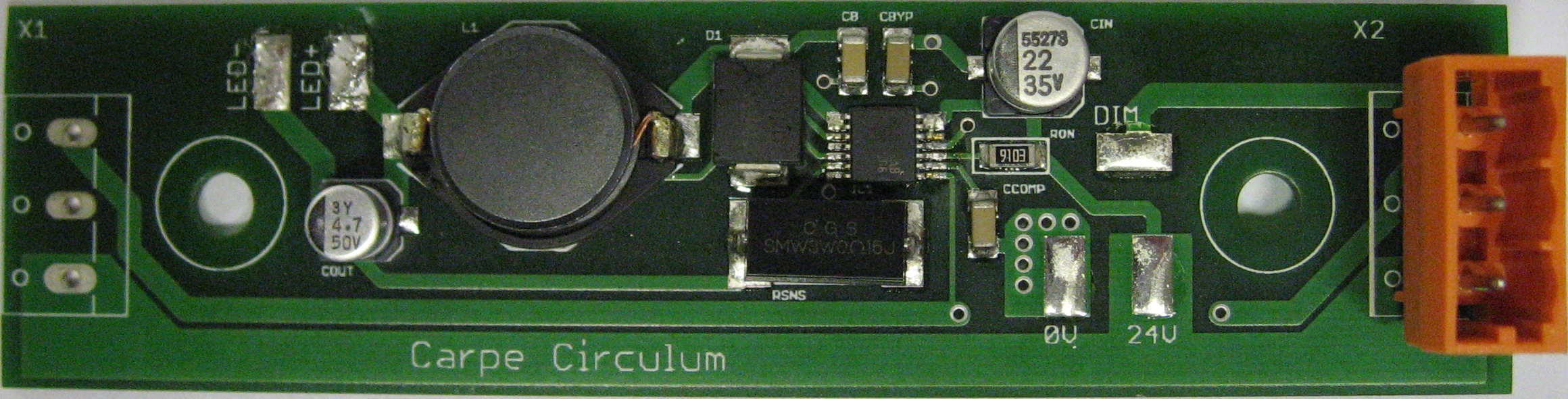

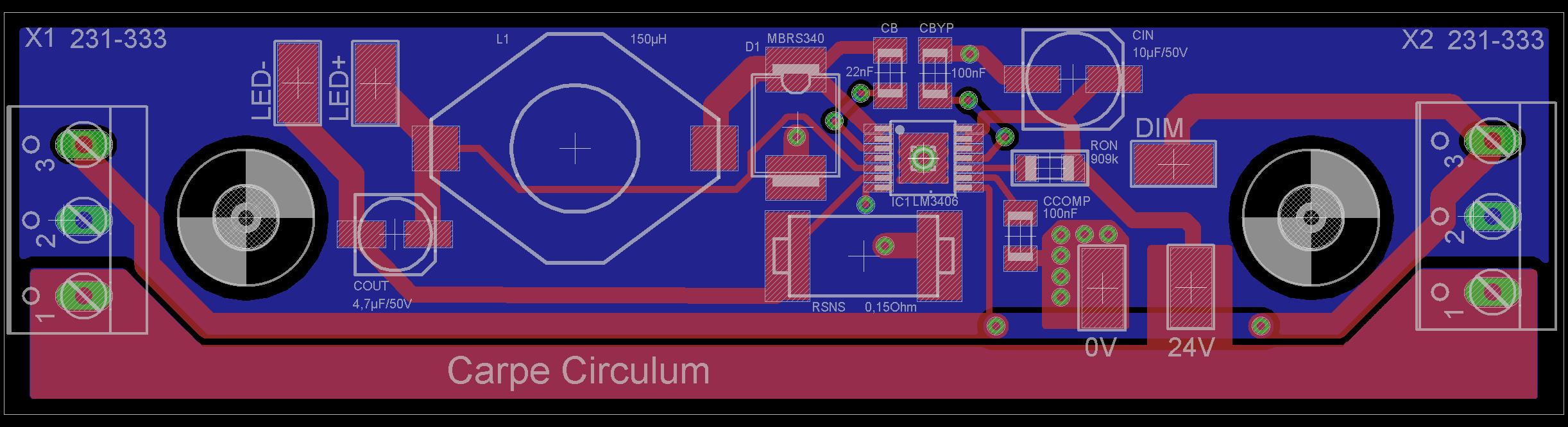

Hier mal ein Bild, wie ich mir ein Platinen-Layout vorstelle.
Die Bahnen der Haupt-Spannungsversorgung muss im worst-Case fall 16,8A
bei 24V aushalten können.
Bildupload hat nicht geklappt...
von Georg A. (Gast)
"-> Vernachlässigbar."
Das ist klar, die DIM-Leitung selbst ist völlig egal. Du hast aber das
Problem, dass das GND-Potential, auf das sich alles bezieht, das
Power-GND ist. Da entsteht ein Spannungsabfall. Da kann es sein dass
ein vermeintlicher 3V-Pegel am Anfang der Kette gegenüber dem lokalen
GND auf einmal -1V wird, weil GND 4V verloren hat...
So wie das Layout aussieht, wird es die 16A aber ohnehin nicht lange
aushalten. Die Leiterbahn für VCC ist schon kritisch, die Thermals an
den Schraubanschlüssen werden wahrscheinlich so heiss, dass sich der Pin
auslötet und dann in einem kleinen Lichtbogen das Zimmer verpestet ;)

von G_dal (Gast)
Das ist Blödsinn, die Temperatur der thermal Anschlüsse wird sich zwar
stärker erhöhen als die der restlichen Bahn, aber die wird sich auf die
umliegende Fläche spreizen.
Ich  würde jedoch trotzdem auf min 50µ Kupfer gehen.

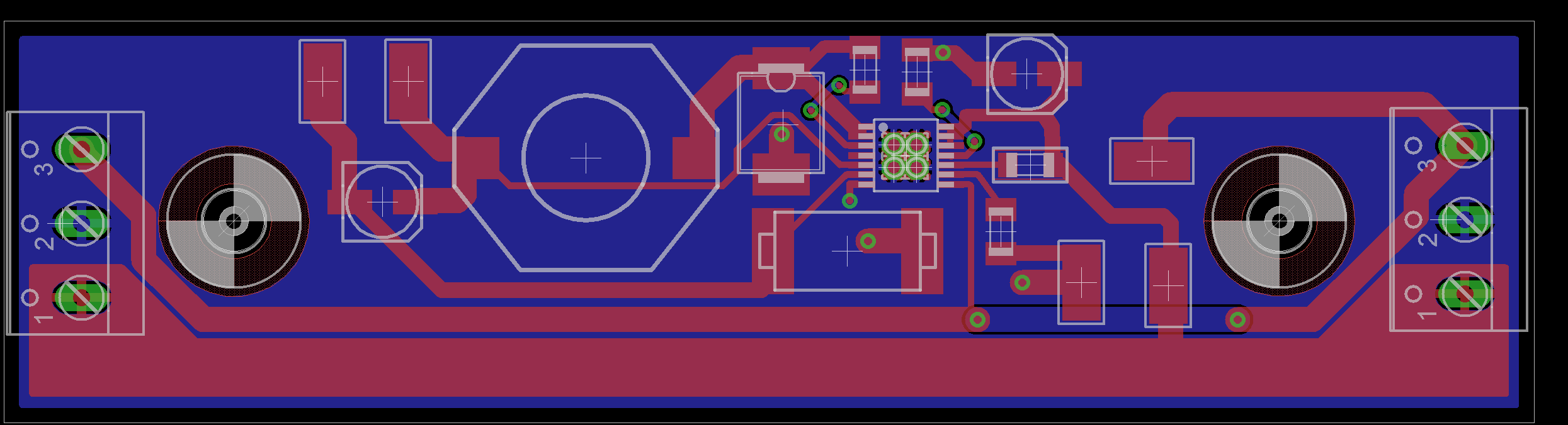

ok...
hab den Entwurf überarbeitet.
1. die Thermals hab ich entfernt und "ringsrum" angeschlossen.
2. GND als Bottom-Layer sollte genug Querschnitt bieten - oder nicht ?
3. +24V ist gleichermaßen als Top & Bottom-Polygon realisiert.
4. Die Anschlußstecker können 16A/250V. Da diese zum Einlöten sind, gehe
ich davon aus das sich die Entwickler der Stecker schon Gedanken gemacht
haben.
Ich hab eine Tabelle zur Strombelastbarbeit von pcb-pool benutzt.
dort kann man bei 60°C, 16A über eine 6,8mm Breite 35µm Leiterbahn
schicken...
Da die Platine nicht größer werden darf, bleibt nur die Kupferauflage zu
verstärken, oder zwei Stränge an Platinen (2x12 anstatt 1x24)
aufzubauen. Dann wird der Strom "nur" 8A sein.
Den Spannungsfall an GND hab nicht berücksichtigt - Mist !
Ohne genauer drüber Nachzudenken:
Spannungsfall an GND -> (1!!!!*5m*16A)/(58...*2,5qmm)=0,55V
Richtig ???

von Ralf K. (ralf82k)
Ich würde C1 um 90° rechts drehen, damit er noch näher an den Chip kommt
und das Via näher an den Kondensator. Besser noch mit irgendeinem 4µ7
Keramik Kondi stützen. Ebenfalls würde ich die Drossel um 90° links
drehen. Die Wärmefallen kannst ruhig wieder rein machen. Hab das auf der
Arbeit damals ausgerechnet. Das ist so gut wie nichts was da anfällt. Da
gehen auch 16A drüber... Erwärmt sich vll um 1-2°C.

...zwischenzeitlich sind die 3 Prototypenplatinen angekommnen.
Aufbau hat auf anhieb geklappt.
Stromaufnahme für den DIM-eingang liegt bei 78µA !!!
Bei zwei Platinen steigt der Strombedarf auf erwartete 156µA
Das Bedeutet für mich, das der ATMega auch bei 24stk. nur Müde lächeln
wird. 24x78µA -> 1,5mA

@Ralf:
welchen Kondensator meinst Du mit C1 ?
welches Via ?
Die Spule drehen ist ungünstig,
da die Spule dann mit den Leiterbahnen ins Gehege kommt.
Die Maße der Platine sind vorgegeben.
Rückmeldung zu dem Projekt
24 Platinen je 4 LEDs ergeben 96LEDs die mittlerweile wunderbar bei 1,4A
leuchten.
Alle 24 sind mit jeweils einem 100Ohm widerstand parallel an den
PWM-Ausgang des µC angeschlossen. Strombedarf für das PWM-Signal liegt
bei 1,4mA
vielen Dank Euch allen
Wer noch fragen bei ähnlichen Projekten hat darf sich gerne melden.
