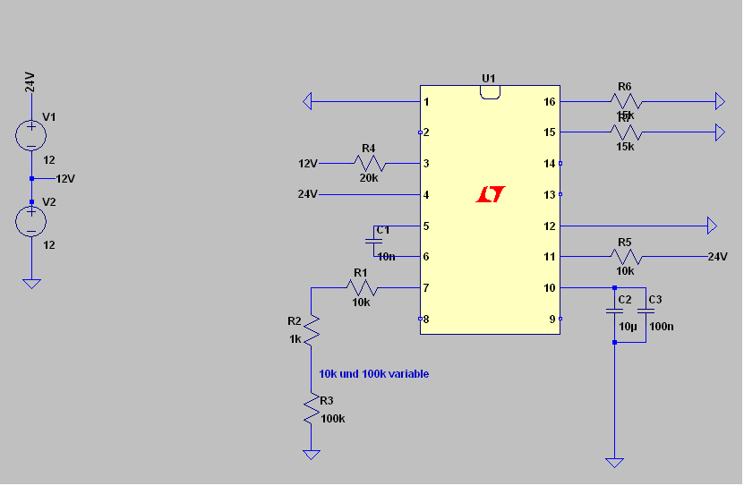

Ich wollte mir nen Funktionsgenerator mit nem XR2206 aufbauen.
Hab mich in etwa in diesen Plan gehalten
http://www.hobby-bastelecke.de/bilder/schaltungen/xr2206neu.gif
Versorgungsspannung hab ich 24V ist laut DB in Ordnung.
An Pin 15/16 hab ich nen 10kohm Poti mit jeweils 10kohm Vorwiderständen.
Zwischen 5/6 hab ich 10nF fest.
Pin 1 liegt bei mir direkt auf Masse, wie im DB.
Pin 3 geht über 20kohm auf +12V
Das Problem die Schaltung macht einfach nicht. Als es schwingt nicht.
Kann sich wer erklären woran das liegen könnte?

Ich häng mal nen Schaltplan an.
War doch etwas spät.
Könnte bitte wer drübergucken?

von Ich (Gast)
Währe es möglich, daß es bei der Beschaltung von Pin 3 weniger um die 12
Volt, als vielmehr um das Vorhandensein der beiden Widerstände geht?
Bezogen auf Bild
von Ich (Gast)
Wäre es möglich, daß es bei der Beschaltung von Pin 3 weniger um die 12
Bezogen auf Bild
von Ich (Gast)
...und des Kondensators...
von Redegle (Gast)
Habs jetzt mit 2 5k ohm Widerständen und einem 20kohm Widerstand ohne
Kondensator aufgebaut.
Es macht keinen Unterschied.
Also bezogen auf PIN 3
