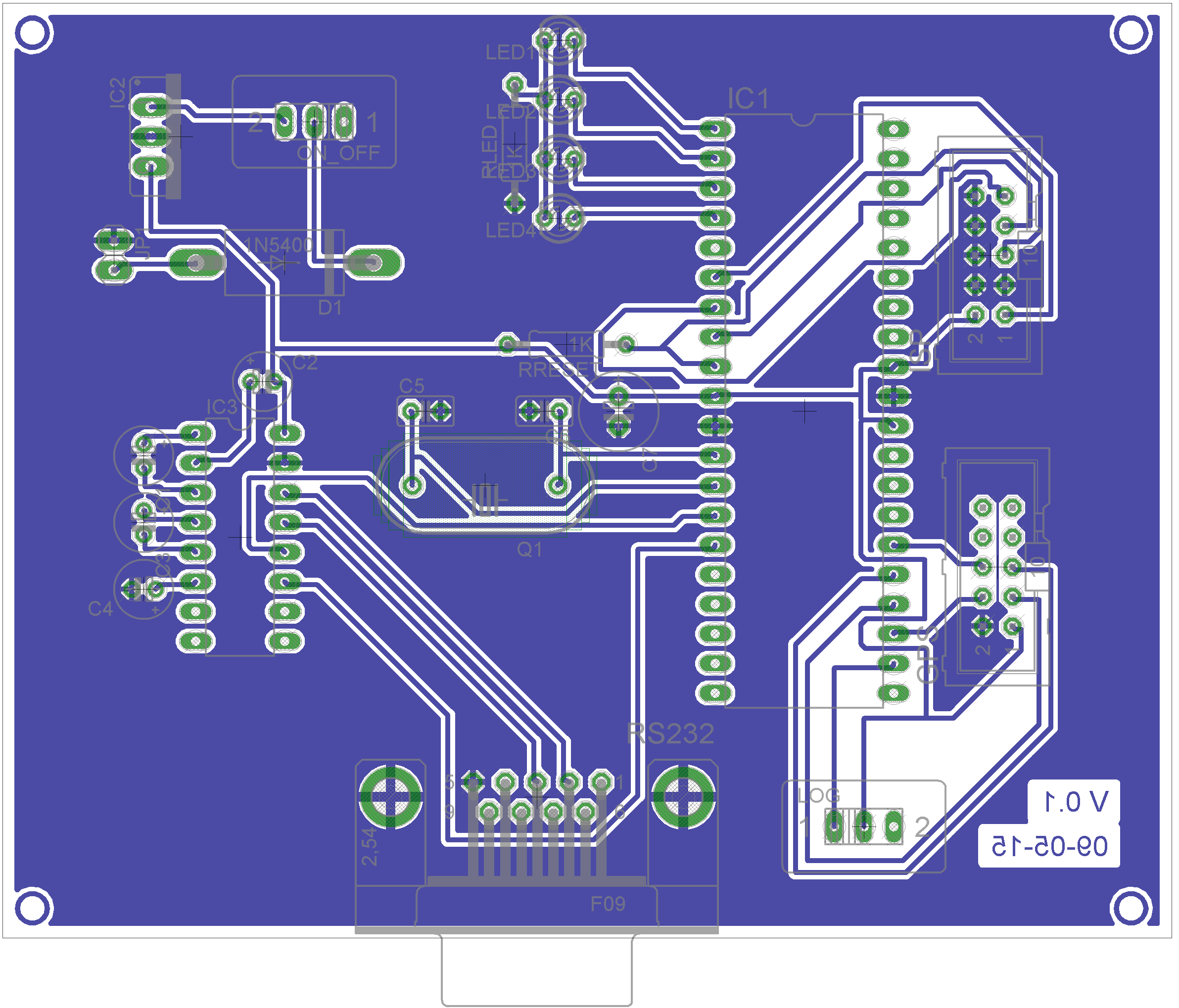

Ich stehe mal wieder vor einem für mich unlösbaren Problem.
Ich habe bei dem Layout hier verschiedene Quarze ausprobiert - keiner
schwingt.
Auch verschiedene Tips wie "PullUP-Widerstand an XTAL1/XTAL2" und co
habe ich probiert - nichts funktioniert.
Die Verbindungen zwischen µC und Quarz etc hab ich alle durchgemessen -
Wäre schön, wenn mir jemand einen Tip geben könnte.
Dario

Was für Kondensatoren hast du verwendet (Wert und Typ)?
von Dario B. (amiki)
22pF - Typ? gute Frage^^ - die Billigen aus der Schule - sieht nach
Keramikkondensator aus.

AVR Fuses richtig gesetzt?
Sind es WIRKLICH 22PICOFarad und nicht aus Versehen 22NANOFarad?
Zumindest steht 22P drauf, was ja eigentlich für PICOFarad spricht.
Fuses sind folgendermaßen gesetzt:
Low Byte: 0xE7
High Byte: 0x99
Der Quarz hat 18,432Mhz
Interessanterweise funktioniert das ganze auf dem Steckbrett, an den
Fuses sollte es also nicht liegen.
#edit:
Ok, da war eine Brücke auf der Platine die nicht hätte da sein sollen.
Funktioniert jetzt alles einwandfrei mit dem Widerstand an XTAL2.
von Falk B. (falk)
@  Dario B. (amiki)
>Low Byte: 0xE7
>High Byte: 0x99
Der Fuse Calculator sagt, dass das der Modus für eien externen
RC-Oszillator ist, NICHT für einen Quarz!
http://www.engbedded.com/fusecalc/
Versuch mal
Low Byte: 0xFF
High Byte: 0xD9
MFg
Falk

MMHH 16Mhz ist bei mega32 die maximale Taktfrequez, dachte ich,
Ausserdem keine 100nF Kerkos an dem Atmega, und am Max232 fehlt mind.
ein Kondensator an der Betriebsspannung. So kann das nicht stabil
funktionieren.
@Falk Danke, jetzt funktioniert es auch ohne Widerstand!
@Basti Klingt sinnvoll, es funktioniert zwar auch so aber wir übernehmen
das für das nächste Layout.

Hallo Dario B.,
überprüfe zusätzlich noch die Masse-Polygone in deinem Layout.
Der Masse-Anschluss des ISP-Connectors scheint z.B. isoliert zu sein.
Die anderen Polygon-Segmente sind teilw. nur über sehr dünne Stege
verbunden. Sind die in der geätzten Platine noch alle vorhanden?
Klingel doch einfach die Segmente mal durch; sie sollten alle verbunden
sein.
Verstärke oder ersetze ggfs. die Stege.
Daniel
von Falk B. (falk)
@  Dario B. (amiki)
Also die 100nF am AVR würde ich SCHNELLSTENS anlöten! Sonst wirst du
noch viel "Spass" haben und hier rumjammern.
