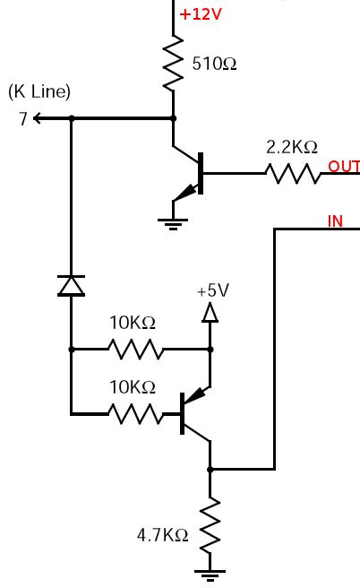

Deshalb möchte ich das lieber mit einfachen Transistoren anpassen. Es
gibt einen fertigen OBD2 Interpreter-IC namens "ELM323", welcher auch
nur ein (PIC-)Mikrocontroller ist. Dieser wird wie folgt angebunden:
Siehe angehängtes Bild, was ein Auszug aus der Beispielschaltung aus dem
ELM323 Datenblatt ist (rote Schrift stammt von mir, Rest original).
Der 510 Ohm 12V-Pullup-Widerstand ist wohl so in der Norm
vorgeschrieben. Aber die Eingangs-Transistorschaltung unten kapier ich
nicht so ganz (der obere 10K Widerstand ist irgendwie seltsam
geschaltet).
Ich habe die Schaltung einfach mal aufgebaut. Problem: Sowohl der
Ausgang, als auch der Eingang sind invertiert. Da ich die Hardware-UART
des Atmega nutze, kann ich die Pegel auch nicht im uC zurückinvertieren
(lasse mich aber gerne eines besseren belehren!). Eine funktionierende
Software-UART für den Atmega, habe ich auch nicht gefunden, bzw.
empfangsmäßig zum Laufen bringen können.

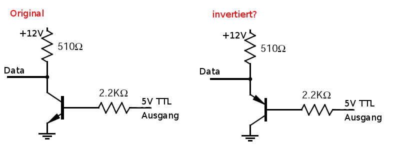

So, mal noch einfacher:
Im Anhang der Ausgang. Kann man den so invertieren? Oder hau ich mir so
über die Emitter-Basis-Strecke die 12V-Spannung in den TTL-Eingang?
von Kermit (Gast)
Sorry, meinte natürlich TTL-Ausgang!

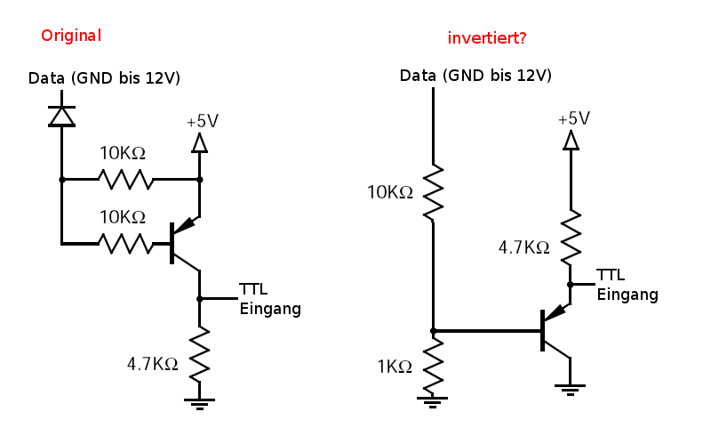

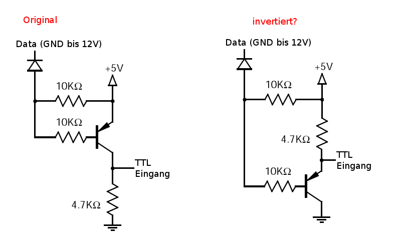

So, hier ist der Eingang. Kann man den so invertieren?

Beim Bild ausgang.png von 22:10 ist ein Emitterfolger verwendet. Du
erhälst am Data nur rund 5V als High-Pegel und keine 12V. Geht so also
nicht. Deinem TTL-Ausgang würde nichts passieren.
Beim eingang.png von 22:12 gibt es auch ein Problem: der LOW-Pegel für
dein TTL-Signal wird die 1.4V nicht unterschreiten können - das ist kein
LOW!
Kleiner Tipp: mit dem kostenlosen LTSpice kann man das in wenigen
Minuten prima simulieren und sieht die Probleme ...

von Kermit (Gast)
@Olaf: Danke für den Link!
Jetzt weiß ich wenigstens, wie ich den Eingang schalten kann! Habe das
mal angepasst (siehe Anhang). Im Grunde ist es nur ein Spannungsteiler
von 10:1, der an die Basis geht. Bei Highpegel auf dem Bus (1/11*12V an
der Basis) sperrt dann der PNP-Transistor und bei Lowpegel schaltet er
