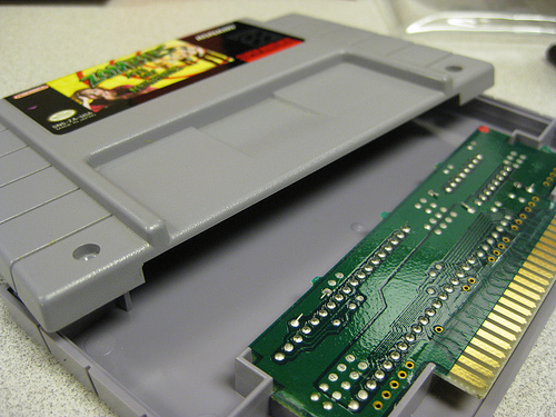

Hallo zusammen, ich bin neu hier, denke aber an der richtigen Adresse zu sein. Ich habe ein Super Nintendo-Modul (Anhang: Beispielfoto), dessen Kontakte an der Unterseite komplett abgenutzt sind. Ich habe das Modul gebraucht gekauft, mir kommt es auch so vor als ob mit einem spitzen Gegenstand auf den Kontakten rumgekratzt wurde. Naja, jedenfalls funktioniert das Spiel nicht. Ich hatte nun die Idee die einzelnen Kontake nachzulöten. Jetzt meine Frage: Gibt es eine Möglichkeit diese Kontakte leicht "nachzulöten" bzw. leitbar zu machen? Kennt ihr diese Tipp-Ex Dosen mit dem kleinen Pinsel dran. Sowas mit einer leitenden Substanz wäre super. Gibt es sowas? Besten Gruß, Patrick

Kannst du mal ein Foto von den abgenützten Kontakten machen? Würd mich echt interessieren wie die aussehen; das obige Bild sieht für mich in Ordnung aus. Grüße

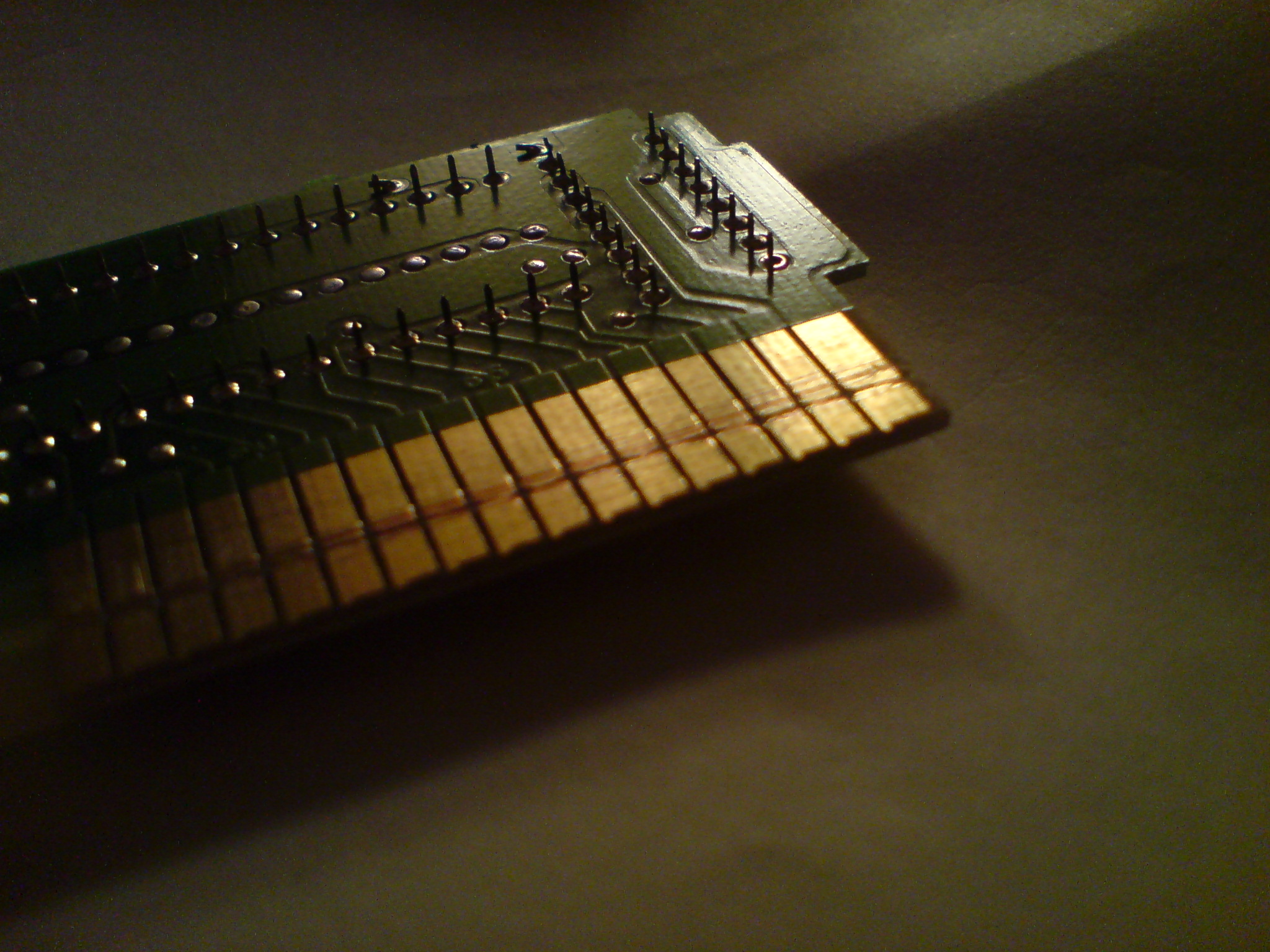

Okay, sieht aus, als ob da jemand mutwillig die Kontakte durchtrennt hat... Du könntest Lötzinn versuchen... Nur ein minimaler Auftrag, und dann versuchen Flachzuziehen... Vorher schön reinigen, und vllt ein bischen anfeilen? So würde ich es versuchen...
Direkt mit nem Lötkolben dranzugehen würde ich mir eher nicht zutrauen. Geht das mit dem Silberlack auch oder ist die Lötzinn-Idee in diesem Fall am besten geeignet?
Silber hat das Problem, dass es sehr schnell auf der Oberfläche oxidiert. Das verhindert einen guten Kontakt. Lötzinn wird meist von einer dünnen Schickt Flussmittel umschlossen, das muss man erst weg bekommen, ansonsten gibts auch hier keinen guten Kontakt. Gold hat den großen Vorteil, dass es nicht oxidiert.
Ich stimme Klaus2 zu. Die Leitsilberschicht währe viel zu dünn und du hättest wenig Spass daran. Mach dir keine Sorgen wegen dem Löten.Nimm dir doch einfach ne alte ISA-Karte und übe vorher ein wenig. Aber denke daran. Die Leiterbahn möglichst schnell erhitzen und genauso schnell verzinnen. Alte Platinen haben leider die negative Eigenschaft das sich der Kleber der die Leiterfolie auf die Platine klebt gern bei zu hohen und oder zu langem erhitzen löst. Es reicht ja aus nur die Fehlstellen zu überbrücken. Gruss, und viel Erfolg Michael
Auf jeden Fall löten. Ist schnell und billig. Evtl. liegt es ja auch gar nicht an den Kontakten. Ich denke mal du hast genau geschaut, dass keine Kurzschlüsse zwischen benachbarten Kontakten da sind? Zum Löten: Am besten mit meißelförmiger Spitze. Kontakt mit Kolben heiß machen, Zinn rauf, mit der Lötspitze glattziehen.

Du wirst du unterbrochenen Kontakte loeten muessen. Dabei hilft, dass Zinn(Blei) weniger fest ist als Gold(Kupfer). Du lötest erst die durchtrennten Kontakte zusammen, mit einem kleinen Klecks Lötzinn der bei ausreichend Flussmittel sicherlich sehr gut von den Goldkontakten angenommen wird. Nur ein kleiner Kelcks, du sollst nicht die Goldkontakte mit Lötzinn vollsauen, sondern nur den Kratzen abdecken. Du hast dann einen kleinen Hügel auf dem Kontakt. Dann schleifst du diesen Hügel wieder plan, mit feinem Sandpapier, das du so sauber führst, dass du die Goldflächen möglichst NICHT berührst (kleine Kratzer aus Versehen stecke das Hartgold durchaus weg). Ist der Hugel fast fanz runtergeschliffen, feilst du noch den Zwischenrau zwischen den Kontakten (falls sich dort aus Versehen eine Lötbrücken gebildet hast) frei, und polierst die Kontakte mit einem Leinenlappen. Im Ergebnis hast du zwischen den möglichst vollständig erhaltenen Goldfingern eine kleine Stelle mit Loezzinn, die aber flach ist und das Reinschieben der Karte in den Slot nicht verhindert.
Patrick W. schrieb: > > Wie kann ich die einzelnen nichtleitenden Stellen zwischen den Kontakten > "abkleben"? Das musst du nicht... Das Lötzinn wird nicht so wie du es dir vorstellst über die Grenze des Kontaktes "hinwegfließen"... Probiers einfach mal aus, wies mein Vorposter beschrieben hat... Sollte gut klappen...
Patrick W. schrieb: > Gerne. Anbei das Bild. > > Würdest Du auch Leitsilber empfehlen? Ich empfehle: Hau dem Verkäufer das Ding um die Ohren! Das sieht mutwillig aus!
