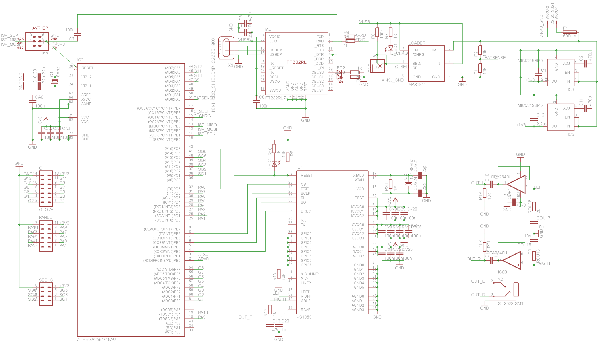

anbei mein Schaltplan, es soll ein LIMG GDIHR18650Z
von reichelt über usb geladen werden, über den ftdi mit dem atmega reden
und ein vs1053 zur Klangerzeugung angesteuert werden.
3,3V soll die Versorgungsspannung sein,
Das alles dann in SMD, die Platine will ich fertigen lassen.
Was habe ich vergessen?
Sind die Abblockkondensatoren ok, oder sollen es mehr sein?
Vielen Dank,
Hansi
von Christoph B. (christophbudelmann) Benutzerseite
Generell sollte an jeden Versorgungspin ein Abblockkondensator, das
ist zumindest beim VS1053 und FT232 nicht der Fall.
Abgesehen davon versuche mal deinen Schaltplan etwas aufzuräumen - so
viele schräge Linien habe ich schon lange nicht mehr gesehen.

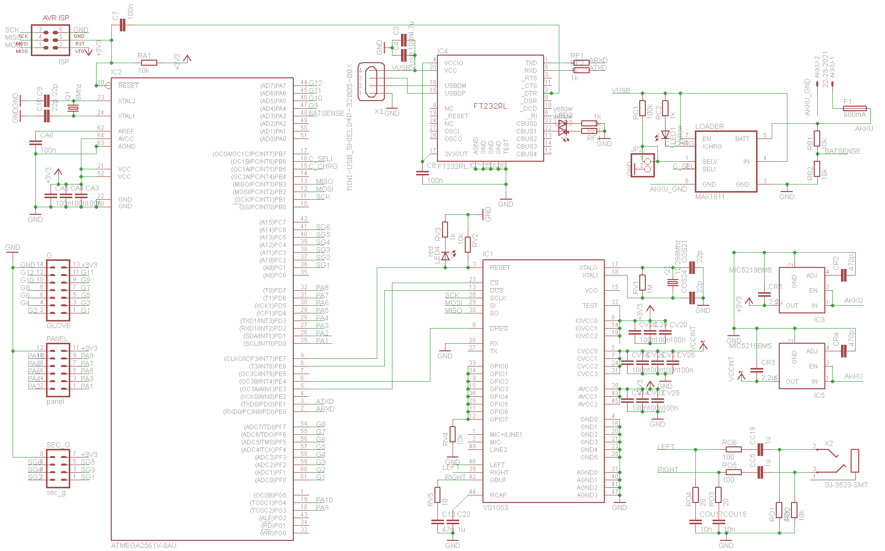

von Hans M. (hansilein)
Danke, ich hab das mal beides gemacht,
passt es so?
von Andreas W. (andreasw) Benutzerseite
Warum schließt du den VS1053 nicht an die Hardware-SPI des AVRs und
wofür ist der OP am Ausgang des VS?
Naja, ich schicke nur Midi-daten, da ist software-spi schnell genug,
aber ich habs mal umgebaut, sollte ja nicht schaden.
Zum Opamp:
Ich hab dieses Dokument gelesen:
http://www.vlsi.fi/uploads/media/vs10XXan_output_01.pdf
Das sagt letztlich, daß man an solange man gbuf benutzt keinen lineout
benutzen darf, da man dann evtl. gbuf auf Masse legt (hier z.B. über usb
und den Verstärker).
Deshalb muss man, wenn man den Lineout benutzen will entkoppeln.
Aber die Schaltung, die die dafür anbieten (Figure 8)
schien mir nicht so gut für Kopfhörer geeignet.
Deshalb den opamp als impedanzwandler.
Ist das nicht zuende gedacht?
Ich dachte, du wolltest nur einen normalen Line-Out. Als Verstärkung für
einen Kopfhörer ist der Impedanzwandler schon richtig.

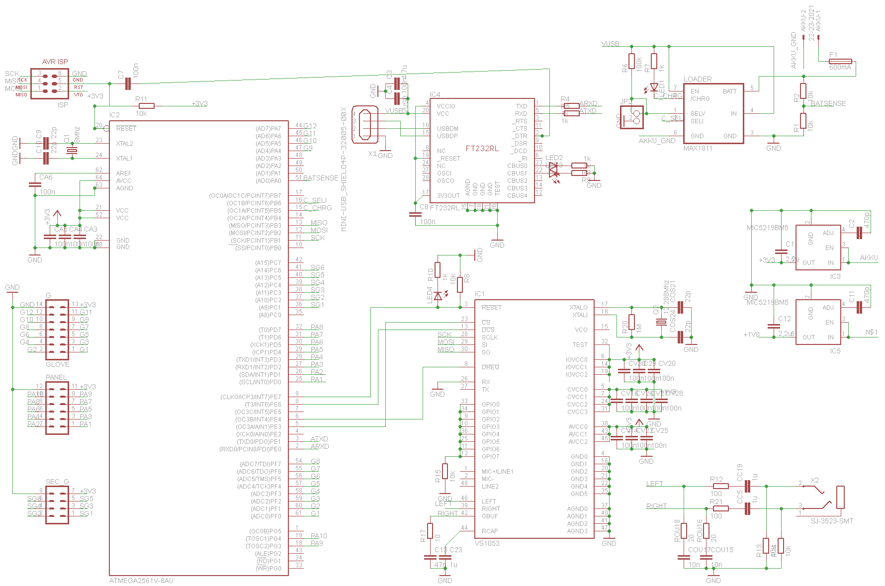

@Andreas: Ja, dachte ich bis vorhin auch, aber was bringt der
impedanzwandler? Der Ausgang ist ja schon laut genug, da kommen bei der
passiven beschaltung (figure 8) bloß 100ohm dazu, Sebastian findet es ja
sogar mit den 470ohm in reihe laut genug.
Ich würde mir den opamp gerne sparen, da das alles sehr klein werden
soll.
@Sebastian
Warum braucht man Impedanzanpassung? Ein niedriger Ausgangswiderstand
sollte doch als Lineout auch gehen, oder?
Nur ob ich den relevant verkleinere durch den Impedanzwandler ist mir
nicht ganz klar.
Ganz richtig, das Problem ist daß ich keine negative versorgung habe,
das wird sich auch nicht so leicht ändern lassen.
Das mit dem Reset hab ich angepasst.
Ansonsten:
Ich hab das schon aufgebaut, mit nem arduinoMega und dem breakoutbord
von Andreas. Klappt auch alles wie es soll.
Vom Arduino hab ich auch die Sache mit dem serien-c, dadurch kann man
über usb per bootloader programmieren.
dreq hab ich angepasst, das mit nur einem pulldown hab ich aus einer
application note von denen, das sollte also gehen, ich erspare mir gern
weitere smd-widerstände.
Ja, ich brauch die vielen Pins für viele Taster, die gleichzeitig
gedrückt werden können(soll ein musikinstrument werden).
Vielen Dank soweit, kann ich jetzt das Layout fertigmachen?
Darf ich den Opamp rauswerfen?
> Dürfen sowieso, ist nur eine Frage der Konsequenzen ;-)
> Vergiss meine Aussage über die Impedanz. Da hatte ich wohl irgendwas
> vertauscht (ups...)
> Meine Aussage von wegen laut genug bezog sich übrigens auf 3,3V
> Analogspannung. Und LAUT ist es auch nicht, aber laut genung um im
> Zimmer mit Kopfhörern zu hören.
> Aber mit den 100 Ohm Serie aus Schaltung 8 sollte es echt laut genug
> gehen... Und als Line Out kannst du ihn dann ja auch verwenden.
> Du könntest natürlich auch Schaltung 7 Aufbauen und Parallel dazu an die
> Ausgänge des VS noch nen Spannungsfolger hängen für Kopfhörer.
Dann lass ich den opamp weg, ist eh schon eng genug alles
> Mir solls recht sein mit dem gemeinsamen Pulldown. Wenn du halt durch
> nen Softwarebug ein paar Pins setzt und die anderen nicht, dann
> knallts...
> Du könntest aber auch Widerstandsnetzwerke nehmen. Hat Reichelt mit 4 R
> in einem SMD-Gehäuse. Braucht kaum mehr Platz als ein normaler SMD-R
Ach, ich will den VS eh nicht weiter programmieren, bloß midi abspielen,
sollte kein problem sein.
> Müssen Mic+ und Mic- nicht beschalten werden?
solange man die aufnahme-funktion nicht benutzt ist das so ok
> Offene Eingänge machen
> gerne mal Elektrosmog. Und wofür ist eigentlich Line1 und Line2 da?
Rechter und linker linein
> C2 fehlt ein Anschluss
da hatte ich wohl versehentlich ein bauteil gelöscht
> und an der ein oder anderen Ecke darfst du noch
> ein Vcc/GND Symbol spendieren (z.B. an C1, am Max1811 und am RX-Pin des
> VS, dann geht da keine Leitung quer durch)
hab ich gemacht
> 500 mA Sicherung erscheint mir auch etwas viel für die Schaltung. Wobei
> ich aber ehrlich gesagt nicht weiß, wie viel man zum standartverbrauch
> normalerweise zuschlägt bei Auslegen einer Sicherung.
Der Akku wird mit max. 500mA geladen, und den will ich auch vor
kurzschlüssen schützen
> Wichtig ist halt, dass vor allem die Versorgungsleitungen auf der
> Platine mehr als 500mA aushalten, damit die Sicherung als erstes
> abraucht.
nach
http://www.gru.fh-heilbronn.de/userfiles/File/PSM/Strombelastbarkeit%20von%20Leiterbahnbreiten.pdf
sollten 8mil für 1A reichen ich hab 12 für die gesamte Versorgung
> Die Steuerleitungen des VS würde ich auf einen Port zusammennehmen, also
> z.B. DCS noch zu PortE dazu. Programmiert sich schöner.
Hab ich gemacht
> Du solltest auch mal alle Bauteile (incl. GND und VCC Symbole) der Reihe
> nach mit MOVE an die Maus nehmen und ein stückchen bewegen. Wenn alle
> leitungen mitgehen ist alles OK, bleiben welche liegen haben diese aus
> Sicht von Eagle keinen Kontakt zum Bauteil. Die musst du dann noch
> nacharbeiten.
Mach ich, aber würde der erc das nicht anzeigen?

von zweifler (Gast)
bist Du sicher, daß Du SCK, MISO und MOSI ohne Pegelwandler einfach
verbinden darfst?
ja, avr und ft1053 haben beide 3,3v i/o-spannung
von Sebastian (Gast)
Wenn die IO Pins des VS mit 3,3V laufen ja, denn der Mega läuft ja auf
3,3V. Und so wie ich das aus der Schaltung rauslese hat der VS ne extra
Versorgungsspannung für die IOs, die hier ja auch auf 3,3V liegt. Sollte
also gehn.
Bist du sicher, dass du ohne doppelseitige nicht auskommst? Hier und da
mal ne Drahtbrücke könnte vielleicht noch reichen. Macht die Platine
jedenfalls deutlich billiger.
Wenn du doppelseitig nimmst kannst du auch doppelseitig bestücken. Als
richtlinie würde ich dann die ICs oben hinsetzen und Pullups und
Blockkondensatoren und ähnliches auf Bottom. Dadurch kann man sehr
leicht sehr kurze Leitungen zu den Block-Cs gewährleisten.
Wenn du's richtig machst verlierst du keine Zeitauflösung durch die
Matrix. Du musst deine Taster sowieso entprellen, hast also sowieso eine
kurze Verzögerung zwischen Tastendruck und Aktion. Das ist im Bereich
von ein paar bis höchsten 30ms was da nötig ist. Zwischen zwei so
samples kannst du bequem noch die anderen Zeilen der Matrix abfragen.
Die Zeit fürs Entprellen ist aber sowieso so kurz, dass man sie nicht
wahrnimmt. Wenn man die Matrix richtig ausliest dauerts damit auch nicht
länger. Außerdem sparst du dir dann Stiftleisten und damit
Platinenplatz.
Eine andere überlegenswerte Alternative: Wenn die Tastatur abgesetzt ist
könntest du direkt zu den Tastern nen zweiten kleinen µC setzen und die
beiden über UART kommunizieren lassen. Zeitmäßig wirst du das auch nicht
merken, ist aber störsicherer und braucht weniger Platz auf der Platine.
Bei der Tastatur wirds auch nicht stören. Die Rückseite der Platine wird
ja sowieso ziemlich frei sein.
Ich würde den Mikrofon- und Lineeingängen trotzdem nen Pulldown
spendieren, damit sie nen definierten Pegel haben. Außer natürlich VLSI
sagen in den Appnotes explizit was anderes. Das müsstest halt prüfen.
Wo kommt eigentlich das N$1 am IC5 her? das hab ich sonst nirgends
gefunden. Nicht, dass dein ganzer 1,8V-Teil keine Spannung bekommt.
Wo kommt das Signal AKKU am IC3 her? Ich find nur AKKU_GND
Allgemein hab ich den Eindruck, dass deine Versorgungsnetze nicht ganz
so gezeichnet sind, wie du dir das vorgestellt hast.
Ich würde drüber nachdenken den Plan nochmal komplett neu zu zeichen.
Dann gleich mit GND und Vcc-Symbolen für alle Versorgungsspannungen.
Das Reset-Netz des AVR hat z.B. auch kein Vcc-Symbol. Ausserdem gibts da
einen Abzweig ohne Kringel. Ist der wirklich verbunden?
Ist das richtig so, dass am FT232 _Reset über 3V3out versorgt wird? Ich
kenn das IC nicht, aber nicht, dass er nie aus dem Reset raukommt, weil
3V3out erst kommt, wenn der Reset weg ist.
Und braucht der Kammerad keinen Quarz?
Sebastian
Wenn es bei den 5x5cm bleibt, dann kosten mich 4 Platinen mit Versand
50€, das ist ok
Werd ich mal weiter probieren, aber erst muss ich wohl weiter den
Schaltplan überprüfen.
> Platinenplatz.
Ich brauche mindestens ms-genau die zeit zwischen zwei kontakten, um
daraus die Anschlagsgeschwindigkeit auszurechnen.
Das wäre eine Möglichkeit, ist auch vorgesehen, für die zweite
Eingabeeinheit sec_g
Ich hab da irgendwo gelesen, daß man die frei lassen kann
Doch, vielen Dank, das war ein Fehler
Da fehlte das Label
Ja, das ist ein schlimmes gefummel, ich hab halt kein supply-symbol fü
+1V8 gefunden, jetzt hab ich mir mit VCCINT beholfen
Jetzt besser?
Der FTDI lebt absichtlich nur vom usb, den brauch ich nicht wenn usb
nicht angeschlossen ist.
war verbunden, hab den kringel hinzugefügt und das vcc-symbol
Das ist laut datenblatt ok, man kann ihn aber auch unbeschaltet lassen,
so mach ich das jetzt.
Nein, macht er intern
Vielen Dank nochmal für die nützlichen Tips, ich mach jetzt das Layout
Hab nachgesehen, ist doch teurer, wegen Bestückungsdruck und Lötmaske
120€, aber das ist auch ok, Hauptsache ist das löten ist nicht zu
kompliziert.
Halt ich für eine gewagte Aussage. Woher kommt die Forderung? Das soll
doch ein Musikinstrument werden, oder? So präzise kannst du die Taster
garnicht drücken.
Das Problem ist, dass die meisten Taster schon mindestens so lange
prellen. Um eine Entprellung kommst du also nicht rum...
Die Zeit zwischen zwei entprellten Zuständen kannst du mit und ohne
Matrix messen. Mit ist's halt u.U. etwas aufwändiger. Aber auf 1ms
genauigkeit kommst du nur, wenn du dich auf die erste erkannte Flanke
beziehst. Wird höchstwahrscheinlich eklig...
Ich würde die Tastatur mit nem extra Controller versehen. Wenns sein
muss, darf der auch die Zeiten messen und über UART rüberschicken.
Ich möchte dir auch wirklich ans Herz legen, den Schaltplan nochmal
komplett neu zu zeichnen. Du hast jetzt so viele Änderungen reingemacht,
gibst selbst zu, dass es bei den Versorgungspins etwas wild zugeht und
ich hab mir auch nicht alles bis ins letzte Detail angeschaut (und
trotzdem genug gefunden). Ich würde lieber die paar Stunden als Leergeld
abtun, als evtl. 120 Euro noch dazurechnen zu müssen.
> garnicht drücken.
Das sind keine normalen Taster, die kontakte werden nacheinander
geschlossen um
Das ist schon getestet und funktioniert.
Ich habs als zustandsautomat programmiert, geht ganz gut.
Aber wie mache ich nicht nochmal die selben Fehler?
Den alten Plan daneben legen?
Oder gerade nicht und hinterher vergleichen?
Ok, wenn das spezielle Taster sind muss ich's dir wohl glauben.
Ja, würde den alten Plan ausdrucken und daneben legen. Dann kann man
auch schön abhaken was man schon neu gezeichnet hat.
Aber auf jeden Fall mitdenken und nicht nur stupide abmalen, sonst hats
keinen Sinn.
Aber so im großen und ganzen kennst du ja jetzt die Fehler, die du
gemacht hast. Die solltest du hat vermeiden ;-)
Und poste vielleicht mal deine Bauteilplazierung bevor du mitm
eigentlichen Routen anfängst.
Sebastian
Was mir grad noch eingefallen: Du wirst auf ziemlich sicher einen
Einschalt- und Ausschaltknaks haben so wie die Analogausgänge momentan
beschalten sind. Wie man den am einfachsten effektiv unterdrückt hab ich
aber auch noch nicht rausgefunden...
Sebastian
Na das steht ja in diesem Dokument, man zieht die beiden Eingänge mit
transistoren auf masse und gibt sie erst frei wenn die Kondensatoren
geladen sind.
Ist mir nicht so wichtig, ich wills lieber klein haben.
Na mein einziger fataler Fehler war, daß ich den 1.8V spannungsregler
gelöscht habe und als ich hier darauf hingewiesen wurde ihn wieder
einkopiert habe und dabie die Verbindung zum Akku vergessen habe.
Den mach ich natürlich nicht nochmal.
Zu schön:
Warum kann man denn nicht im Schaltplan die Pingruppen des AVR
verschieben?
Dann könnte ich die anderen Bausteine sinnvoll aussenrum anordnen und
mit nets direkt verbinden.
So muss ich mit ganz vielen Labels arbeiten, da vergisst man immer mal
was.
Die Stiftleisten nach rechts zwischen die anderen ICs und den AtMega. VS
und so haben ja jeweils nur ein paar Leitungen. Spannungsversorgung,
Akkuanschluss und Ladeelektronik nach links neben den AVR. So ist auch
der logischere Aufbau: Links kommt Strom rein und rechts kommen Signale
raus :-)
