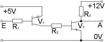

@Falk: Danke für den Tipp mit dem Pegelwandler. Ich habe es mit dem
Schaltplan in folgendem link
(http://www.elektronik-kompendium.de/sites/praxis/schalt/pegelwandler-transistor-1.gif)
versucht.
Wobei ich statt der 5V -> 3,3V und der 12V -> 7,4V verwendet habe. Und
für die Widerstände folgende Werte anhand von
http://www.mikrocontroller.net/articles/Basiswiderstand errechnet habe:
R1 = 1,5k Ohm
R2 = 70 Ohm
R3 = 150 Ohm
Die LED habe ich einmal zwischen V2 Emitter und GND gehängt und ein
anderes mal an A bzw. 7,4V mit Vorwiderstand.
Damit lässt sich die LED zwar zur richtigen Zeit ein/aus schalten,
jedoch verhält sie sich kurz nach dem Einschalten etwas eigenartig indem
sie zunächst hell leuchtet und sofort danach viel dunkler wird.
Hat irgendwer hierzu vielleicht eine Erklärung?
Vielen Dank!
von Falk B. (falk)
@  Georg G. (electronicnewbie)
>(http://www.elektronik-kompendium.de/sites/praxis/s...)
>versucht.
Pegelwandler ist nicht gleich Pegelwandler.
Das Ding oben ist ein sehr schwacher, sprich der liefert nciht mal 1mA
am Ausgang bei HIGH. Ergo unbrauchbar.

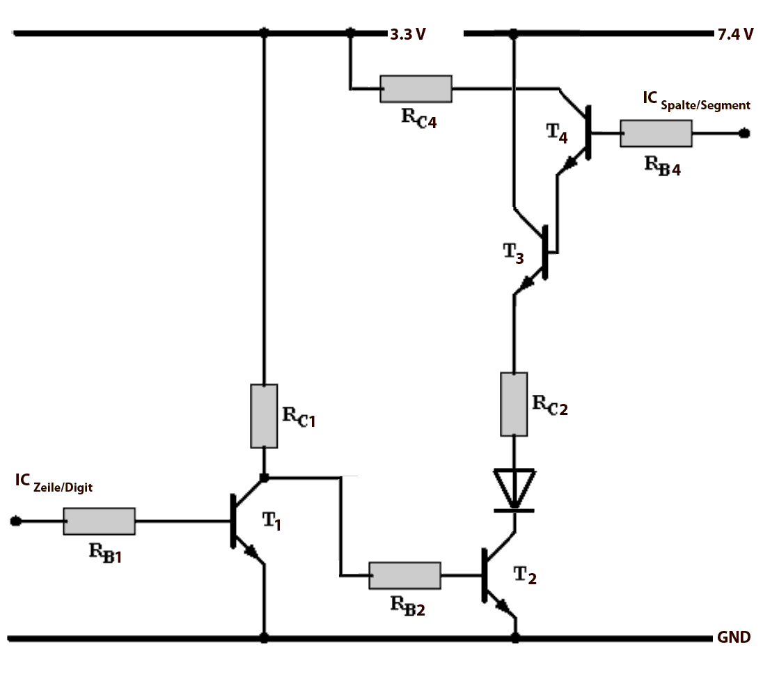

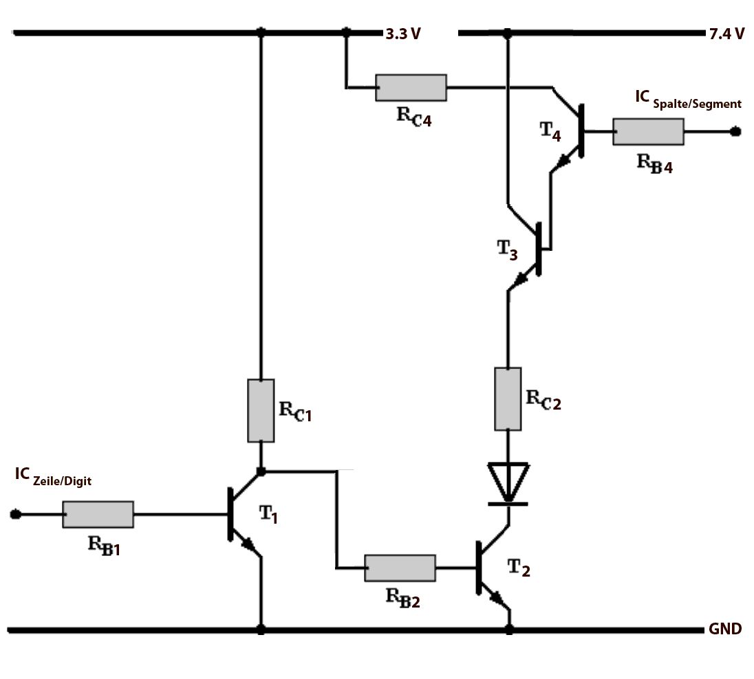

von Georg G. (electronicnewbie)
Ich bin von dem Pegelwandler wieder abgekommen, da ich keine brauchbare
Schaltung zusammengebracht habe und das Ganze auch recht klein bleiben
soll.
Nach einigen Stunden intensiven Nachdenkens :-) habe ich eine Variante
zusammengebracht bei der das Ausgangssignal invertiert wird und ich mit
jeweils 2 NPNs auskomme.
Zum Verständnis schicke ich noch den Schaltplan mit.
Ich möchte die IR LEDs HSDL 4400
(http://www.datasheetcatalog.org/datasheet/hp/HSDL-5420.pdf) verwenden,
wobei ich zunächst aus praktischen Gründen mit grünen 08/15 LEDs teste.
zur Erläuterung:
- mit T1 soll das Signal des ICs (eine Zeile) invertiert werden
- falls an IC Zeile HIGH anliegt schaltet T1 durch und die 3,3V werden
über den GND abgeleitet, falls LOW anliegt schließt T1 und T2 wird somit
geöffnet
- da unser IC zu wenig Leistung liefert muss das Signal der Spalte mit
Hilfe von T4 bzw. T3 verstärkt werden.
- wenn jetzt auf IC Zeile LOW und an IC Spalte HIGH anliegt leuchtet die
LED
Ich habe folgende Widerstände verwendet:
RB1: 150 Ohm
RC1: 150 Ohm
RB2: 4.7 kOhm
RC2: 150 Ohm
RB4: 5 Ohm
RC4: 10 Ohm
Diese Schaltung funktioniert aber leider nur dann wenn ich das
Multiplexing des LED Treibers abschalte (sprich es leuchtet nur eine
Zeile). Sobald ich mehr als eine multiplexe dürfte meine Schaltung zu
langsam sein, denn ich schaffe es nicht das gleiche Segment in
unterschiedlichen Zeilen (Digits) individuell anzusteuern.
d.h.: falls ich folgendes Ergebnis haben möchte:
leuchtet auch die zweite LED in der zweiten Zeile.
Gibt es eine Möglichkeit die Schaltung zu beschleunigen?
Ich habe in einigen Foren bereits gelesen, dass dies mit richtig
platzierten bzw. dimensionierten Widerständen möglich ist, jedoch konnte
ich das nicht auf meine Schaltung übertragen.
LG georg
von Hubert G. (hubertg)
Sehr hell kann die Led nicht leuchten. Du bekommst an die Basis von T3
max. 3,3V, am Emitter sind es etwas weniger.
T3 muss ein pnp sein.
von Falk B. (falk)
@Georg G. (electronicnewbie)
Ziemlicher Murks. Mach es besser so hier.
http://www.mikrocontroller.net/attachment/37230/24V_Schalter_Imax.png
Für deine Zwecke musst du R2=0 machen, und R3 = 470 Ohm.
@Hubert: wie sollte in diesem Fall der PNP geschalten sein? Den NPN
verstehe ich einigermaßen, aber mit dem PNP habe ich noch meine
Probleme. - ich habe die Basis in Richtung Vorwiderstand der LED gehängt
(RC2)
- den Emitter an 7,4V
- den Kollektor an den Widerstand zum IC
Das dürfte aber falsch gewesen sein da die LED keine Reaktion gezeigt
hat.
Noch eine kurze Frage zum Verständnis: Warum sind es am Emitter des T3
weniger als 3,3V obwohl ich am Kollektor 7,4V anlege?
@Falk: Der murks hat immerhin richtig geschalten :-) ist ja schon ein
Fortschritt.
Falls es in meinem ersten Post nicht richtig rübergekommen ist, ja ich
möchte die LEDs als Matrix ansteuern.
Der von dir vorgeschlagene Pegelwandler schaltet die Last am Kollektor
des PNPs, nur muss meine Anode von einem zweiten Ausgang des ICs (IC
Spalte/Segment) beschalten werden. Ich habe versucht die LED irgendwie
zwischen Emitter des PNPs und den 7,4V zu schalten aber dies
funktioniert nicht.
Was ist eigentlich der Vorteil eines Pegelwandlers gegenüber meiner
Schaltung im Bereich T1 und T2?
Die Transistoren die an der Zeile des ICs hängen (bei mir T1&T2) müssen
eigentlich nur die Verbindung der LED-Kathode zu GND bei LOW herstellen
und bei HIGH unterbrechen.
LG
Emitter auf +7,4V
Kollektor an RC2
Basis über RC4 an Kollektor von T4
Kollektor T4 über RC5(10k) an +7,4V
Emitter T4 an GND
Du hast am Emitter den Spannungsabfall von LED und RC2, an der Basis
3,3V, da der Emitter aber immer etwas negativer sein muss als die Basis,
kann dort nur weniger als 3,3V sein.
RB1 und RB2 sind im Wert in deiner Aufstellung vertauscht.

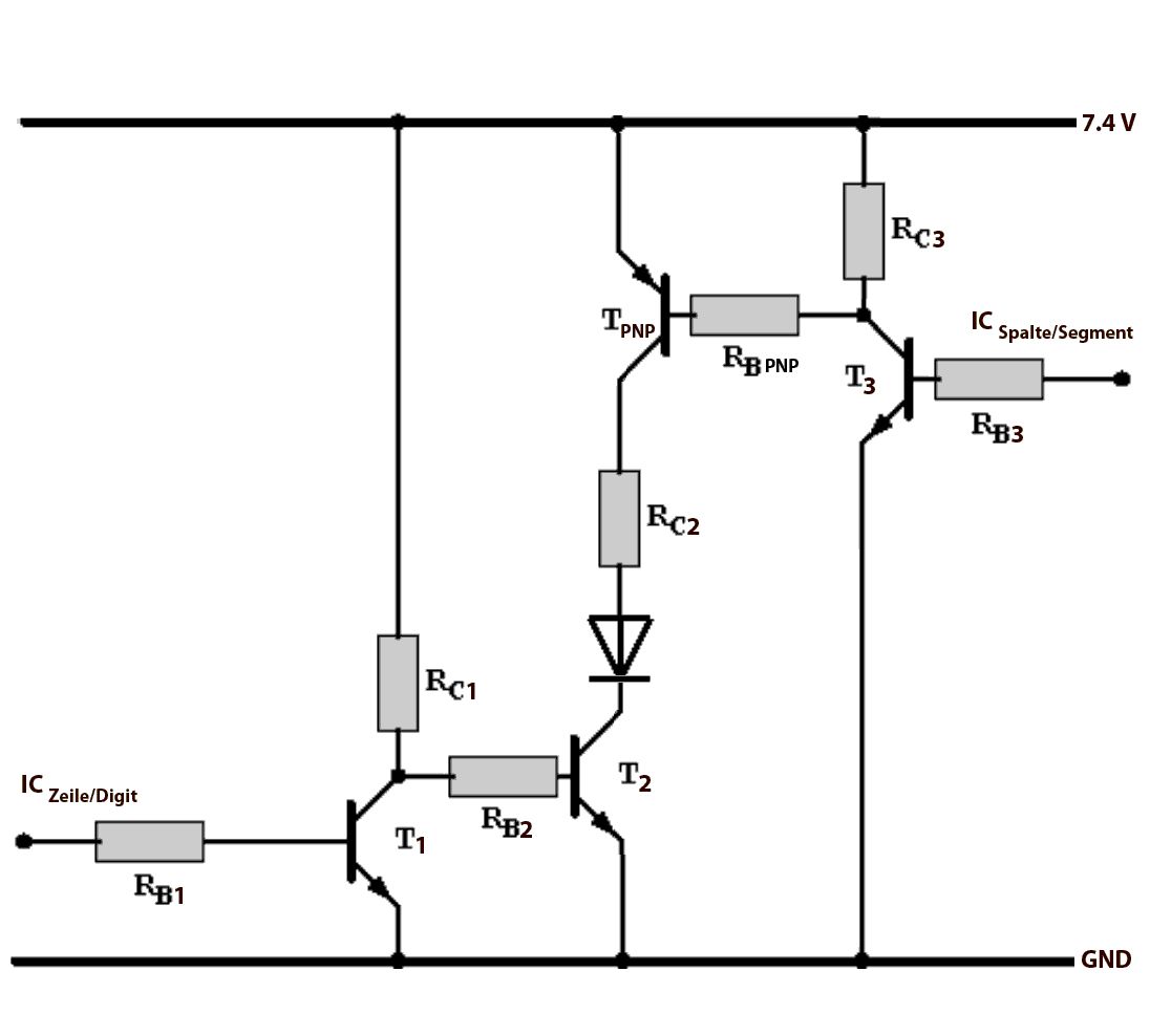

Vielen Dank für die detaillierte Beschreibung!
Mit den von dir vorgeschlagenen Widerständen RB1=4,7k, RB2=150, RC1=1k,
RBpnp=4,7k, RC3=10k schaffe ich aber leider nur 3,6 mA an der LED.
Ich habe bei der Schaltung (Anhang) diese Widerstände noch etwas
angepasst, um damit den Strom an der LED noch zu erhöhen. Solange ich
nur eine Zeile ansteuere, funktioniert diese Schaltung wunderbar, und
ich erhalte bis zu 30-35 mA an der LED. Ich habe die Widerstände jetzt
folgendermaßen gewählt:
RB3 = 51k Ohm
RC3 = 150 Ohm
RC2 = 150 Ohm
RB2 = 1k Ohm
RC1 = 10k Ohm
RB1 = 51k Ohm
RBpnp = 4.7k Ohm
Das bereits beschriebene Problem besteht aber noch immer. Wenn ich das
Multiplexing aktiviere und mehr als eine Zeile ansteuern möchte,
verhalten sich die Segmente (Spalte) abhängig voneinander. Folgendes ist
noch immer nicht möglich:
Die erste LED in der ersten Zeile leuchtet ebenfalls mit (Zur Zeit habe
ich nur die erste LED der ersten Zeile verbunden).
Ein weiteres eigenartiges Verhalten ist mir aufgefallen: Sind am
LED-Treiber alle Segmente der ersten Spalte aktiv und deaktiviere ich
nacheinander die Segmente, so nimmt die Helligkeit der beobachteten LED
schrittweise etwas ab.
Hinzu kommt, dass ich die LED nicht komplett abschalten kann, denn
selbst wenn alle Segmente der Spalte deaktiviert sind, leuchtet die LED
mit 0,6 mA.
Woran kann das liegen? Kann es sein, dass die Schaltung zu langsam ist,
oder kann man dies vielleicht mit Widerständen einstellen?
Wie genau muss ich die Widerstände dimensionieren? Bzw. kennt ihr eine
gute Anleitung zur Berechnung der Auswirkung der Widerstände?
Lg

Du kannst dir alle Widerstände nach der Verstärkung der jeweiligen
Transistoren ausrechnen und dem benötigen Strom ausrechnen.
Du hast nirgends geschrieben welche Transistoren du verwendest.
Angenommen T1 hat die Verstärkung 100.
(3,3V - 0,7V(Basis-Emitterstrecke))/51000=0,05mA Basisstrom, mal der
Verstärkung ergibt max. 5mA Kollektorstrom.
So kannst du dir für jeden Transistor die Widerstände ausrechnen.
RB1 und RB3 sind meiner Ansicht nach viel zu groß.
Bei T1 hast du das Problem das der Transistor einen Kollektorstrom von
max. 5mA kann, über RC1 und Basis T2 aber 6,6mA fließen. Es kann daher
sein das T2 nicht gänzlich sperrt.
Die Basisvorwiderstände sollte man im Schaltbetrieb mindest für den
doppelten notwendigen Kollektorstrom berechnen.
RC1 ist der Basisvorwiderstand für T2.

Ich habe mir noch einmal das Datenblatt angesehen, es können nicht alle
Ausgänge sinken. Was für Ausgänge des MAX6954 schaltest du wohin.
Hallo!
Sorry dass ich nichts über meine Transistoren geschrieben habe. Ich
verwende
BC337(NPN)
http://www2.produktinfo.conrad.com/datenblaetter/150000-174999/154598-da-01-en-BC337.pdf
und BC327(PNP)
http://www2.produktinfo.conrad.com/datenblaetter/150000-174999/154563-da-01-en-BC327.pdf
von Motorola.
Dass nur die Ausgänge O0 bis O7 sinken können ist mir klar. Bisher habe
ich nur O0 oder O1 (IC Zeile/Digit) mit O11(IC Spalte/Segment) zum
Testen verwendet.
Mit Hilfe deiner Formel habe ich versucht mir die Widerstände richtig
auszurechnen. Ich habe diesmal folgende Widerstände verwendet:
RB3 = 51k Ohm
RC3 = 7,7k Ohm
RC2 = 150 Ohm
RB2 = 40 Ohm
RC1 = 500 Ohm
RB1 = 1k Ohm
RBpnp = 4.7k Ohm
Entgegen meiner Berechnungen messe ich leider statt der geplanten 30mA
nur 5mA an der LED.
Welche Widerstände sind deiner Meinung nach für den Strom an der LED die
Ausschlaggebenden?
Meiner Meinung nach müssten die Widerstände RC3, RBpnp oder RB3 Schuld
daran sein, denn wenn ich die Schaltung mit an der Seite ICSpalte
überbrücke und direkt an 7,4V hänge erhalte ich die geplanten 30mA.
Das Problem mit Multiplexing besteht leider noch immer.
Also die Werte die ich erfahrungsweise nehmen würde sind:
RB1, RB3  1k
RC1, RBpnp 1k
RB2 kann entfallen
RC2 150
RC3 10k
Das Problem mit den Multiplexen wird daher kommen das der MAX für etwas
anderes ausgelegt ist als du ihn jetzt verwendest. Der Zeilentreiber
gibt wenn aktiv GND aus, wenn nicht aktiv aber kein High sondern HighZ,
das ist hochohmig.
Mit den Spaltentreiber ist es ähnlich, sie geben wenn aktiv High aus,
wenn nicht aktiv HighZ.
Du musst also an die Basis von T1 noch einen PullUp mit 10k an 3,3V
legen und an die Basis von T3 einen PullDown mit 10k nach GND.
Schau dir einmal das Datenblatt genau an, dann wird dir das klar sein.
Hubert
Vielen Dank für deinen Vorschlag! Das Problem mit dem Multiplexing ist
dadurch so gut wie gelöst. Wenn die LED nicht aktiviert ist leuchtet sie
jetzt nur noch mit 0,08mA. Nachdem ich den PullDown Widerstand an der
Basis von T3 auf 1K reduziert habe bewegt sich der Strom an der LED nur
noch im uA Bereich.
In beiden Fällen leuchtet die aktive LED leider nur mit 3,6mA. Ein
Problem könnte sein, dass am T1 durch den PullUp auch dann Strom in die
Basis fließt wenn der T1 sperren sollte und dadurch T2 an der Basis nur
1,4 mA bekommt. Wenn ich den PullUp entferne erhalte ich an der Basis
von T2 aber 12,3 mA und an der LED 23 mA.
Du könntest den Basiswiderstand RB1 noch kleiner machen, 100 Ohm, oder
eigentlich auch ganz weglassen.
Dann kannst du den PullUp an T1 auch noch etwas reduzieren.
Ich hab das wichtigste im letzen post vergessen:
Wenn ich den PullUp entferne tritt das Problem mit dem Multiplexing
wieder auf!
