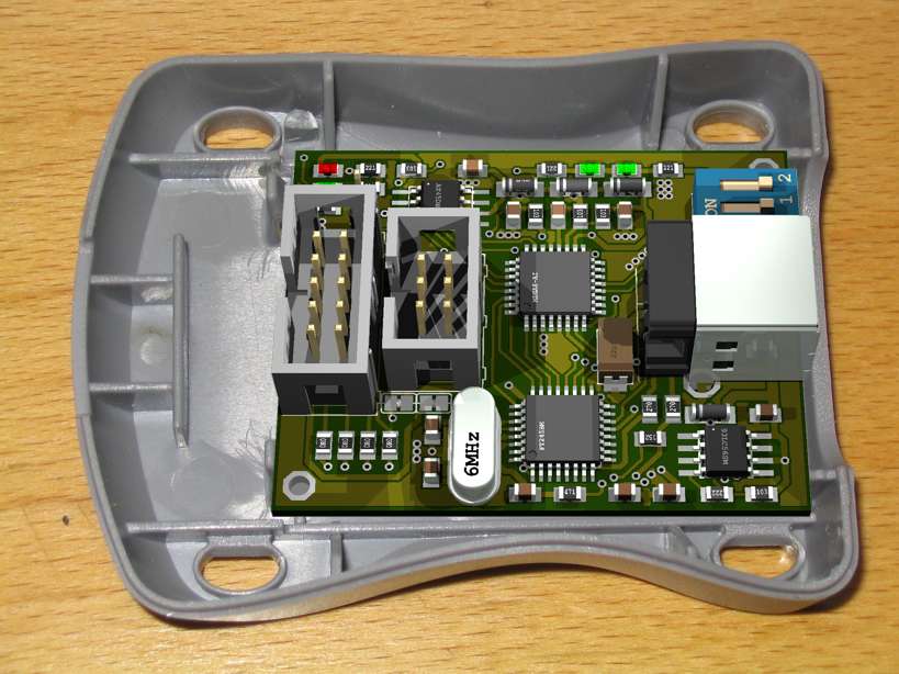

von ringo (Gast)
Hi Andi!
Ich hab ebenfalls einen solchen adapter (zwar nicht von reichelt)
aber bei mir geht das einwandfrei! Aber eben sehr sehr langsam!
Hast du da elektronik in deinem adapter?
Mir persönlich gefällt die Lösung von Matthias sehr gut! werd mir das
mal anschauen!
von Matthias (Gast)
Hi
Natürlich ist Elektronik drin. Ein ATMega8, ein FT245BM (USB-Chip) und
der übliche Kleinkram. Das neue Layout hat dafür hat jetzt die gleichen
Ausmaße wie der original AVRisp und passt damit ins gleiche Gehäuse.
Im Anhang mal eine kleine Spielerei:
USBisp (neues Layout, virtuell) im original AVRisp-Gehäuse.
Matthias
