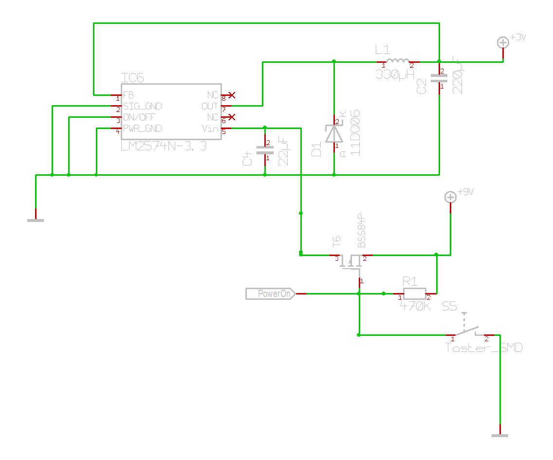

ich möchte erreichen, dass ich meine Schaltung durch drücken eines
Tasters einschalten kann und dass der AVR wenn er fertig ist, sie wieder
ausschaltet.
Die anhängende Schaltung soll so funktionieren, dass beim Drücken des
Tasters er AVR unmittelbar das Signal "Power On" auf GND zieht. Dadurch
müsste dann ja über den FET die Schaltung weiter mit Strom versorgt
werden, auch wenn der Taster wieder losgelassen wird, oder??
Wenn der AVR fertig ist, muss er denn nur POWER ON auf high ziehen, dass
müsste dann ja die Stromversorgung abschalten.
Tom

Der AVR wird über die 9V am Port-Pin meckern, ansonsten würde es
funktionieren (musst halt noch einen NPN vor deinen port pin schalten
und high statt low ausgeben).

Auserdem "Pegelproblem" musst du noch den Mosfet umdrehen, soweit ich
das sehe. ich-muss-an-die-interne-Body-diode-denken wär mal n guter
Anfang für die Simpsons ;-)

Wieso muss ich den FET drehen? Ist doch ein P-Kanal.
Ich mag ja keine NPNs, FETs finde ich irgendwie logischer. Wie wär es
dann mit der anhängenden Lösung und Power-On auf High?

von Andreas R. (rebirama)
du hast recht, ich hab mich verkuckt.
sollte so mit dem zweiten fet gehen.

Ich befürchte der µC ohne SPV wird Dir den ON auf Gnd ziehen.
Und dann startet die SPV von selbst.
Hatt mal ein ähnliches Problem und habe das wie im Anhang gemacht.
Ich wollte den Taster auch für andere Funktionen im Prog verwenden
können.
Deshalb die Verriegelung und den 4013 als Schalter.
Der dient zum einen als Pegelumsetzer und speichert den letzten Status.
Stromverbrauch sind irgendwelche nA.
Mal so als Anregung..

Wenn Poer On auf GND gezogen wird, passiert da doch gar nichts, dass
mache ich mit dem Pulldown R3 doch sowieso. Dass T1 durchschaltet muss
PowerOn High sein.

Sorry ich hab die 2 Version nicht gesehen.
Die müsste diese Problem nicht haben.
Ich gebe allerdings zu Bedenken das im Ausschaltmoment der Steuerpin vom
µC unkontrollierte Dinge machen kann.
Ein Zeitglied das den GND Pegel sicherstellt währe wohl anzuraten.
Also ein kleines RC Glied könnte glaube ich nicht schaden.
Phagsae

Dann verwende den Power-Down-Sleepmode, denn dazu ist er da. Es ist
sinnfrei, den µC mit einer externen Schaltung zu beglücken, wenn er eine
dazu äquivalente schon integriert hat. "Power Down" benötigt
größenordnungsmäßig 1 µA oder noch weniger. Der Strom, der der
Selbstentladung einer Mignon-Alkalizelle entspricht, ist ca. 30 mal
größer (3000 mAh Kapazität und 10 Jahre lang haltbar --> rechnen!).
