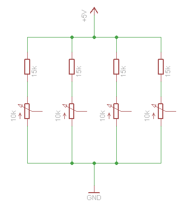

Frage:
- Ich habe auf dem Board eine Spannung von 5V und will diese in 4
gleiche Teile je 1,25V teilen. Soweit ich mich an die Schulzeit
errinnere muss ich dann 4 gleiche Wiederstände zwischen +5V und Ground
setzten und kann jeweils dazwischen meine 1,25V abnehmen... Nur wie groß
müssen die Wiederstände sein? Geht mir nicht um die Ampere....
- Drehimpulsgeber? Dürften eleganter sein und sich in einem UI besser
machen... nur wie kann ich durch den Impuls den 10kOhm Wiederstand
steuern?

von Johannes H. (suntrust)
ich will de 5V nehmen um meine insgesamt vier potis zu betreiben. dann
muss ich mir keine zusätzliche stromquelle suchen.
jetzt ist nur die frage wie ich die 5v am geschicktesten aufteile da die
eingänge vom board maximal 2,047V vertragen...
von Christian R. (supachris)
So wird das was. Die Schleifer an die Eingänge.
von zwieblum (Gast)
wozu sind die 15k da?
von Paul Baumann (Gast)
Die 10k sind der "Anschlag", damit er nicht mehr als 2Volt einstellen
kann.
>da die eingänge vom board maximal 2,047V vertragen...
MfG Paul
