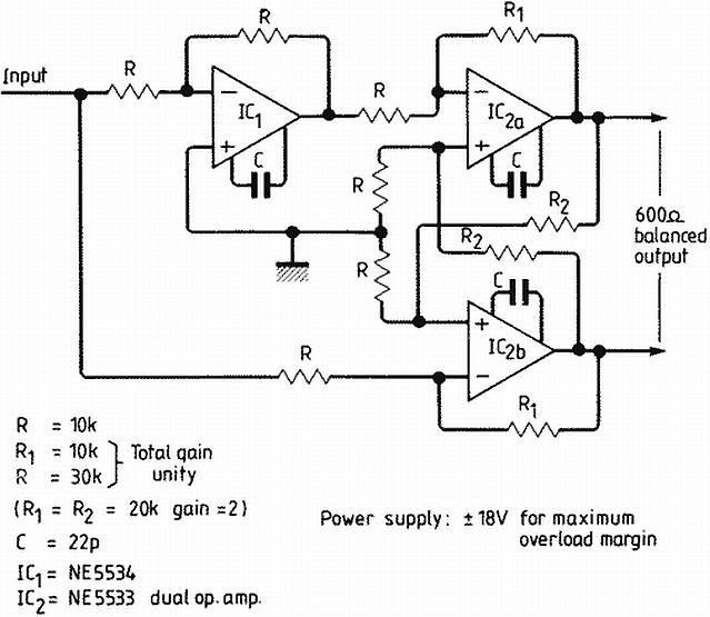

Hallo, habe einiges an Equipment in meinem Tonstudio welches nur
Asymmetrisch angeschlossen werden kann. Deswegen habe ich mal aus
mehreren Schaltplänen Symmetrische Ein-und Ausgänge abgeschaut... Hier
ist mein erste Versuch. Sind zwei Kanäle, je 2x Symmetrisch auf
Asymmetrisch und umgekehrt. Ist mein erstes Projekt in Eagle, hoffe es
funktioniert so. Nun meine Bitte: Ist der Schaltplan so richtig??? Gibt
es vielleicht noch einiges dass man besser machen könnte? Wäre sehr nett
wenn die Fachkundigen unter Euch sich dazu mal äussern würden!
Vielen Dank!
Koerschgen
von Eddy C. (chrisi)
Deine Schaltung für das Asymetrieren hat unterschiedliche
Eingangsimpedanzen für + und -. Schau Dir mal die Schaltung eines
Instrumentenverstärkers an. Der paßt wie die Faust auf's Auge.

Na aber sicher doch. Nimm den INA217 zum asymmetrieren, damit erhältst
Du Dein Signal weitestgehend originalgetreu und rauscharm. Die
Symmetrierschaltung sieht gut aus. Eine Hot-Swap-Schaltung mit schnellen
SI-Dioden zu jeder Betriebsspanungsleitung, zum Schutz der Eingänge
gegen Überspannung beim Einstöpseln, macht Sinn.

 ein OP hat durch die Gegenkopplung am -Eingang einen Eingangswiderstand
von 0. Deshalb hat deine Schaltung am -Eingang 22k und am +Eingang 44k.

Aber mal was zum Thema: symmetrische Eingänge sollten deswegen auch in
der Impedanz symmetrisch sein, damit diese gleich gut empfänglich sind
für Störungen. Mit unsymmetrischer Impedanz (was faktisch zwei
RC-Hochpässe sind aus Sicht der Störspannung, mit unterschiedlichem R)
wird der Sinn von symmetrischen Eingängen untergraben. Da kann man es
auch ganz sein lassen, wenn die Impedanzen zu sehr differieren, weil die
Störungen sich ausgrund unterschiedlichen Einkoppelfaktors nicht mehr
gegenseitig komplett aufheben.

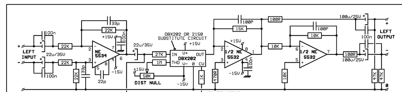

von Tilmann I. (koerschgen)
Ok, hier mal der Originalschaltplan. Er zeigt das Audiosignal vom
Eingang bis zum Ausgang. Ich habe diese Gerät genau so im Einsatz...
Vielleicht ergibt sich ja aus dem Zusammenhang etwas... Aber soweit ist
es sehr interessant für mich!
Danke
Tilmann

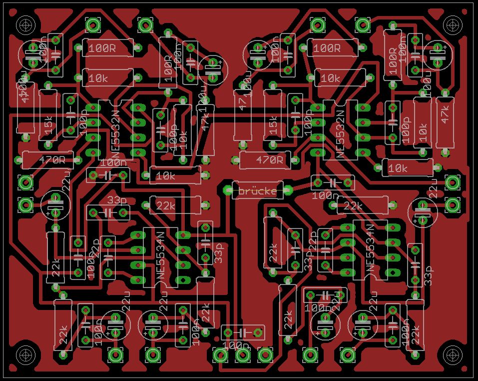

Die blöden "Lötaugen" sind Junctions. Habs Es waren ganz oft die
Bauteile nicht mit den Leiterbahnen verbunden. Gibts da einen Trick?
ERC = electrical rule check  meldet nicht angeschlossene Pins.
Dann das Bauteil (Pin) auf dem Signal absetzen, so wird der Pin mit
dem Signal verbunden.

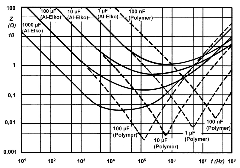

von Alexander S. (esko) Benutzerseite
gast schrieb:
> die wahl 22µF + folie ist nie eine schlechte
Wie ich schon oben schrieb, was soll das bei Audioanwendungen bringen?
Wenn man sich die Kurve aus Wikipedia anschaut, dann ist mit einem
parallelen 100nF nicht viel getan.
Quelle des Anhangs:
http://de.wikipedia.org/wiki/Elektrolytkondensator#Impedanzverhalten

von holger (Gast)
>Also, was sollte ich sinnvollerweise verbessern?
Z.B. C25 nicht von +15V nach GND sondern von
+15V nach -15V am OP.

>Das ist doch mal ein Anfang... Aber warum nach - und nicht nach Ground?
Vergiss es. Hab rechts die 100n von -15V nach GND übersehen.
Ein paar Anmerkungen:
R17 und R25 sollten wohl 47k sein und nicht 47
R13 und R22 kannst du auf 0 setzen weil AC gekoppelt wird.
R2,C1 und R19,C13 kannste auch gleich brücken weil sie
nichts bewirken. Schau mal in seine Schaltung wo dort
das Signal rein ging.
von koerschgen (Gast)
"R17 und R25 sollten wohl 47k sein und nicht 47"
Ja, R16, R17, R25, R26 sind 47K
"R13 und R22 kannst du auf 0 setzen weil AC gekoppelt wird"
Sind doch auf null... Abewr was bedeutet das (weil AC gekoppelt wird)?
"R2,C1 und R19,C13 kannste auch gleich brücken weil sie
nichts bewirken"
Warum bewirken sie nichts? Weil das Signal eher durch den Opamp als
durch den Widerstand geht? Irgendeine Funktion muss es doch erfüllen,
oder?
Ich erkenne so spontan keinen Unterschied zu seiner Zeichnung und zu
meiner!
K.
von HildeK (Gast)
Die verwendet man, weil Offsetströme in den Widerständen an den
Eingängen eine Spannungsdifferenz erzeugen, die zu einer Offsetspannung
am Ausgang führt. Wenn beide Eingänge dieselben Quellwiderstände sehen,
gibt das i.A. ein Minimum an Fehler am Ausgang. Richtigerweise müsste
die deshalb auch nur 5k haben (errechnet aus der Paralleschaltung von R4
und R14 für den Wert von R13).
Wir reden erstens hier aber nur über Spannungen im unteren mV-Bereich,
die um den Faktor zwei verstärkt werden. Und zweitens sind am Ausgänge
Cs (AC-gekoppelt), die trennen die 10 oder 20mV eh wieder ab.
Das ganze ist aber nur dann wichtig, wenn du große Verstärkungen machen
willst oder sowieso DC-gekoppelt auf die nächste Stufe musst.
von HildeK (Gast)
Vergessen:
>nichts bewirken"
Weil IC1A und IC4A als reiner Spannungsfolger beschaltet sind. Da keine
Ströme in den -Eingang fließen, haben auch Widerstände und Kondensatoren
(durch die diese Ströme fließen müssten) keinen Einfluss - weil eben
mangels Strom kein Spannungsabfall da ist. Damit ist das Signal vor und
hinter den RC-Kombinationen identisch und deshalb kann man sie auch
durch einen Draht ersetzen.
Ziel ist es Asymmetrisch ausgeführtes Equipment auf Symmetrischen
Studiostandart zu bringen um keine Anpassungsprobleme mit den Pegeln und
Impedanzen zu bekommen. Üblicherweise verliert man beim Asymmetrieren 6
dB und gewinnt sie beim Symmetrieren wieder. Ist das in dieser Schaltung
auch so?
"Damit ist das Signal vor und
durch einen Draht ersetzen."
Muss ich die Pins nun mindestens mit einer Leiterbah verbinden, oder
kann man sie ganz frei lassen?
K.

..."Wenn Du es so aufbaust, wird es funktionieren.
In manchen Parametern vielleicht einige Promille neben dem Optimum..."
Das beruhigt mich jetzt! Allerdings hoffe ich trotzdem dass der
Frequenzgang einigermassen linear ist. Kann/sollte ich denn nun R11, R1,
C1 weglassen?
Warum wurde R11 überhaupt mit verbaut? Gibt es eigentlich einen
"Autoplacer" in Eagle? Das nervt ja total den ganzen Kram selbst zu
platziern... Wie hoch ist denn die Ausgangsimpedanz? 47K?
Gut Nacht,
K

> Kann/sollte ich denn nun R11, R1, C1 weglassen?
Lass drin.
von ... (Gast)
P.S.:
Der R1 ist allerdings ein bisschen klein mit seinen 470 Ohm.
Besser wären Werte ab 10 k. Der Widerstand verringert das
Rauschen bei einem offenem Eingang. Für das Rauschminimum
müsste man ihn wohl verkleinern, das wäre aber der Eingangsimpedanz
nicht besonders zuträglich.
> Sollen die 72Hz ein Tiefpass oder Hochpass darstellen?
Allein die 100n ergeben mit dem erwähnten Eingangswiderstand diesen 72Hz
Hochpass. Weil aber der 22µF Elko sowieso die Hauptarbeit verrichtet
(wie von  Alexander Schmidt bereits erwähnt) wirst du kaum einen
Unterschied merken, ob da ein 1nF Kondensator drin ist, oder ein 100nF,
oder gar keiner...
Die Hochpass-Grenzfrequenz allein mit den 22µF liegt bei 0,33 Hz, das
dürfte für Audiozwecke reichen. Mit 22,1µF oder gar 22,001µF ändert sich
da nicht mehr viel...  ;-)

Hier noch das Layout... Vielleicht kann ich ja noch was besser machen.
Brauchte aber nur eine Brücke, fand ich schon nicht schlecht fürn
Anfang.
Die Asymmetrischen Ein- und Ausgänge sind jeweils mittig aussen. Hab sie
noch nicht beschriftet...
k.

@ koerschgen
noch was zum Board: aufpassen, daß die IC's ihre Abblock-C's nicht zu
weit entfernt sehen. Der linke obere IC sieht den C an Pin4 nur noch in
der Ferne (elektrisch betrachtet - scheinen etliche cm zu sein).
Notfalls da einen extra C setzen.
Der R16/R17/... muss 47k sein.
koerschgen schrieb:
> Wenn ich das Gerät, welches Symmetriert wird, nicht
> benutze ist es ja im Mischpult auch nicht angeschaltet. Wird es benutzt,
> ist es ja auch angeschlossen...
Richtig, oder ein Noise-Gate verwenden.
> Wie kann ich mir denn die Eingans- und Ausgangsimpedanzen
> errechnen? Jeweils Asym/Sym. Oder hat die jemand auf die Schnelle parat?
Ausgangsimpedanz 100ohm (R3)
Eingangsimpedanz 44kohm beim OPV+ und 22k beim OPV- (dieses gilt nicht
immer, wie lkmiller schon schrieb siehe
http://www.elektronik-kompendium.de/public/schaerer/diffamp.htm)
Die Leiterbahnen sollten auf der Unterseite (bottom) sein und die
Bauteile oben.
Die Bauform der Rs kommt mir etwas groß vor, es sollten 0207 sein.
Die minimalen Abstände zwischen den Leiterbahnen sind teilweise unnötig
klein.
> Anfang.
Die Brücke nicht als Widerstand sondern als Leiterbahn auf der anderen
Seite verwenden.
Wenn du mit Eagle beginnen willst, empfiehlt sich dieses Tutorial:
http://www.projektlabor.tu-berlin.de/menue/onlinekurs/platinenlayout/videotutorial_eagle-board/
Was ist denn die Aufgabe von R16/R17? 47R war nur ein Tippfehler. Da ja
die Ausgangsimpedanz der beiden ICs laut Datenblatt ca. 0,3 Ohm beträgt,
ist der Hnterher geschaltete R also für ZO verantwortlich!? Versteh nur
das Zustandekommen der Ri nicht. Laut Datenblatt je 100K/300K typ....
Und R7/R11 versteh ich noch nicht so ganz. Würde sie von meinem
Standpunkt gesehen lieber weglassen (gleiche Ri an beiden Eingängen...)
Die Platine lasse ich Semiprofessionel fertigen. Ist eh nur ein Layer
und die Vorlage wird ein jpg, daher der R als Brücke. (Siehe:
platinenbelichter.de Macht nen super Job) Das Tutorial habe ich kurz vor
beginn des Projekts gefunden, das ist wirklich super! Besonders die
deutsche Aussprache der englichen Begriffe.
