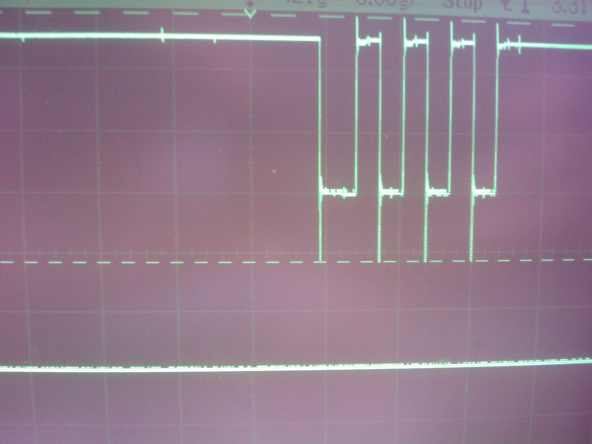

von m&m (Gast)
Auflösung 2V, schlechtes Foto, Sorry
Das sieht nach bösen Über- (bzw. Unter-) schwingern aus (fast -2,5V)...
Probiers doch (um Hardwareprobleme auszuschliessen) mal mit
Serienterminierung: 100 Ohm jeweils an den Ausgangspin der
entsprechenden SPI-Leitung. Siehe auch
Beitrag "Re: Signalproblem bei langem Kabel"
von m&m (Gast)
Sieht nach dem Einbau der 100ohm Widerstände deutlich besser aus und nun
scheint auch die Übertragung zu funktionieren! werde nochmal gründlich
testen! Vielen Dank für die Hilfe!!

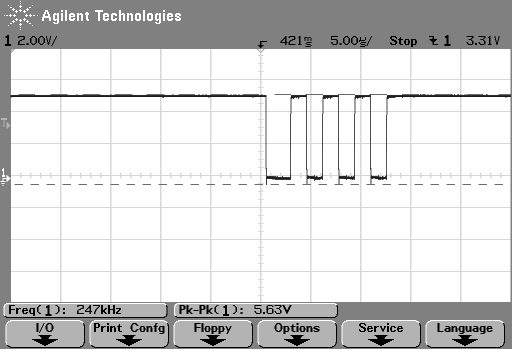

von m&m (Gast)
Also die Bytes werden übertragen. Zur Zeit ist es so, dass wenn ich das
oszi an der clock leitung habe alle Daten ankommen?! das ist sehr
seltsam!?
von Gast (Gast)
Hast du die SCK Leitung auch mit einem Serienwiderstand abgeschlossen?
Ansonsten kannst du ja mal versuchen die Taktrate runter zu drehen. Was
für Kabel verwendest du denn? Und wie sind die verlegt?
Mfg
von m&m (Gast)
Ganz "normales" Kabel(0,25), hab ich mir selbst zusammengebastelt...ca
30cm lang mit stecker für das PICDEM2 Board.
Serienwiderstand hab ich drin, allerdings nur auf der Slave Seite?!
müsste man da auf der anderen auch noch einen rein machen?
Ein Serienwiderstand muß in jede Leitung auf der Sender-Seite.
Also MOSI, CS und SCLK auf der Master-Seite, MISO auf der Slave-Seite.
