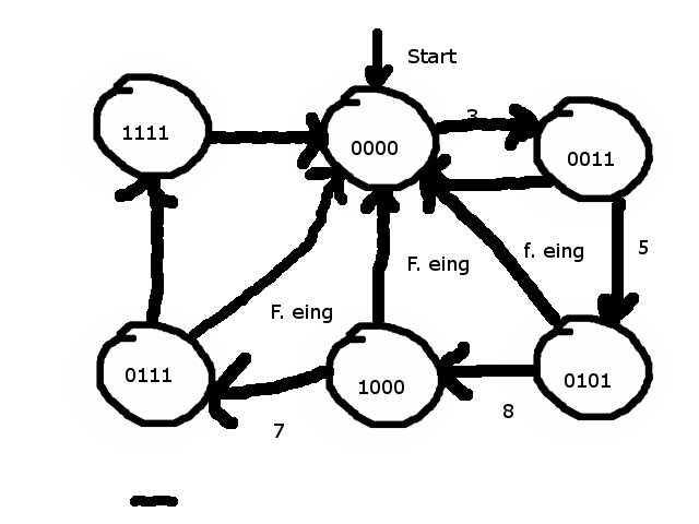

Ich habe mal so ein Zustandsdiagramm erstellt (ich hoffe es stimmt
wenigstens)
