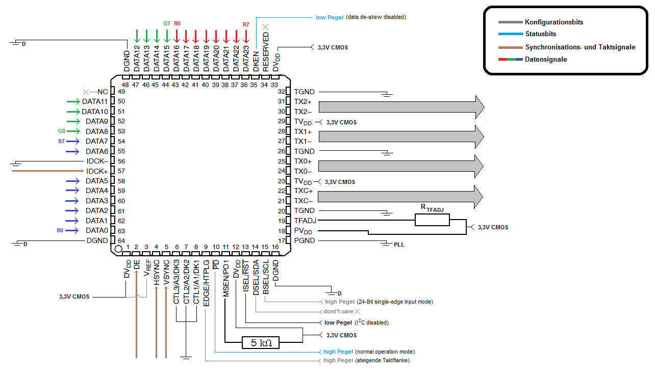

ich greife diese Unterhaltung noch einmal auf, da ich ebenfalls eine
simple DVI Verbindung mit Hilfe des TFP410 Transmitter ICs aufbauen
möchte und dazu noch in paar Fragen habe.
Zu meiner Ausgangssituation:
FPGA Output:     - 24 Bit RGB
                 - Vsync
                 - Hsync
                 - DE
                 - Clock  (25 MHz)
                 Alles auf 640 x 480 @ 60Hz abgestimmt!
TFP410 + entsprechende Layoutplatine + DVI Buchse
Nun möchte ich das ganze via DVI an meinen Monitor senden und testen!
Ich frage mich nun ob das ganze so einfach ist wie ich mir das
vorstelle.
Nach dem ich das Datenblatt soweit studiert habe bin ich folgender
Konfiguration gekommen:
siehe schematisch dargestellte Schaltung im Anhang!!
- Reichen die 2 Widerstände für die äußere Beschaltung? Brauch ich noch
Cs? und wenn ja wo?
- Da das ganze hier ne Bastelprojekt ist will ich die pins mit
  der DVI - Buchse über normales Flachbandkabel verbinden (rel kurz
natürlich). Gibt das ein Problem ? oder sollte es funktionieren
- Hab ich was vergessen?
vielen Dank
von Christian R. (supachris)
Naja, ordentliche Spannungs-Versorgung und Abblockung dran dann könnte
es klappen. Kannst ja für die Konfig-Pins auch Jumper einbauen, hat mir
bei meinem Receiver damals geholfen.
von Ramon F. (tronixx)
Hallo Christian,
erst mal danke für die schnelle Antwort!
ja die Spannungsversorgung nehm ich von meinem FPGA Board (Spartan 3).
Ich darf doch wohl mal davon ausgehen, dass dies eine saubere stabile
Versorung bereit stellt, sodass ich komplett ohne Abblock-Cs auskommen
kann oder ? Zu dem ich leider keine Ahnung davon habe wie ich diese
berechnen soll.
MfG
> kann oder ?
Ziemlich sicher nicht. Als alte Hausnummer galt immer 100nF so nah wie
möglich an jeden VCC Anschluss. Was sagt denn das Datenblatt?
Hallo ich bins nochmal,
so Abblock - Cs soweit alle mit eingebunden.
Jetzt hab ich aber noch eine kleine Verständnisfrage zu einem
Widerstand.
Datenblatt:  http://www.ti.com/product/tfp410#doctype2
Pin 19 ((TFADJ) soll mit einem pullup Widerstand gegen VCC verschaltet
werden. Dieser regelt in Abhängigkeit seines Wertes  den TMDS
Spannungspegel. Soweit ok. Leider wird nicht weiter beschrieben welchen
Wert er annehmen sollte. Auf Seite 6 steht für den Widerstand unter
"absolute maximum ratings" Folgendes:
300 Ohm to open circuit!
Was sagt mir das? In 2 weiteren Schaltungen wird der Widerstand jeweils
mit 510 Ohm beschrieben?
MfG
