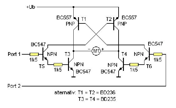

von Christoph Peters (Gast)
Danke leute, ich bin beim surfen auch auf diesen motortreiber L298
gestoßen, hört sich gut an, außerdem gibts den auch bei reichelt.
ich hab mal vor einiger zeit eine motorschaltung gefunden, die ich
sogar nachgebaut habe. die schaltung ist im anhang zu finden. was an
der schaltung mist ist: der motor läuft nicht an, oder nur manchmal,
aber der soll immer mit voller power anlaufen! kann ich die schaltung
trotzdem nehmen, muss ich vielleicht nur andere wiederstände einbauen
oder so? oder soll ich den motortreiber L298 nehmen?

von Michael (Gast)
Das ist nichts für einen Motor, sondern für ein Motörchen. Wenn der
angeschlossene Motor nicht anläuft, denke ich die Betriebsspannung ist
zu gering oder der angeschlossene Motor benötigt mehr als 200 bis 300
mA. Die BC 557 und 547, welche Typen sind das von der
Stromverstärkung?
Michael
meine motor ist ein 12V gleichstrommotor, braucht bis zu 2,5 A, 12V und
ist mit 1000 bis 4000 umdrehungen pro minute angegeben. also kein
kleiner motor.
dem entsprechend habe ich die schaltung auch mit den altanativ
angegenbenen transistoren aufgebaut. der BD235 und BD236 sind
angegeben. bei der schaltung läuft der motor trotzdem zu langsam an,
der schein nicht genug strom zu bekommen, er, wenn er läuft, keine
großartige kraft hat.
christoph
von Michael (Gast)
Mess mal die Spannung über dem Motor, wenn er 100% laufen sollte
Michael

von Michael (Gast)
@ Chritoph,
ich habe eben mal nach dem Datenblatt des Transistors gegoogelt. der
hat eine Stromverstärkung von 25. Das bedeutet, daß du die
Basisvorwiderstände so dimensionieren mußt, daß ein Strom von 2,5 A /
25 = 100mA in die Basis des einzelnen Widerstandes fließen muß.
Überschlagen würde ich sagen, daß du 100 Ohm basisvorwiderstände
einsetzen mußt.
Michael
super, langsam kommen wir zum ziel,
heiß das, ich kann die angehangene motorschaltung verwenden? ich muss
nur die basiswiederstände anders dimensionieren? aber alle gleich denke
ich mal oder?
wenn das so ist werde ich das wahrscheinlich noch heute, an sonsten
aber morgen ausprobieren!
danke euch allen
toll, ich hatte keine 100 ohm wiederstände, hab also einfach die
wiederstände weg gelassen, der motor hat sich immer noch nicht so stark
wie erwartet gedreht. aber daführ hat es lustig gequalmt schäm
oh oh gott, ich glaube ich bestell mir nen L298 und versuch es damit.
wenn das nicht klappt erschieß ich mich
danke
gruß
christoph

von Rahul (Gast)
Natürlich raucht es, wenn man einen Bipolaren Transistor ohne
Basisvorwiderstand betreibt...
Da wird er doch sehr übersteuert...
Die Variante mit dem Relais hat auch den Vorateil, dass man nicht
soviele Verluste über Transistor-Strecken hat, und somit weniger
Leistung verbrät.
Der Vorwiderstand an der Basis eines Transistor begrenzt den Strom, der
in die Basis fliesst (NPN; beim PNP fliesst der Strom aus der Basis).
Wenn man also mit 5V den Transistor schalten will, braucht man bei
einem Basisstrom von 100mA einen Vorwiderstand von Rv=(5V-0,7V)/0,1A =
43Ohm. 39Ohm sollten auch noch gehen...
Übrigens übersteuert man Transistoren auch gerne, da die
Gleichstromverstärkung nur ein Richtwert ist. Die Übersteuerung gleicht
dann Bauteilschwankungen aus.
Gruß Rahul
