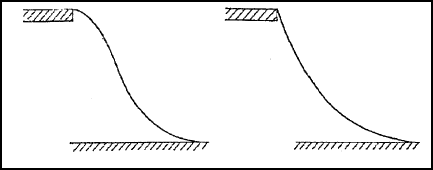

angenommen, man würde zwei Kugeln reibungsfrei von den Bahnen rollen
lassen, die in der Abbildung zu sehen sind. Mich interessiert, wie man
allgemein bestimmen kann, welche Kugel schneller ist. Vermutung: Beide
Kugeln sind gleich schnell.
Überlegung:
Man bestimmt eine Funktion, die x, dem horizontalen Weg, die
Hangabtriebskraft zuordnet. Dabei ist die Hangabtriebskraft um so
großer, um so steiler die Bahn an einer Stelle ist.
Das Integral dieser Funktion ist ein Maß für die verrichtete Arbeit, die
in Bewegungsarbeit steckt.
Da die Flächen gleich groß sein werden, egal wie die Bahn geformt ist,
müssten die Geschwindigkeiten also gleich sein.
Richtig?

Vergleicht man die Fallzeiten, müsste die Zeit rechts kleiner sein, weil
eine hohe Beschleunigung schon direkt am Anfang wirkt.
von Jürgen F. (unterstrom)
deine Überlegung ist leider nicht richtig; dein Nachtrag schon eher.
Die Sache mit den Fallzeiten (besser: Rollzeiten) war schon vor
Jahrhunderten ein Problem; es ist als Brachistochronenproblem bekannt.
Google mal danach.
z.B.: http://de.wikipedia.org/wiki/Brachistochrone

Dazu sei engemerkt, daß bei dieser Lösung keine rollende Kugel
betrachtet wird! Bzw. das Trägheitsmoment wird =0 gesetzt. Mit einer
rollenden Kugel wird die Betrachtung komplizierter, weil man nicht nur
potentielle und kinetische Energie zu betrachten hat, sondern auch die
der Rotation:
Damit erhält man eine etwas andere Gleichung, nämlich
Damit kann man nun weiterrechnen, wobei r der Radius der Kugel ist und J
ihr Trägheitsmoment. Im Gegensatz zu einer nicht-rotierenden Masse kürzt
diese sich nun nicht mehr aus der Formel heraus, und man muss sie mit in
den Lagrange-Mechanismus hineinschleppen.
Johann

Ja, aus dem Grund sind die Endgeschwindigkeiten gleich. Zuminsest dann,
wenn es keine Reibung gibt und die Kugel nicht schlittert.
Allerding ist in OP nicht gesagt, was "schnell" bedeuten soll. In Beiden
Fällen sind die Kugeln gleich schnell (im Endpunkt) trotzdem gewinnt
eine Rennen, sie erreicht also vor der anderen das Ziel und ist damit im
landläufigen Sinne schneller.
Johann
von Tommi H. (drmota)
Benedikt K. schrieb:
> http://www.hcrs.at/KUGEL.HTM
Interessanter Link ist das
Die Kugel B wird aber irgendwann auch hinter Kugel A ankommen. Nämlich
dann wenn die Mulde tief genug ist.
Im Fall von: welche Kugel ist unten schneller:
Beide Kugeln sind gleich schnell (Geschwindigkeiten sind gleich)
Im Fall von: welche Kugel ist schneller unten:
Die rechte Kugel wird schneller unten sein (Fallzeiten sind ungleich,
Brachistochronenproblem)
Jürgen

Das die Endgeschwindigkeit unabhängig vom Bahnverlauf ist steht oben.
Auch mit Begründing. Was nicht geht, ist deine Betrachtung für die Zeit,
die du in
   Beitrag "Re: schiefe Ebenen"
gemacht hast. Denn da geht der Bahnverlauf sehr wohl ein, und die
dortige Betrachtung ist nicht korrekt. Und Zeit ist nun mal was anderes
als Gecshwindigkeit...
