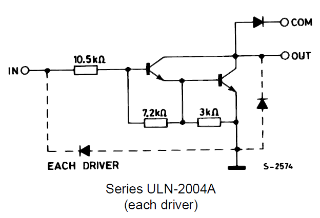

Servus zusammen, Ich habe ein kleines Problem. Und zwar ATMEGA32 portB bricht die Spannung von 5V auf ca. 1,8V unter Last zusammen. Die Last ist ein ULN2004 mit 0,35mA eingangsstrom. Wenn ich die Last entferne, dann liegen die gewünschten 5V an. zur Konfig DDRB = 0xFF; PORTB = 0xFF; Wenn weitere Daten benötigt werden einfach Posten. ja der Strom steigt nicht an am Pin nur die Spannung bricht ein. Danke für schon mal für eure Hilfe

Der Eingang des ULN2004 ist recht hochohmig (im Bereich 10 kOhm, soweit ich mich erinnere), der sollte den Ausgang des ATmega nicht jucken. Dem Verhalten nach würde ich sagen, der Portpin ist als Eingang mit Pullup konfiguriert. Bist Du sicher, dass der Ausgang wirklich ein als Ausgang konfigurierter PB-Portpin ist? Oder bricht vielleicht die Versorgung des ATmega auch zusammen?

Ja ist ein ULN2004 Ich weiß, dass es ein 6-15V Typ ist. Funktioniert trotzdem bei 5V mit einem eingangsstrom von max 0,5mA. Gebt mir nen Tipp Ich seh glaub ich den Wald vor lauter Bits nich mehr,
Jetzt hab ich nochmal nachgeschaut. Also wenn es wirklich ein ULN2004 ist und der korrekt angeschlossen ist, dann sollte es durch die Belastung keine Probleme geben. Lass doch mal den ULN2004 weg und häng nur einen 10-kOhm-Widerstand an den Ausgang.
Das mit den 10 KOhm wäre eine Möglichkeit. Jedoch wüsst ich nicht, was mir das dann sagt. durch das, dass kein Strom fließt, kann der ULN nicht wirklich defekt sein. Wie groß sind denn die Pullupwiederstände im µC?
Die müssten im 100-kOhm Bereich bzw. darüber liegen. Mit dem 10-kOhm-Widerstand bildest Du erstmal die "Belastung" durch den ULN2004 nach. Bricht die trotzdem Spannung zusammen, musst Du beim ATmega weitersuchen, dann ist der ULN2004 nicht der Schuldige. Bricht die Spannung nicht zusammen, liegt's mit hoher Wahrscheinlichkeit am ULN2004. Es geht also darum, die Fehlerursache einzukreisen.

also ich hab jetzt ma meine 1,7 / 1,8 V Lokalisiert ... es muss wohl der Interne Pullup sein wenn ich den Spannungsteiler mit ULN und PullUP Bilde komm ich da genau drauf ... der ULN Funktioniert definitiv . Mal schaun wie ich das morgen hinbekomme danke für die Tips
poste doch mal deinen Codeschnippsel wie du den Port konfigurierst? Schalte mal alle Pullups aus, musst im SFIO-Register das PUD Bit setzen.
Für die die diesen Thread noch zur Informationsbeschaffung nutzen, ich hatte die gleichen Probleme mit dem oben beschriebenen code. Lösung: sbi DDRx,0 sbi DDRx,1 sbi DDRx,2 sbi DDRX,3 sbi DDRX,4 sbi DDRX,5 sbi DDRX,6 sbi DDRX,7 PS: Es war die Spannung vom Pullup die zusammengebrochen ist;-)
dito Spgs einbruch weil Pins als Eingang gesetzt waren. Mein Fehler : DDRA &= 0b11111111; Richtig: DDRA = 0b11111111; 4 std hab ich gebraucht ;) Einmal und (nie) wieder .....
