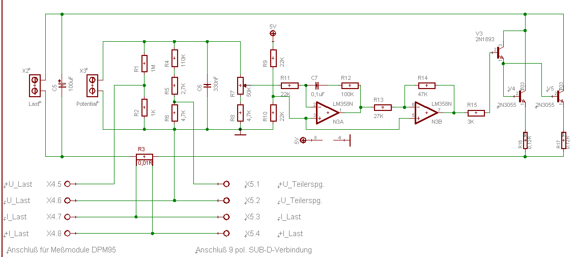

von Michael (Gast)
Die Kochplatten machen 2300Watt bei 230V AC. Mit 300V DC und 10A werden
die ganz schön überlastet. Sie halten dem aber stand. Soll auch nicht
für den Dauerbetrieb sein. Nur für eine Kurze Zeitspanne.
Ich richte mich immer noch nach der Schaltung ELV-2010. Laut Datenblatt
macht der MOSFET bis 13A mit. Würde diesen aber lieber für 15A aulegen.
Dort wird ein BUZ71A verwendet. Kann ich den ohne weiteres austauschen?
Ansonsten könnte man doch die Schaltung von ELV verwenden wenn die
Leistung vorher verbraten wird, oder? Sollte dann doch kein problem mehr
darstellen?
Habe aber auch noch eine weitere Schaltung einer Elektronischen Last.
werde diese mal morgen hochladen.
von oszi40 (Gast)
Als Ohmscher Widerstand
z.B. auch mehrere Konvektor Elektroheizer ?? ca. 30€/St.
von Michael (Gast)
Von der ELV 2010 Schaltung bin ich mitlerweile weg und habe eine ältere
Schaltung einer Elektronischen Last herrangezogen. Diese ist für
Spannungen von 3V - 30V und einem Strom von 3A! Diese reicht da nur der
Strom einstellbar sein soll. Diese Schaltung muss aber noch etwas
umdimensioniert werden.
Also die Solaranlage liefert mir 300V DC sowie 10A.
Somit haben ich maximal eine Leistung von 3000W die also verbraten
werden müsste und gekühlt.
Wenn ich also 2300W oder evtl. auch mehr vorher verbraten kann habe ich
also keine 300V mehr an der Schaltung anliegen, richtig?
Aufjedenfall müsste ich die Leistungstransistoren (V4/V5) höherauslegen
sowie den Transistor V3.
Die beschriebenen Heizplatten machen bis 2300W. Bleiben somit noch 700W
übrig. Diese 700W könnte man vielleicht noch zusätzlich über die
Emitter-Widerstände R16/R17 zusätzlich verringern. Oder ist dieses eher
unratsam oder funktioniert vielleicht gar nicht? Bei 700W / 10A wären es
ja noch 70V. Die Transistoren V4 & V5 haben eine Strombelastbarkeit von
15A Und eine Spannungsfestigkeit von 100V. Würde das vielleicht schon
ausreichen?
Die Schaltung befindet sich im Anhang. Sie funktioniert einwandfrei und
sollten fragen bezüglich der Funktion bestehen werde ich diese
selbstverständlich bentworten.

von Michael (Gast)
Das mit der Leistung verbraten sehe ich jetzt auch nicht als problem.
nur muss ich denn bei einer elektronischen Last überhaupt komplett
verbraten? Wenn ich jetzt zusätzlich zu meinen schon 2300W noch weiter
400W in Leistung umsetzen könnte, müsste ich die Schaltung dann
eigentlich noch groß umdimensionieren? Dann blieben 300W/10A=30V übrig.
Die Schaltung ist ja für 30V ausgelegt und so wie es aussieht sind die
Leistungstransistoren mit 15A ja schon hoch ausgelegt worden. Oder sind
5A Sicherheitsabstand nach oben etwas zu wenig und man sollte lieber 20A
wählen für die Transistoren?

von Ralf K. (ralf82k)
Die Transistoren auf jeden Fall so auslegen das die mindestans die 300V
DC können. Also 500V Typen. Wenn die Solaranlage nicht belastet ist
steigt die Spannung bestimmt noch was.
Das Problem ist, dass am Anfang wenn die Last noch nicht aktiv ist,
keine Spannung an der Kochplatte und etc. abfällt. Somit liegt die volle
Spannung der Solaranlage an den Transistoren an. Wenn die diese Spannung
nicht können gehen sie kaputt!!!
