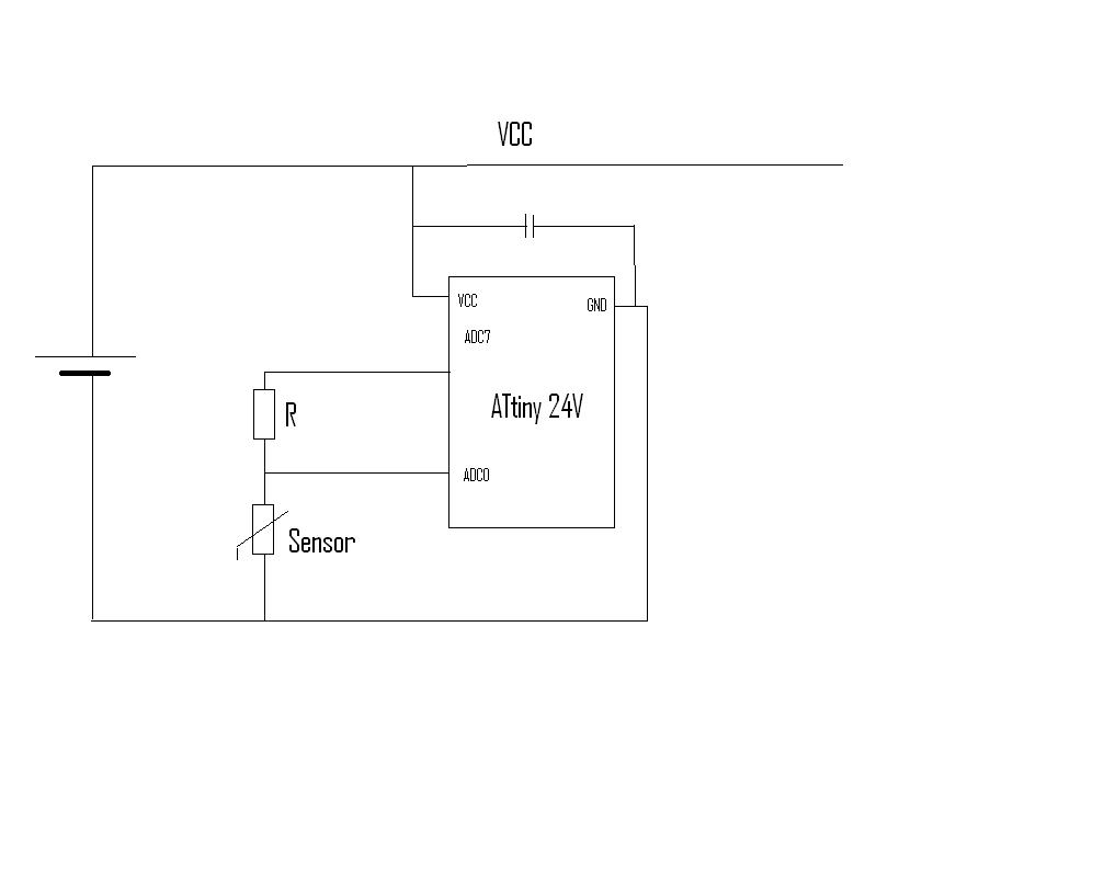

Ich bin Anfänger auf dem Gebiet der Programmierung. Ich habe eine
Schaltung die Feuchte misst. Das geschieht in einer Endlosschleife wo je
nach ADC Wert ein rotes, gelbes oder grünes LED leuchtet oder auch
blinkt.
Ich möchte ganze Sache jetzt mit einem Taster an- und ausschalten da die
Schaltung durch eine 3 V Batterie versorgt wird. Ich dachte dabei an
Power-Down. Dazu habe ich einen Taster an meinen ATtiny 24V
angeschlossen. Er geht von PB2-Pin (INT0) auf Ground. Ebenso habe ich
den Pin auf Eingang gesetzt und mit einem Pull-Up Widerstand auf High
gelegt (DDRB |= (0 << PB2);
PORTB |= (1 << PB2);).
Ich muss ja als nächstes Eingriffe auf meine Register machen, Interrupts
zulassen und das Sleep oben includen. Dann werde ich ja auch die
Interruptserviceroutine ISR(INT0_vect) benötigen. Was muss ich beim
MCUCR Register für Einstellungen vornehmen? BODS und BODSE?? Brown out
detection. Muss ich da was auf 1 setzen? Sleep enable auf 1 ist klar und
die Bits für Power-down auch. ISC01 und 00 werde ich wohl auf falling
edge einstellen da mein Taster einen Ground Impuls gibt.
In GIMSK muss ich für INT0 ne 1 setzen und wohl auch für Pin change
Interrupt 1. Also die Pins PCINT11...8 (INT0 = PCINT10). In GIFR werde
ich wohl auch INTF0 und PCIF1 auf eins setzen.
Wie bringe ich das dann alles so in den code ein oder ist das alles
wesentlich schwieriger als ich mir das vorstelle. Bei einem Tastendruck
muss ich den Controller ja schlafen legen aber dazu wieder INT0
scharfmachen irgendwie. Wenn dann wieder gedrückt wird muss er wieder
aufwachen.
Danke für eure Hilfe im voraus!
Th.

von Stefan B. (stefan) Benutzerseite
Tip: Gewöhn dir Kommentare in deinem Programm an, besonders wenn du
"exotische" Sachen machst.
#include <avr/io.h>
#include <avr/interrupt.h>
#include <avr/wdt.h>
#include <stdint.h>
#include <avr/sleep.h>
int main(void)
    The ATtiny24/44/84 system clock can be divided by setting the
    “CLKPR –   Clock Prescale Register”. This feature can be used to
    decrease power consumption when the requirement for processing
    power is low.
    (1<<CLKPS1) | (1<<CLKPS0): Clock Division Factor 8
    Beispiel:
      Interner RC Oszillator 8 MHz
      CKDIV8 Fuse ab Werk programmiert: 8 MHz / 8 = 1 MHz
      CLKPR wie unten gesetzt: 1 MHz / 8 = 125 kHz
22
  CLKPR = (1<<CLKPCE) | (1<<CLKPS1) | (1<<CLKPS0); // 0x83
23
24
  // Hardware: Active-low geschaltete LED inkl. Vorwiderstand
25
  //           zwischen PB1 und Vcc
26
  DDRB  |= (1 << PB1);  // Bit setzen: Pin PB1 als Ausgang
27
  PORTB |= (1 << PB1);  // Bit setzen: Ausgabe HIGH: LED aus (active-low)
28
29
  // Hardware: Im Ruhezustand offener Taster zwischen PB2 und GND
30
  DDRB  &= ~(1 << PB2); // Bit löschen: Pin PB2 als Eingang
31
  PORTB |= (1 << PB2);  // Interner Pullup eingeschaltet
32
33
  // Sehe keinen Sinn in diesen Anweisungen in diesem Programm
34
  // wdt_disable();
35
  // sei();
36
37
  while(1)
38
39
    if(!(PINB & (1 << PINB2)) // gedrückt?
40
41
      // ja => Bit löschen: Ausgabe LOW: LED an (active-low)
42
      PORTB &= ~(1 << PB1);
43
44
    else
45
46
      // nein => Bit setzen: Ausgabe HIGH: LED aus (active-low)
47
48
49
50
Die nächsten Aufgaben sind:
1. Abfrage des Tasters in eine Funktion packen. Später kann man dann die
Funktion durch ein anderes Verfahren austauschen oder erweitern
(Entorellung!) und das getestete Hauptprogramm in Ruhe lassen.
2. Den Zustand der Taste merken und somit die Funktion eines Tasters in
die Funktion eines Schalters ändern. Das Drücken ändert dann den
Schaltzustand. Du wirst beim Spielen damit merken, dass Tasterprellen
dein Programm stört.
3. Deswegen: In den Code mit der Tasterfunktion eine Entprellung
einbauen. Das einfachste Verfahren ist ein Warteschleifenverfahren wie
im Artikel Entprellung. Später wenn du sowieso Interrupts laufen
hast, solltest du vom Warteschleifenverfahren zur Entprellung im
Timerinterrupt wechseln.

Batteriewächter realisieren. Das ist ja leider etwas komplexer. Über
einen Spannungsteiler auf den AD Wandler geht leider schwer. Z-Diode und
dann Komperator ist auch blöd. Über diesen Reset Controller weiss ich
rein gar nichts. Es gibt doch solche Bausteine die Bandgap reference
device oder so heißen. Die bringen mir ja wenn ich sie mit 3V
Batteriespannung versorge stabil z.B. 2 V. Sprich da könnte ich dann mit
einem Komperator arbeiten. Allerdings muss ich natürlich auch stark
Strom sparen. Ist das empfehlenswert?

Du meinst sowas?
http://www.elektronik-kompendium.de/public/schaerer/u_supvis.htm
Battery monitor ist das engl. Stichwort
Hier ist eine Schaltung für 3V Versorgung, 2,4V Schaltschwelle mit 1 µA
(inaktiv) bzw. 20 µA (LED blinkt):
http://www.discovercircuits.com/DJ-Circuits/undervol.htm
Das wäre eine vollkommen vom µC unabhängige Lösung. Dein Gerät mit dem
µC könnte "Durchschlafen" und dieser unabhängige Schaltkreis überwacht
währenddessen die Batterie.
Wenn du den ADC vom µC mitnutzen willst:
http://www.edn.com/article/CA6495298.html?spacedesc=designideas&industryid=44217
Bei dieser Lösung müsste der µC (kann auf Attiny umgestellt werden)
regelmäßig aufgeweckt werden, dann die Batterie checken und dann wieder
pennen bzw. Alarm geben.
Mir persönlich würde von der Bedienung und vom Stromverbrauch her die 1.
Lösung mehr zusagen.

von Peter D. (peda)
Wenn es nicht auf absolut extremstes Stromsparen ankommt (Batterie mit
1mAh Kapazität), dann brauchst Du keine exotischen Spezial-ICs.
Der AVR kann mit VCC als Referenz seine interne Bandgap messen.
Dabei gibt es nur eine leider nicht dokumentierte Fallgrube. Nach
Auswahl der Bandgap als Input sind die ersten Messungen ungültig. Daher
entweder eine Wartezeit (~1ms) einfügen oder die ersten 16 Messungen
wegschmeißen und nur die 17. verwenden.
Damit klappt die Unterspannungserkennung zuverlässig.
Peter
von Bastler (Gast)
Moment. Langsam. Heißt das jetzt ich brauche kein externes Bauelement
sondern das geht genauso auch intern??!! Wie groß ist dabei der
Programmieraufwand. Hat das irgendwas mit der Brown-Out-Detection zu
tun? Das habe ich so nämlich noch nicht ganz verstanden.
von Peter D. (peda)
> Programmieraufwand.
Der ist gering:
- ADC-MUX auswählen
- dann 17-mal:
  - Messung starten
  - warten bis Messung beendet
- Wert auslesen und mit berechneter Schwelle vergleichen.
Aber Du solltest Dich nicht verzetteln und alles Schritt für Schritt
tun.
Also 1. Entprellen (LED zuverlässig an/aus), 2. Power down, 3.
Unterspannung
Und solange ein Schritt noch nicht klappt, ist es sinnlos, den nächsten
zu tun.
Peter

von Peter D. (peda)
Bastler schrieb:
> Oje da wäre ich wohl hoffnungslos überfordert als Anfänger.
Wir waren alle mal Anfänger.
Ich denke, daß man hier bei konkreten Fragen gute Unterstützung bekommt.
> Das mit dem
> Taster ist ja schon sehr schwer für mich.
Da mußte durch. Für private Anwendungen könnte man tolerieren, daß man
die Taste manchmal öfters drücken muß, aber elegant ist was anderes.
> Wenn ich das jetzt richtig verstanden habe dann wird da neben der AD
> Wandlung für meinen Sensor auch noch diese voltage detection gemacht.
Das sollte kein Problem sein, Du brauchst ja für den Sensor bestimmt
nicht die volle ADC-Samplerate. Du kannst also bequem den Muxer
umschalten und verschiedene Eingänge nacheinander einlesen.
> Einfacher erscheint mir da natürlich
> die Sache mit dem diskreten voltage detector.
Nur, wenn Du überhaupt nicht programmieren (lernen) willst.
> Die Sache das über den Controller zu
> machen ist ja auch im Power-Down-Mode deaktiviert.
Dann solltest Du Dir erstmal nen Programmablaufplan machen.
Wann soll überhaupt die Unterspannungserkennung gemacht werden?
Erst bei Tastendruck (Aufwachen) oder zyklisch z.B. alle 10min per
Aufwachen über Watchdoginterrupt.
> Nur verstehe ich
> nicht wie man hier das mit der Referenz einstellen kann.
Dann hast Du aber nicht im Datenblatt den Abschnitt ADC angeschaut.
Peter

von Bastler (Gast)
Also so wirklich verstanden habe ich die Sache immer noch nicht. Beim
ATtiny 24V ist ja die Referenz des AD-Wandlers gleich VCC. Zumindest bei
mir ist es so. Ich habe schon gesehen dass am Pin PA0 AREF steht. Das
heißt wohl für eine externe Spannung. Nur wenn ich als Schwelle 2,4 V
haben möchte dann muss ich ja auch wieder über eine Z-Diode oder so
meine 2,4 V stabil abgreifen. Und wenn ich keine externe Referenz habe
bringt es mir ja auch nicht viel. Wenn meine Batterie 3V Spannung hat
anfangs dann wird bei diesem Wert die 3 V geteilt durch 1024 Stufen
gerechnet (10 Bit AD Wandler). Ich könnte also jetzt sagen welche Stufe
dann 2,4 V entspricht. Allerdings wenn meine VCC auf 2,4 V geschrumpt
ist verändert sich ja auch die Spannung von einer Stufe. Sprich er löst
dann nicht mehr bei 2,4 V aus sondern wegen mir bei 2,1 V. Wo liegt bei
mir da der Denkfehler. Ich meine eigentlich das Datenblatt mit dem ADC
durchgelesen zu haben! ;-) Ihr werdet ja auf diese Referenzspannung
anspielen. So wollte ich es ja auch ursprünglich lösen. Ein
Spannungsteiler mit zwei 100 kOhm Widerständen. Der Pin dazwischen auf
einen ADC Pin. Nur das geht ja nicht so einfach dann!
Thomas
Nein, laut Datenblatt kann man aus drei Referenzspannungen auswählen:
16.6.2 ADC Voltage Reference
The reference voltage for the ADC (VREF) indicates the conversion range
for the ADC. Single ended channels that exceed VREF will result in codes
close to 0x3FF. VREF can be selected as either VCC, or internal 1.1V
reference, or external AREF pin.
Für die Überwachung der Vcc ist der Fall "internal 1.1V reference"
interessant.
Jetzt liegt aber deine 2.4V über der Vref 1.1V und du bekommst als
Ergebnis für Vcc >1.1V immer codes close to 0x3FF.
Das kannst du aber mit einem Spannungsteiler beheben. Der muss so
dimensioniert werden, dass bei Vcc 2.4V eine Spannung von max. 1.1V an
dem ADC-Messeingang anliegt.
Wenn deine Spannungswächterroutine dann einen ADC Wert < 0x3FF misst
(nach entsprechender Wartezeit nach dem Aufwecken, s. Diskussion oben!),
ist die Vcc kleiner 2.4V.
von Peter D. (peda)
Nein.
Schau mal ins Datenblatt Table 16-4.
Dort steht beim MUX5..0 = 100001 als Eingang 1,1V, das ist die Bandgap
Referenz.
Und nun rechne einfach mal die Formel für die AD-Wandlung für
verschiedene VCC als UREF aus:
ADC_Wert = 1024 * 1.1V / VCC
Z.B.:
5,0V: ADC = 225
4,9V: ADC = 229
4,8V: ADC = 234
usw.
Für die Schwelle VCC = 2,4V mußt Du also mit 469 vergleichen.
Ist der Wert größer, dann ist die VCC zu klein.
Peter
Der braucht aber permanenten Querstrom.  Daher ist die Lösung, Vcc
als Referenz zu nehmen und die Bandgap als Messquelle, die bessere
Wahl.  Kalibrieren muss man ohnehin beides, da die Exemplarstreuung
der Bandgap zu groß ist, und das bisschen Reziprok-Rechnerei macht
das Kraut nicht fett.  Man muss die Batteriespannung ja nicht 100x
in der Sekunde überwachen.

von Bastler (Gast)
Ok!!! Also das war jetzt schon mal wieder verständlich. Den
Spannungsteiler werde ich natürlich relativ hochohmig machen damit ich
einen geringen Stromfluss habe. Habe jetzt mal 120 zu 100 kOhm gewählt.
Dann wird am Abgriff bei VCC 2,42 V die 1,1 V erreicht. Das bedeutet bei
drei Volt fließen 14 µA. Das muss meine Batterie verkraften. Dachte hald
nur immer Spannungsteiler sind stetige Stromfresser aber irgendwo muss
man einfach mal Kompromisse machen.
Ich könnte die 1,1 V dann bei ADC7 (PA7) in den Controller einführen.
Ich muss mir jetzt also was einfallen lassen dass er wegen mir alle
halbe Sekunde des eine misst und ale halbe Sekunde wieder des andere.
Multiplexen hald. Was mache ich aber mit den Lämpchen die ja aufleuchten
wenn der Sensor einen bestimmten Wert hat. Wenn da zwischendrin eine
Messung kommt von meiner VCC würden die ja urplötzlich undefiniert
aufleuchten. Ich könnte natürlich auch sagen dass die Messung der
Batteriespannung anfangs erfolgen soll und in meiner while Schleife vom
Sensor kann er dann seinen Sensor ausmessen. Das müßte ja wohl gehen.
Muss ja auch beim ADMUX andere Bits setzen und löschen. Sprich dann
bräuchte ich wohl gar nicht multiplexen. Ist das richtig?
Th.
von Bastler (Gast)
Wie meint ihr das mit der Messquelle??? Ich habe ja für meinen
Betauungssensor VCC als Referenz. Wie soll ich jetzt die 1,1 V als
Messquelle nehmen?
> Messquelle nehmen?
Mann, bist du schwer von Begriff!  Indem du den ADMUX auf 0b100001
einstellst.  Guck doch einfach mal ins <censored> Datenblatt!
> Messquelle nehmen?
Du hast zwei Messaufgaben:
1. Messung der Spannung vom Betauungssensor
2. Messung der Batteriespannung
Der Bedarf für 2. sagt schon, dass du keine konstante Batteriespannung
hast, die du ohne weiteres als Referenz einsetzen könntest. Dein
unveränderlicher Maßstab kann also nur die interne 1.1V Referenz sein.
Man könnte die interne 1.1V Referenz als Vref einstellen, müsste aber
dann zu messende Spannungen oberhalb 1.1V runterteilen, damit sie in den
Meßbereich passen. Das Runterteilen frisst aber kostbare Batterieenergie
(Dauerstrom durch Spannungsteiler) und sollte vermieden werden.
Der pfiffige Clou von Peter und Jörg ist, dass man die Meßanordnung
umdreht: Die unbekannte Batteriespannung nimmt man als (ungenaue) Vref
und misst damit die bekannte interne 1.1V Spannung. Damit bekommt man
die Batteriespannung raus! Die internen 1.1V leitet man über die MUX5:0:
Analog Channel and Gain Selection Bits des ADMUX – ADC Multiplexer
Selection Registers an den ADC.
Wenn du die Batteriespannung Vcc bestimmt hast, ist Fall 2. bereits
gelöst. Anschliessend kannst du mit der gemessenen Batteriespannung Vcc
als genaue Vref die Messung 1. durchführen.
von Bastler (Gast)
Ok ich habe da wohl inzwischen schon so viele Informationen bekommen
dass sich die eine um die andere dreht.
Die allereinfachste Möglichkeit wäre aber doch wenn ich das mit dem
Spannungsteiler mache. Natürlich auch schaun dass kein hoher Strom
fließt. Die Abfrage meines Betauungssensors findet ja in einer while(1)
Schleife statt. Wenn ich jetzt bei jedem Einschalten am Anfang des
Programms eine Messung der Batteriespannung mache sollte des ja auch
funktionieren. Zumindest könnte ich das eher nachvollziehen. Ich brauche
dann ja meinen ADMUX nur auf den Eingang PA7 ausrichten und die interne
1,1 V Referenz anwählen. Dann kann ich mit einer if Schleife abfragen ob
die 1,1 V gleich den 1,1 V vom Spannungsteiler ist. Dann kann ich meinen
Port Pin auf 0 ziehen und mein LED leuchtet solange die Sache
eingeschaltet ist. Dann schreibe ich meinen ADMUX wieder um für die
AD-wandlung des Betauungssensors. Für mich stellt sich dann nur noch die
Frage wie kann ich abfragen ob die beiden Spannungen gleich sind. Wie
spreche ich die interne Referenz an. Die schreibt ja ihren Wert in ADC.
Wird das dann nicht überschrieben von dem eingelesenen Wert?
Das andere kann ich im Moment nicht nachvollziehen. Da fehlt mir wohl
die Erfahrung. Ich verstehe das mit der Referenz fürn AD-Wandler. Ich
dachte hald immer dass man dafür normal VCC  verwendet weil es dann
einfacher ist. Theoretisch würden sogar die 1,1 V ausreichen da mein
Betauungssensor eh nur mit max. 0,8 V DC belegt werden soll. Soll das
heißen ich gehe nicht mehr von VCC auf den ersten Widerstand des
Spannungsteilers sondern mit den 1,1 V. Ich habe sowas noch nie gemacht
darum tu ich mich da auch so schwer. Auch im Datenblatt ist es ja
teilweise schwer die Umstände zu verstehen.
Trotzdem danke für eure Geduld!
Th.
Inwiefern ist das einfacher als die andere Variante?  Es benötigt sogar
noch zwei Bauteile mehr, und Software zum Auswerten musst du so oder
so schreiben.  Kalibrieren musst du auch beide.
Faulheit, über ein bestimmtes Detail (das dir ja nun schon mit Formeln
und Registerwerten bis zum Kleinsten dargelegt worden ist) nachzudenken
lässt sich nicht unbedingt als ,,am allereinfachsten'' abtun. ;-)
Kann passieren ;-)
Mache es mal. Du lernst auf jeden Fall was. Spiele mal mit verschiedenen
Vcc und beobachte den ADC-Wert vom Betauungssensor bei sonst gleicher
Umgebung... In der Praxis ist es schade um den verlorenen Batteriesaft.
> Ich brauche
Hört sich plausibel an.
Das nicht ;-)
Das gesamte Prinzip der ADC Messung ist im Wiki als Tutorial erklärt.
> einfacher ist.
Wenn du ein konstantes Vcc hast, ja. Hast du aber nicht, weil du mit

Ok klar dass ich den Spgteiler zur Batterieüberwachung brauchen würde
ist ein Nachteil. Ich verstehe hald nur nicht wie ihr das von der
Verdrahtung her realisieren wollt. Wie soll ich meinen Sensor mit den
1,1 V durchmessen? Etwa so wie in meiner kurzen Zeichnung im Anhang. Ich
kann ja wohl auf einem Pin diese 1,1 V ausgeben vermute ich oder kann
ich die 1,1 V nur als Hexzahl in mein ADC Register schreiben. Ohne
Spannungsteiler wüßte ich nicht wie man das machen sollte. So wie in
meiner Zeichnung wäre es relativ logisch. Da mein Sensor eh nur 0,8 V
Spannung abbekommen soll müßten also am R minimal 0,3 V abfallen. Und
das muss ich dann wieder messen wie bisher.
Durch diese Einstellung (MUX5..0 100001) wird im Attiny24V Inneren eine
"Weiche" gestellt, die die internen 1.1V an den ADC Eingang führt.
Aussen wird da nix zusätzlich verdrahtet und die 1.1V werden auch nicht
nach aussen ausgegeben!
Wenn du dann den Sensor messen willst, musst du den ADC Eingang über die
MUX5..0 Bits wieder zurückstellen z.B. auf ADC7 (PA7) 000111

von Bastler (Gast)
Guten Morgen!
Ja ich gebe zu es wird langsam sehr komplex.
Zu meinem Sensor kann ich folgendes sagen. Es ist der Sensor SHS-A2. Er
besitzt nur zwei Anschlüsse. Ist also ein veränderbarer Widerstand. Es
wird zwar immer von Impedanzen geschrieben im Datenblatt ich kann das
Teil aber laut Auskunft der Firma mit DC 0,8 V betreiben. Das ist für
mich das entscheidende. Sprich ich will das Teil wie einen PTC oder was
auch immer betreiben.
Also es kommt dann auf jeden Fall ein Pin des Sensors auf Masse und
einer an den ADC0 Pin. Das kann aber doch noch nicht alles gewesen sein.
Ich muss doch noch irgendwo eine Spannung dran geben. Das ist mein
eigentliches Problem bei euren Beiträgen. Die 1,1 V Referenz ist mir ja
klar. Wobei das wäre mir nur klar wenn ich diese 1,1 V an einem anderen
Pin nach aussen führe und über einen Vorwiderstand auf ADC0 gebe. Dann
hätte ich praktisch auch wieder einen Spg.teiler der aber nicht von VCC
weggeht sondern von einem Pin. Nur das widerspricht sich ja wieder mit
eurer Aussage dass die 1,1 V nicht an einem I-O Pin erscheinen. Kann mir
diesbezüglich noch jemand helfen? Die Referenz von 1,1 V wird dann
praktisch durch die 1024 geteilt und ich habe den Spannungswert pro
Stufe. Je nach Widerstand des Sensors hätte ich dann einen
dementsprechenden Stufenwert und könnte ihn mit den 1,1 V vergleichen.
Für die Sensormessung müßte ich also nach meiner These ständig beim MUX
umschalten. Einmal dass er den Wert von meinem Sensor in den ADC
einließt und die zweite dass er es mit den 3FFh vergleicht. Ist das so
richtig? Ich denke mal nicht weil ihr das ganze ja ohne Spannungsteiler
lösen wollt.
Meine Schaltung ist ja schon aufgebaut. Mit VCC als VREF. Das
funktioniert. Normal müßte das ja auch mit fallender Batteriespannung
noch gehen da sich die Stufen ja proportional verändern. Sprich wenn ich
nur noch 2,7 V habe dann geschieht die Teilung ja durch 2,7 V und nicht
mehr durch 3 V. Dadurch müßte das mit den Stufen ja wieder passen. Ich
stimme euch aber zu dass 1,1 V besser wäre weil am Sensor eh nur 0,8 V
anliegen sollen. Allerdings habe ich die Info dass diese einzelnen
"Stufen" nicht zu klein sein sollten. Also 3 V geteilt durch 1024 ist
knapp 3 mV. Ist das dann bei 1,1 V ein Problem dass des zu empfindlich
wird??? Man kann den ADC ja auch als 8 Bit Wandler umstellen.
Thomas
von Karl H. (kbuchegg)
Gut.
Du benutzt also einen Widerstand, der zusammen mit dem Sensor einen
Spannungsteiler bildet.
Soweit so gut.
Ist es auch nicht. Vom ADC0 Pin muss noch ein Widerstand nach ARef,
damit dieser Widerstand zusammen mit dem Sensor einen Spannungsteiler
bildet.
(An ARef liegt die stabilisierte Referenzspannung, die du per Programm
ausgewählt hast)
Moment.
Wir reden von 2 verschiedenen Dingen
Das eine ist deine Messspannung die du vom Betauungssensor erhältst.
Da führt kein Weg drann vorbei. Das must du mit dem Spannungsteiler
arbeiten. Das ist ein stink normaler Aufbau und du brauchst dort auch
keine 1.1V oder sowas. Such dir eine Referenzspannung aus, stell sie
ein, miss den ADC Wert, umrechnen in einen vernünftigen, anzeigbaren
Wert. Fertig. Alles ganz normales Standardvorgehen.
Eine ganz andere Geschichte ist aber die Messung der Batteriespannung.
Der Clou an der ganzen Geschichte ist es ja gerade, dass du dafür
keinerlei externe Beschaltung brauchst. Das kannst du alles erledigen,
indem du die ADC Einheit während der Messung der Batteriespannung
umkonfigurierst. Da man aber diese Batterieüberwachung ja nicht ständig
macht, ist das auch kein Problem.
BETAUUNGSSENSOR SHS-A2
PDF: http://www.bmcm.de/pdf-misc/sensors/shs_a2.pdf
Grundschaltung ist IMHO ein Spannungsteiler aus SHS-A2 und R:
 Vcc----+-----------Vcc vom µC
      SHS-A2
        +-----------ADC0
        R
 GND----+-----------GND vom µC
R wird so bemessen, dass (Vcc-VADC0) <= 0,8V ist.
Nachteil: Es fliesst ein Dauerstrom durch den Spannungsteiler und die
Batterie wird leer gesuckelt.
Als Abhilfe könnte ich mir vorstellen, dass der µC selbst benutzt wird
um die Messspannung auszugeben. also in der Art:
        +-----------I/O-Pin1 vom µC
      SHS-A2
        +-----------ADC0
        R
Wenn keine Messung gemacht wird, ist I/O-Pin1 als Eingang ohne Pullup
geschaltet. Wenn eine Messung gemacht wird, wird I/O-Pin1 auf Ausgang
HIGH geschaltet.
Für die Messung muss man wissen mit welcher Spannung SHS-A2 versorgt
wird. Der Pegel wird sich bei ändernder Vcc ebenfalls ändern. Dazu fällt
mir spontan nur die Lösung ein, diesen Pegel zu messen:
        +------+----I/O-Pin1 vom µC
      SHS-A2   R2
        |      +----ADC1
        +-----------ADC0
        R1
        +-----------I/O-Pin2 vom µC
Messung Voh: I/O-Pin1 Ausgabe HIGH, I/O-Pin2 Eingang ohne Pullup, ADC0
Eingang ohne Pullup. ADC1 messen. Vref=genaue Vcc
Messung VSHS-A2: I/O-Pin1 Ausgabe HIGH, I/O-Pin2 Ausgang LOW, ADC1
Eingang ohne Pullup. ADC0 messen. Vref=genaue Vcc
Das Diagramm Feuchte gegen Impedanz im Datenblatt ist eine stark
nichtlineare Kurve, so dass du auf jeden Fall eine Kalibrierung
vornehmen musst ("Wo sollen die Schaltschwellen liegen"). Teste mal, ob
sich deine Schaltschwelle bei verschiedenen Vcc stark ändert. Vielleicht
kannst du die Messung der Voh einsparen.
>       SHS-A2
>         +-----------ADC0
>         R
> HIGH geschaltet.
Ich denke, die Impendanz ist hoch genug, dass der ARef Ausgang den Strom
durch den Spannungsteiler schon verkraftet. In Messpausen wird ARef
einfach auf externe Referenz gestellt und dann sollte eigentlich kein
Strom mehr durch den Spg-Teiler fliessen.
Damit würde sich dann auch dieses Problem in Luft auflösen.

"Mein" I/O-Pin1 wäre dann Aref. Das ist noch geschickter! Über Schaltung
#3 (Messung von Voh) braucht man dann tatsächlich nicht nachzudenken.
Die an Aref ausgegebene Vcc (die Batteriespannung) kann man ja intern
messen.
Der ATtiny24 kann das leider nicht.  Dort gibt es den AREF-Pin nur
als Eingang, d. h. wenn man die ADC-Referenz nicht auf externe
Referenz gestellt hat, dann ist der entsprechende Pin ein ganz
normaler Portpin.
Daher sollte man wohl einfach einen normalen Portpin als Spannungs-
quelle benutzen und ratiometrisch gegen Vcc messen.  Wenn man ganz
genau sein will, misst man den Ausgangspin selbst zuerst noch als
ADC-Pin wieder ein (also mit der Belastung durch den Sensor) und
erst danach den eigentlichen Sensor.  Dafür muss der Ausgangspin,
der den Sensor versorgt, am Port A liegen, denn PA0 bis PA7 sind
allesamt potenzielle ADC-Eingänge.  (Das entspricht Stefans
Vorschlag mit dem Unterschied, dass der Pin zugleich Ausgang zur
Versorgung des Sensors und Eingang zum ADC ist.)
von Peter D. (peda)
Wenn man einen Spannungsteiler mißt, kann man ruhig die unstabile VCC
als Referenz nehmen, die kürzt sich komplett raus.

von Bastler (Gast)
Erst mal Danke für die Hilfe. Also wenn ich das jetzt richtig
zusammenfasse dann heißt das ich soll einen Spannungsteiler verwenden.
Nur dass ich mit dem "Vorwiderstand" nicht auf VCC gehe sondern auf
einen Portpin. In meinem Fall wäre PB0 noch frei oder auch PA7. Mit dem
"Vorwiderstand" auf ADC0 und von dort mit dem Sensor auf GND.
Ich kann den Sensor ja auch auf GND schalten oder? So hab ich es im
Moment gemacht.
Wenn ich PB0 (oder PA7) dann auf Ausgang und High ziehe müßte ich doch
aber auch wieder die VCC als Spannung daran haben?! Es ist ja auch so
dass ADC0 und AREF am gleichen Pin sind. Also den Gedanken meine
Spannung vom AREF zu entnehmen kann ich verwerfen. Also für mich sieht
des so aus als hätte ich alles wie bisher. Nur ich würde hald jetzt
Strom sparen weil ich vom Portpin rausgehe und nicht von VCC weg. Aber
damit ist meine VREF ja die Spannung die vom Portpin rausgeht also wohl
auch wieder VCC. Ihr meint also der Strom ist ausreichend aus dem
Portpin. Schaltschwellen habe ich mir noch nicht überlegt wenn ich
ehrlich bin. Im Moment habe ich den Sensor auch nur angehaucht. Dann
geht hald nach einer Zeit das gelbe LED an und am Schluss blinkt das
rote. Also ganz einfach. Eine "Genauigkeit" kann man in dem Sinne auch
nicht reinbringen. Mann kann sagen ok wenn gelb an ist sind es wegen mir
zwischen 75 und 93 Prozent relative Feuchte. Ist natürlich auch wieder
mit Vorsicht zu genießen weil Betauung ja was anderes ist wie Nässe.
Th.
Nicht exakt Vcc sondern etwas weniger. Siehe Datenblatt Abschnitt DC
Characteristics und dort die Zeile mit der Output High-Voltage.
Die Spannung Output Voltage ist auch vom entnommenen Strom, Vcc und der
Temperatur abhängig (s. Figure 21-22 und 21-23 I/O Pin Output Voltage
vs. Source Current).
PB0 kannst du für diesen Zweck nicht benutzen, sondern du benutzt
PA7.  Diesen schaltest du zwar als Ausgang, aber da er zugleich ein
möglicher Eingang für den ADC ist, kannst du anschließend die dort
tatsächlich anliegende Spannung messen.  Die misst du gegen Vcc als
Referenz.  Danach misst du deinen eigentlichen Sensor (wohl an ADC0,
wenn ich dich richtig verstehe).  Referenz ist in beiden Fällen
Vcc.  Danach vergleichst du die Messung von ADC0 gegen die von ADC7,
damit hast du dein Spannungsteilerverhältnis.
Direkt vergleichen könntest du nur, indem du sie als float/double
umrechnest und dividierst, aber das dürfte das Fassungsvermögen
deines ATtiny24 übersteigen.  Du musst also den Wert von ADC0
passend skalieren und danach durch den von ADC7 dividieren.
von Peter D. (peda)
Man sollte aber berücksichtigen, daß er nur ne LED bei ner Schwelle
schalten will. D.h. da wird man eh ne Hysterese einbauen müssen, damit
die LED nicht flackert.
Und warscheinlich wird der Spannungsteiler nicht so niederohmig sein,
daß da viele mA durchfließen und nen großen Spannungsabfall verursachen.
Man muß also nicht unbedingt Berechnungen für Präzisionsmessungen
einsetzen.
Die Annahme, der eingeschaltete Portpin liefert (genau genug) VCC,
sollte hier vollkommen ausreichen.
Peter
von Bastler (Gast)
Guten Morgen!!
Also unter DC Characteristics kann ich lesen, dass bei VCC = 3V um die
2,5 V am High Pin anliegen. Nach dem letzten Beitrag kann ich also
sagen, der Ausgang des Portpins liefert VCC. Ich kann dann also meinen
Portpin gleich Anfangs der while(1) Schleife aktivieren. Demnach
bräuchte ich dann ja auch wohl die Referenz Messung nicht wenn ich
ohnehin davon ausgehe dass meine Spg. gegen VCC geht. Was verändert sich
dann unterm Strich in meiner Software? Dass ich beim ADMUX Register die
Bits REFS1 und REFS0 umändern muss. Diese sind ja derzeit auf 00 damit
die VCC benützt wird.
Naja für mich hätte ohnehin erst mal die Batterieüberwachung und die
Sache mit Power-Down oberste Priorität da mein Sensor ja funktioniert.
Das kann man dann natürlich immer noch verfeinern. Habe immer noch mit
der Batterieüberwachung zu kämpfen, weil ich da einfach ein Denkproblem
habe. Ich weiss dass ich keine weiteren Bauteile benötige. Ich weiss
dass ich meine 1,1 V Referenz benutze. Ich weiss dass ich diese Sache
immer einmal nach dem Einschalten machen möchte. Dann also nicht mehr.
Sprich meine while(1) Schleife vom Sensor bleibt völlig unberührt. Ich
weiss dass ich beim MUX5:0 auf 100001 programmieren muss. Das dürften
also alles in allem 3-4 Zeilen Programmcode sein incl. einer if-Abfrage.
Wird das Programm eigentlich nach dem Aufwachen aus dem Power-Down Mode
völlig neu gestartet. Also bin ich da auf der sicheren Seite dass die
Batteriemessung durchgeführt wird?
Thomas

Nachdem mir im anderen Thread nahegelegt wurde dass ich meinen gesamten
Code mal zur Verfügung stellen soll werde ich das jetzt tun. Zur
Information: Der Spg.teiler hängt noch an VCC. Hier habe ich jetzt nur
versucht den Code so übersichtlich wie nur irgendwie möglich zu machen.
Außerdem habe ich versucht den Code für die Batterieüberwachung
einzufügen. Natürlich ist es so dass das ganze nicht funktioniert. Die
Sensormessung ist nach wie vor i.O.. Allerdings leuchtet die Lampe für
Batterieüberwachung dauerhaft. Könnt ihr mir bitte einen Tip geben wo
genau der Fehler liegt. Außerdem würde mich interessieren ob die
Batterieüberwachung und der Aufruf für den Power-Down Taster in der
Mainloop an der richtigen Stelle liegen.
Thomas
Den Free Running Mode würde ich gar nicht verwenden.
Es reicht nämlich nicht, einfach nur den Multiplexer zu setzen und im
nächsten Takt schon zu erwarten, dass ein Ergebnis vom ADC da ist.
Ich würde es so machen:
Ich würd mir aus dem Tutorial die ADC Routine rauskopieren, so wie sie
ist!
Die übernehme ich in mein Projekt, so wie sie ist.
Anstelle des ganzen gefrieckels in der main() rufe ich einfach die
Funktion auf und kriege ein Messergebnis zurück.
Super.
Dann gehe ich her und untersuche, wie in der ADC Routine die
Referenzspannung gesetzt wird. Da bau ich mir in diese Routine noch
einen zusätzlichen Parameter ein, so dass ich der Funktion auch noch den
Code für die Referenzspannung mit übergeben kann.
Dann ruf ich in der Hauptschleife die ADC-Funktion zweimal auf.
Einmal für Batteriespannung mit 1.1V als Referenz
Einmal für das ineterssierende Messergebnis.
Bastler schrieb:
>Allerdings leuchtet die Lampe für Batterieüberwachung dauerhaft.
Stefan schrieb:
>  if(messwert <= ((1024*11)/24))
Da habe ich das Original nicht kontrolliert und das <= einfach
übernommen. Es muss aber
  if(messwert >= ((1024*11)/24))
heissen, wenn die Batterie-LED nur bei Unterspannung (<=2,4V) leuchten
soll.
Vcc  Vmess  ADC (messwert)
5,0   1,1   225
2,5   1,1   450
2,4   1,1   469
2,3   1,1   489
Korrektur:
Statt
    PORTA = (1<<PA2)|(1<<PA3);  // restl. LEDs aus
    PORTA = (1<<PA1)|(1<<PA3);  // restl. LEDs aus
    PORTA = (1<<PA1)|(1<<PA2);  // restl. LEDs aus
muss
    PORTA |= (1<<PA2)|(1<<PA3);  // restl. LEDs aus
    PORTA |= (1<<PA1)|(1<<PA3);  // restl. LEDs aus
    PORTA |= (1<<PA1)|(1<<PA2);  // restl. LEDs aus
sonst ist das Toggeln die Zeile davor für die Katz!
