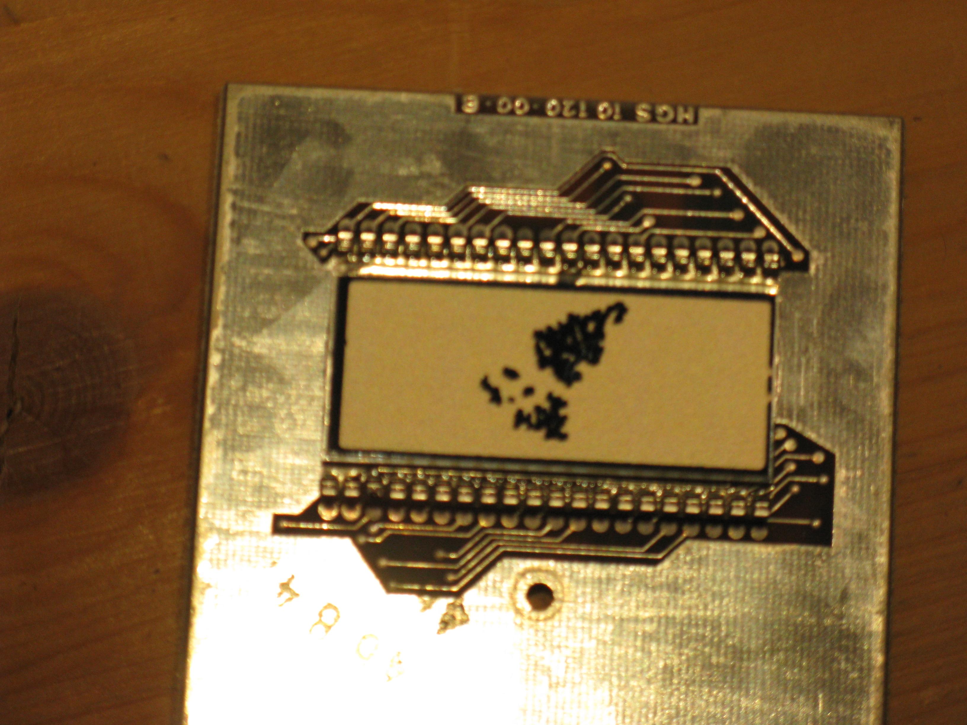

In meinem alten Schachcomputer (Mephisto München mit Modul MM IV), hat
das LCD Display seinen Geist aufgegeben (sorry, kriege im Moment das
Bild nicht besser hin).
Es ist ein 4 Zeichen 7-Segment Display. Hinten drauf kann ich
schemenhaft "LTO226R-12" und "P8825" lesen. Dazu finde ich aber bei Dr.
Google nichts.

von John S. (linux_80)
das 7-Segment LCD hat keinen Controller es werden alle Segmente einzelen
angesteuert über die 40Pins die es hat.
Du musst auf die Spannung und evtl. die Frequenz achten, damit das neue
funktioniert.
Evtl. kannst Du vom alten noch einiges rausmessen.
4*7 sind 28 Segmente und mindestens eine Gegenelektrode. Auch mit
zusätzlichen 4 Kommapunkten sind das erst 33 der 40 Pins. Zum Glück kann
der Hersteller auf dem Glas keine Kreuzungen einbauen, daher ist die
Reihenfolge immer ähnlich.
Ausprobieren: 9V-Batterieblock an einem Pol mit dem Finger berühren, mit
dem anderen Pol die 40 Pins der Reihe nach verbinden, und mit einem
Finger den Gegenpol suchen, der ist meistens in einer Ecke. Der Strom
durch den Körper kann das Display sicher nicht beschädigen.

von Daniel B. (dbuergin)
Nur der Form halber, es hat geklappt. LCD funktioniert wieder wunderbar
Aber das Sche....teil ist immer noch stärker als ich ;-)
