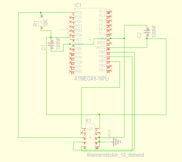

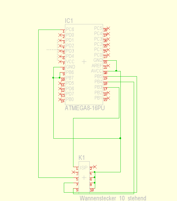

ist der ISP Anschluss für den IC so richtig?
Möchte den ISP Ausgang von meinen Pollin Board benutzen, um den IC zu
brennen.
Ich weiß ist überflüssig weil ich ja schon einen 28 DIP Sockel auf dem
Board habe. Aber der sin besteht dann daraus, wenn ich teil 2 fertig
habe.
Will nur wissen ob das OK ist.
Danke
von Benedikt K. (benedikt)
Vcc solltest du auch anschließen, ebenso AVcc und zwar nicht an GND!
Auch die PB6/7 brauchst du nicht an GND anzuschließen.
von Dominik H. (super_flummy)
PB6 und 7 brauch ich gar nicht?
VCC und AVCC kommt wo?
von holger (Gast)
Siehe Datenblatt.
von gast (Gast)
AVCC und VCC an +5V, Versorgungsspannugn eben... (Grundlagen...!)

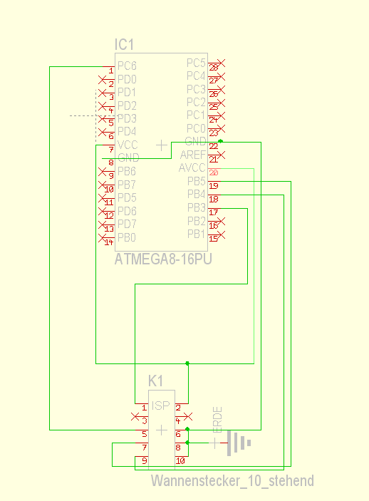

Hab mir das Datenblatt jetzt die ganze zeit angesehen.
Resultat: siehe Anhang.
von holger (Gast)
Jetzt machst du noch nen Pullup von sagen wir mal 10k
an Reset und die Angstkondensatoren (100nF keramisch)
zwischen VCC und GND.

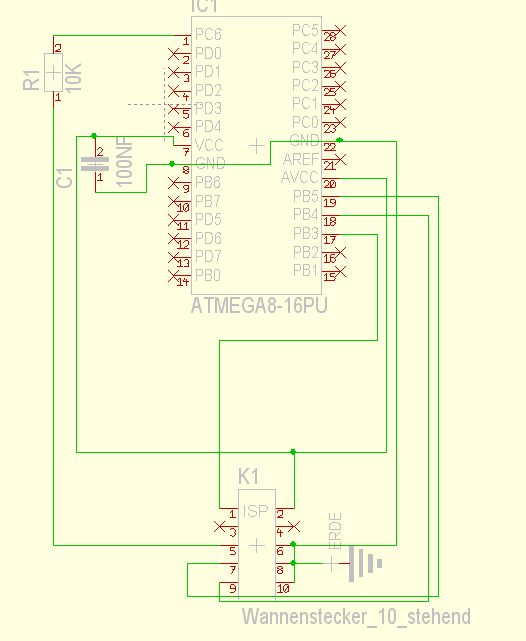

So sollte es sein oder?
Sorry für das gewurschtelle :-)
von spess53 (Gast)
Hi
Nein. 100n auch zwischen AVCC und GND. Die 10k von RESET nach VCC, und
direkte Verbindung von RESET zum Steckverbinder.
MfG Spess
