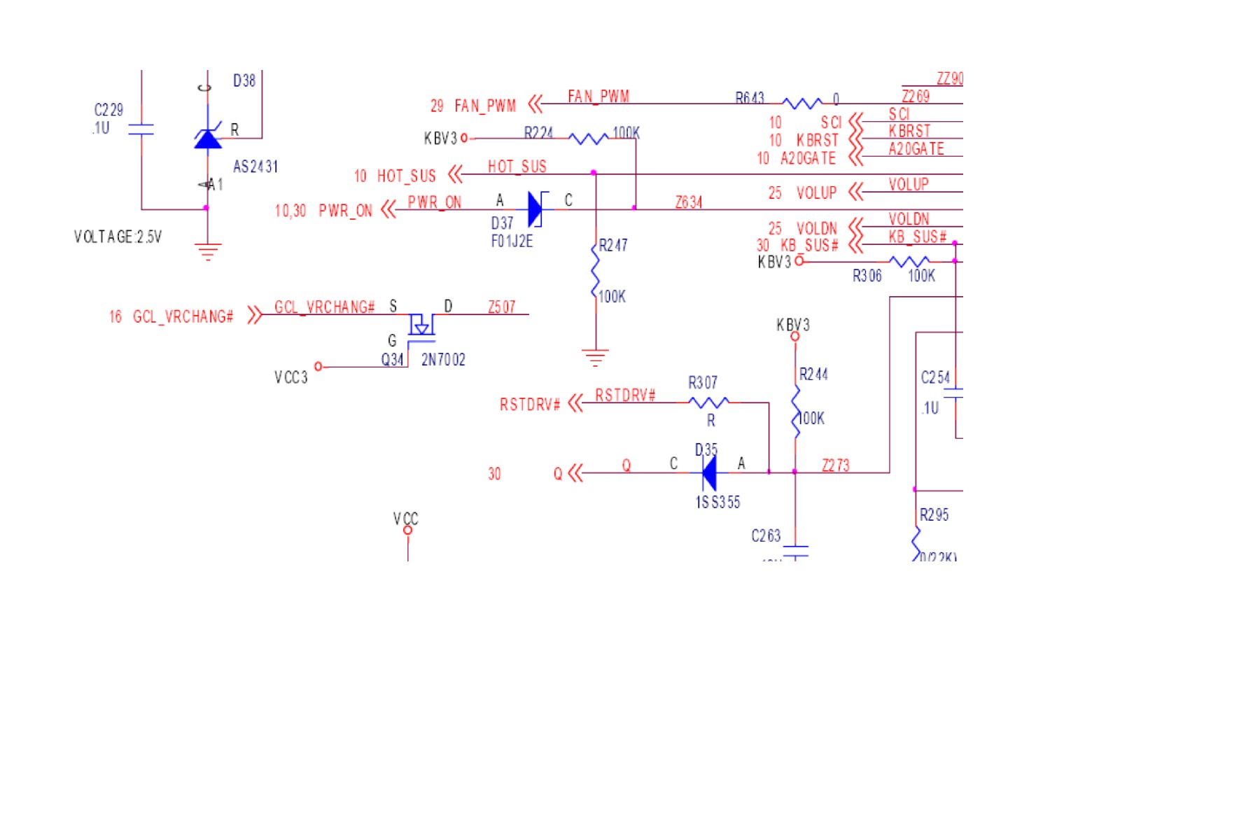

Ich habe einen Transistor auf einer Platine, der mir kaputt gegangen
ist. Jetzt wollte ich diesen ersetzen, finde aber nirgends einen
Transistor mit dieser Bezeichnung. Auf dem Gehaeuse steht W2K.
Kennt jemand die genaue Bezeichnung dieses Transistors?
Danke schon mal!

von G. Schröder (Gast)
Wo ist denn die Platine verbaut?
Event. gibt es einen Schaltplan.
von Christian S. (freak2435)
Eventuell 2N7002K von Philips/nxp

von Erdin (Gast)
Hallo!
Danke fuer die Vielzahl von Antworten! Es scheinen also N-Kanal MOSFETs
zu sein... muessen es eigentlich unbedingt diese sein, oder koennte die
Schaltung auch mit anderen N MOSFETs funktionieren?

Es handelt sich hier um ein Notebook Mainboard. Es stannt von einem
Quanta KN1 auch bekannt als Gericom 1st Supersonic PCIe.
So einfach finden sich da keine Daten dazu :)!
Aber Danke fuer Deine Hilfe!
Schau mal einer an, da gibt es ja doch was.
Und ein alter Bekannter ist wieder aufgetaucht.

von Erdin (Gast)
Vielen Dank G. Schroeder fuer die Info! :)
Ist das ein originaler Schaltplan von dem Quanta Mainboard oder ist das
was aehnliches? Wie Du auf meinen Bildern erkennen kannst, wurden an Q34
zwei Transitoren angebracht. Hat jemand eine Ahnung wieso und was das
soll?
Kann das eine Darlingtonschaltung sein?
Ist was Ähnliches; Es besteht eine Ähnlichkeit zum Gericom A380.
Wenn du absolute Sicherheit haben willst, dann müßte ich nochmal nach
den IC's schauen, ob da auch Übereinstimmung besteht.
Was meinst du mit den 2 Transistoren:
War das Original so?
Hast du das gebastelt?
Der verbundene Kollektor der beiden spricht für eine
Darlington-Schaltung.
Aber das Ganze mit FET's realisiert???

@ G. Schroeder: Also wenn Du nachschauen koenntest, ob die Beschaltung
an den IC's identisch ist, waere das eine grosse Hilfe fuer mich!
Schau halt selber mal:
http://ftp.acomp.hu/pub/gericom/Notebook/Manuals/Service/Service%20Manuals/
SERVICE3xB.zip
Würde mich aber auch interessieren, ob da noch mehr passt
