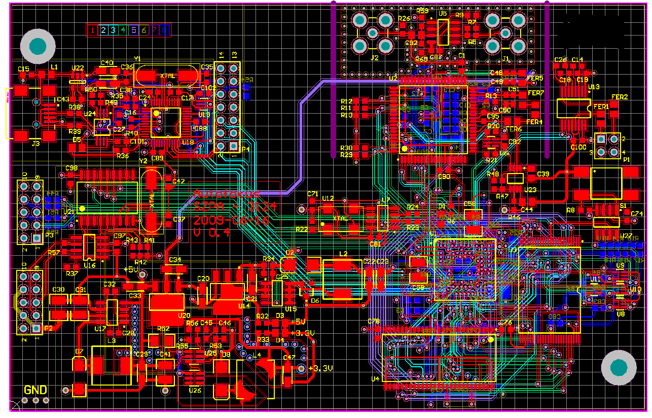

Ich hab erst grad eine Schaltung mit einem BF533 erstellt. Die
funktioniert einwandfrei. Da Layout habe ich mal angehängt. Man sieht
darauf zwar nicht sehr viel, aber es handelt sich dabei um einen 8-Lagen
Multilayer mit 2 GND-Lagen und einem Versorgungslayer.

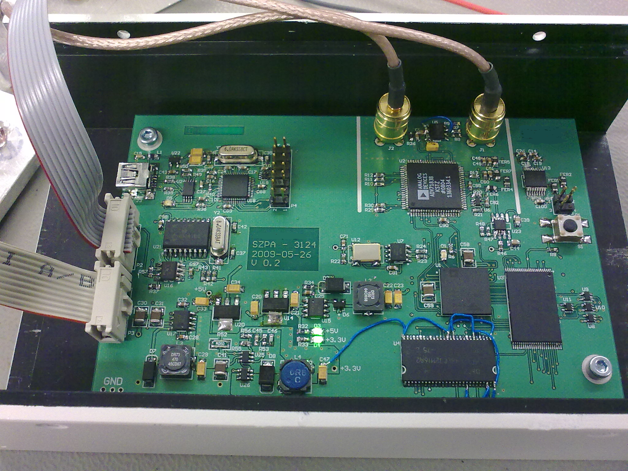

Und hier noch der fertig bestückte Print. Die Schaltung selbst habe ich
fast 1:1 vom BF533 EZ-Kit übernommen. Nur als Flash musste ich einen
anderen Baustein nehmen, weil der auf dem EZ-Kit nicht mit dem auf dem
Board integrierten gnICE (oben links) kompatibel ist.
Die Programme dazu schreibe ich in VDSP++. Das erstellt mir ein
ldr-file, das ich dann mit urjtag über den gnICE in den Flash laden
kann. VDSP++ gibt es in einer 90 Tagen Testversion. Durch Rücksetzen des
Datums auf Deinem Rechner, ist sie auch etwas länger gültig ;-)
